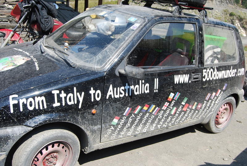

Also ich war 2010 mit der Enduro links im Bild in Georgien unterwegs, Swaneti, Tusheti, Kutaisi etc. Zeitweise sind wir in einer Gruppe mit Geländewagen aus der Türkei gefahren, da war auch ein Jimny bei. Der war bis auf das fehlende Platzangebot ein sehr brauchbares Fahrzeug für die Gegend. Ein Fiat 500 auf Weltreise dagegen, den wir später trafen und der es gewagt hatte, nach Tusheti hochzufahren, musste kurz nach dem Albanopass umkehren, weil die Bodenfreiheit einfach nicht ausreichte. Wenn mal Glück hat kommt man im Kleinwagen bis Omalo, aber danach ist definitiv Schluss ohne Allrad, Untersetzung und Bodenfreiheit. Die Auswaschungen waren teilweise so tief dass ich sogar mit der Enduro lieber abgestiegen bin. Auch die Flussdurchfahrten haben es je nach Jahreszeit in sich, besonders in Swaneti. Ich würde einen Jimny dem Corsa eindeutig vorziehen.

Klar, wenn man Bodenfreiheit und/oder Allrad benötigt, ist der Jimny klar im Vorteil.
Wenn nicht, dürfte ein "normaler" PKW, gerade auf so langen Touren, deutlich komfortabler sein. Etwas längeren Radstand, bequeme Sitzposition und anständige Sitze vorausgesetzt - also kein Fiat 500 (wobei es 2 sehr unterschiedliche Fiat 500 gibt. Das aktuelle Modell ist ja deutlich größer als das alte).

BeitragVerfasst am: 24.07.2018 11:54:50    Titel:
In Georgien waren damals auch viele Fernstrassen unbefestigt. Da ist das ein großer Teil des Landes "offroad", was einen guten Teil der Faszination ausmacht. Vielleicht hat sich das in den letzten 8 Jahren geändert.
Ich meine den 500er hier, ich habe zwar keine große Ahnung aber denke der ist von den Eckdaten mit einem Corsa ungefähr vergleichbar:
Liebling
Mit dabei seit Anfang 2016
BeitragVerfasst am: 24.07.2018 13:38:20    Titel:
Das ist kein "richtiger" Fiat 500. Der ist hier als Cinquecento verkauft worden - etwa Lupo-Größe. Das geht ja schon - wobei ich dazu auch keine Lust hätte. Räder zu klein und Radstand zu kurz (für Langstrecke). Ist aber schon komfortabler als die üblicherweise als Fiat 500 bezeichnete Keksbüchse: https://de.wikipedia.org/wiki/Fiat_Nuova_500
