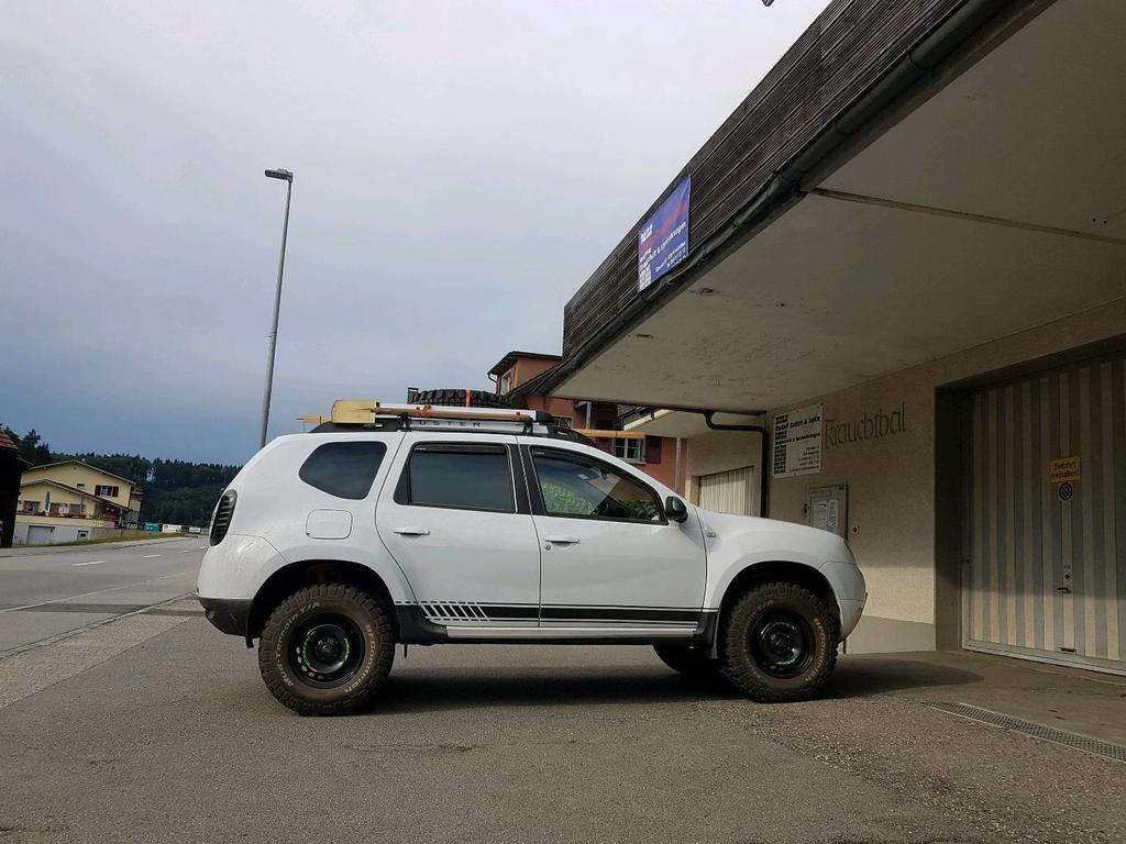

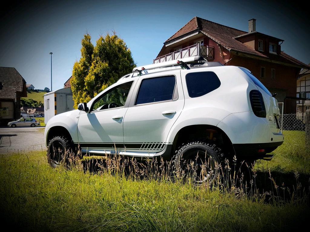

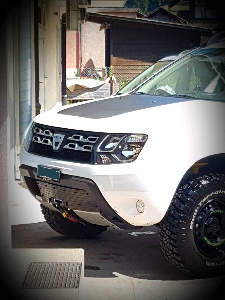

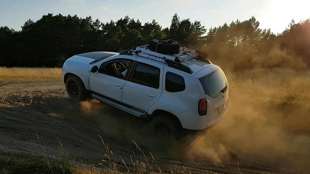

Hi allerseits,
Vorneweg, ich bin kein "Hardcore Offroder", sondern ein "SUV'ler.
Dacia Duster, um mein Gefährt genauer zu "outen".
Ich fahre ihn im Alltag, aber auch im Gelände, wobei das ja immer relatif ist.
Der Duster (jg 15, Tce125 Turbobenziner, 4x4) hat Serienmässig eine 100% Mittelsperre, VA & HA eine elektronische "softsperre"(Bremseneingriff), sowie Nachgerüstete Bilstein Federbeine, Eibachfedern,entkoppelte Stabis, und MT Reifen von BF Goodrich in 235/75r15.
Die Höherlegung bringt gute 3 Zoll. Ausserdem ist eine 5mm Unterboden und Kühlerschutzplatte verbaut, sowie eine kleine versteckte 2T Winde (T-Max) für Notfälle.
Wer also Fragen zum Duster hat, - bissel Erfahrung habe ich damit.
Freundliche Grüsse
Hugo

Ich starte mal mit einem fröhlichen Hallo Winke Winke
Du brauchst Dir keine Gedanken machen in Bezug auf SUV oder "Geländewagen". Dieses Forum stellt mehr den Menschen und sein Hobby in den Vordergrund - Und da ist es vollkommen egal, mit was Du das auslebst. Supi
Übrigens ein ehr schöner Duster Umbau Beide Daumen hoch dafür.

Hallo und Willkommen, die Winde, war es eine Sonderanfertigung oder gibt es die bei Dacia Serienmässig?
Grüße hexchen

Hallo, und Dankeschön für die Willkommensgrüsse!
Serienmässig gibt für den Dacia Duster keine Winde, Halterungen können aber von mehreren Zubehöranbietern Massgeschneidert erworben werden.
Ich habe einen Stahlunterbodenschutz mit integrierter Windenhalterung von overlimit.com montiert.
Mit leichten Anpassungen am Träger konnte die "T-Max 4500pro" eingebaut werden. Die erste, von Overlimit eigentlich vorgesehene Winde (irgendwas "Artica, oder so ähnlich), ging beim ersten Belastungsversuch komplett zu bruch, sprich Getriebe gebrochen, blockiert, Motorlager gebrochen.
Die jetzt montierte T-Max hat einen elektrischen Überlastschutz, und hat 25m 6mm Kunststoffkabel. Zum schwer ziehen habe ich 2 Umlenkrollen und ein paar Verlängerungsseile im Kofferdaumunterboden.

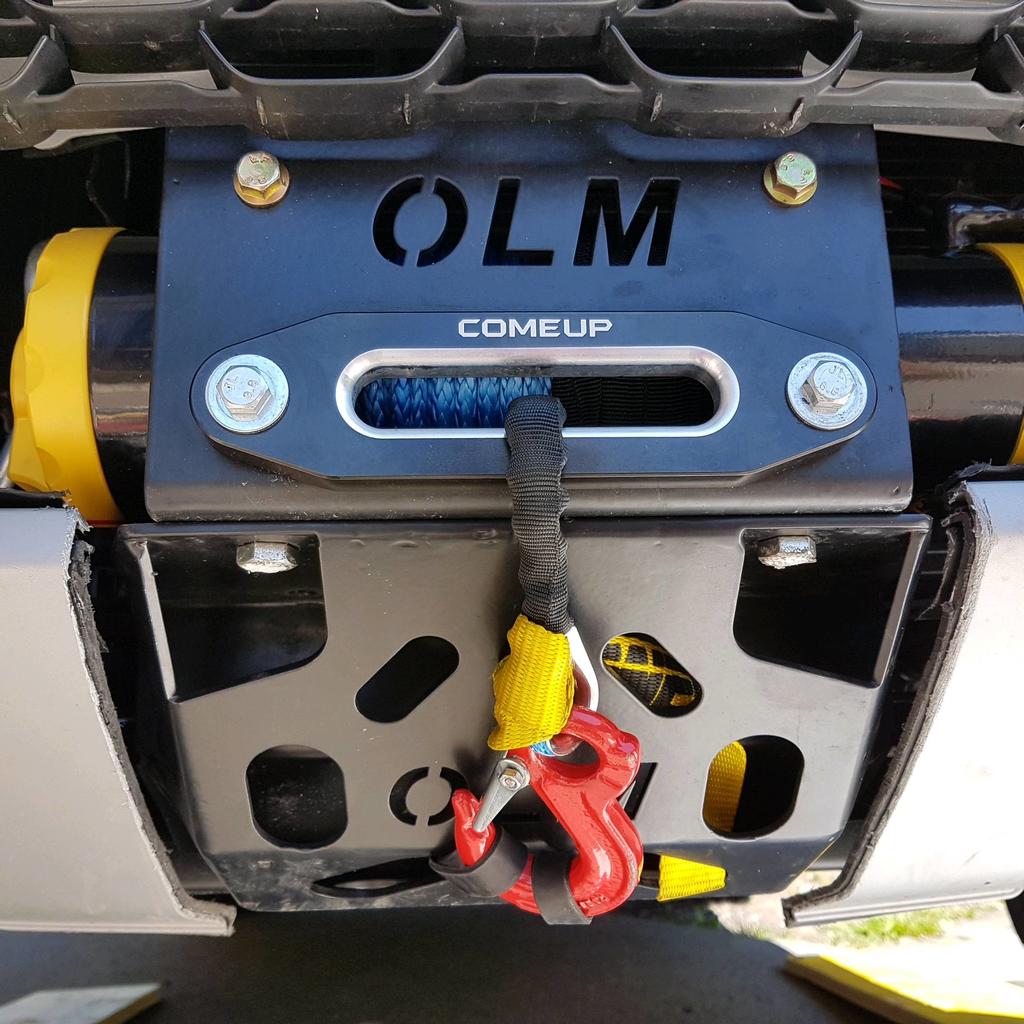

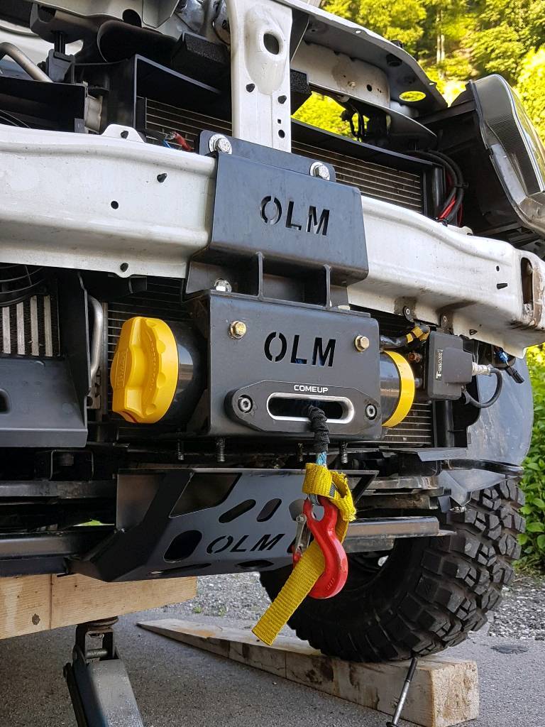

Bilder zur Windenmontage.
Der Stahlträger (5mm) ist unter dem Wagen mit den Chassisbolzen verschraubt, vorne oben um den Stossstangenprellbalken verschraubt, und mittigs doppelt verkastet.
Wenn man nicht gleich 90 Grad Seitlich voll reisst, sollten die Kräfte genügend verteilt sein.

Das Seil auf den Bildern sieht aber mehr nach 10mm Standard aus, nicht 6mm Unsicher

Hi flashman,
Ich gestehe, ich hab da was durcheinander gebracht, es ist nicht ein 6er, sondern natürlich ein 8mm Seil.
Davor hatte ich kurz ein 12er Seil aufgerollt, aber weniger als 15m lang, was für mich ungünstig war, da ich sowieso schnell mal mit Umlenkrolle das Seil halbiere, um Winde und Batterie (700er) zu schonen, und da habe ich mit dem 25m Seil einfach mehr Windenweg (ca 12m), bevor ich eventuell nachgreifen muss.

Ah, alles klar. 8mm ist OK - Vergiss meine Einwände Beide Daumen hoch dafür.
