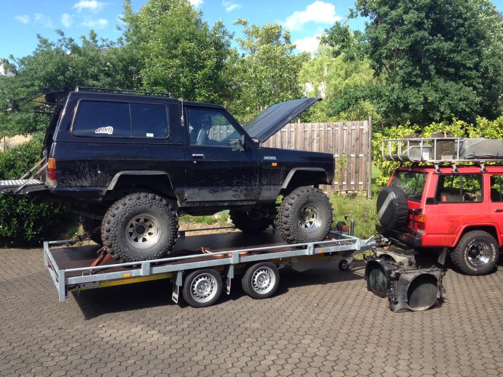

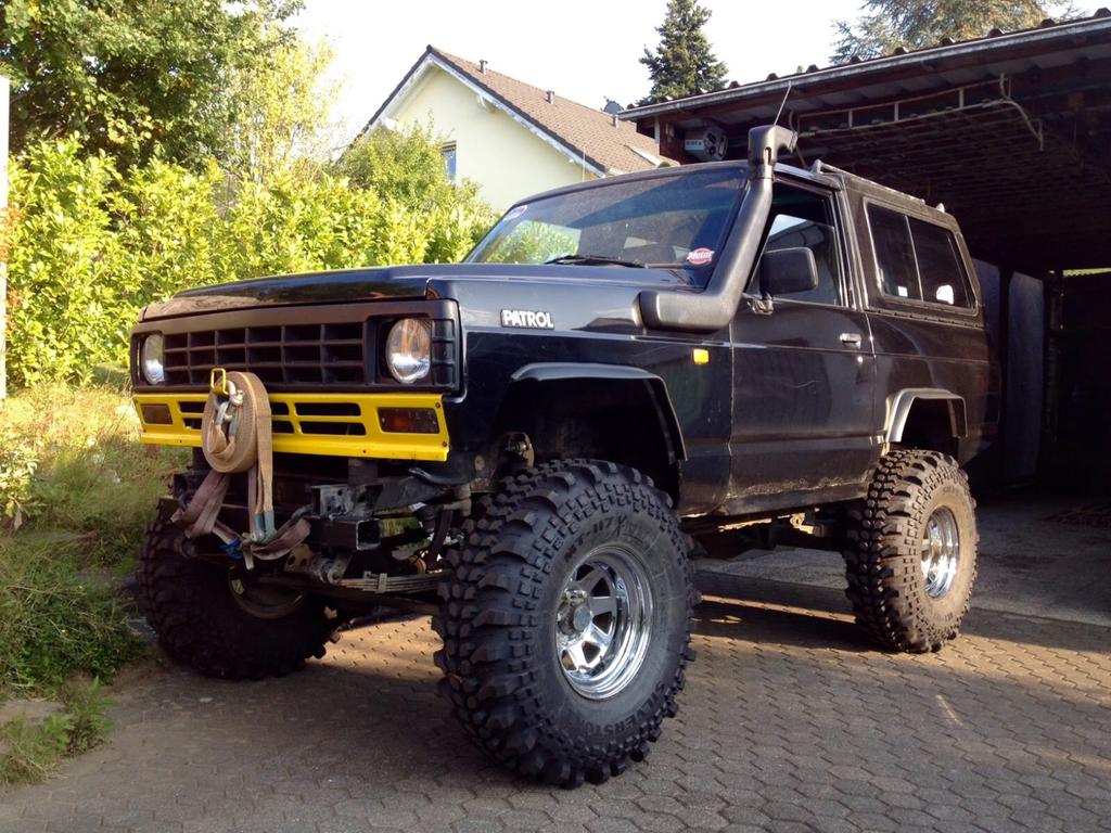

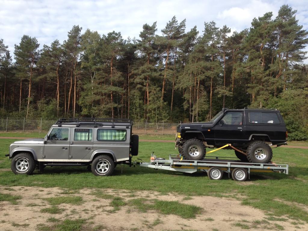

BeitragVerfasst am: 18.10.2018 23:18:34    Titel:
SPOA beim 160er ist nicht ohne, sowohl zu bauen, als auch zu fahren.
Der Umbau war recht aufwändig, zumindest empfand ich es so.
Für die Straße ist das eher nix ... mein K160 wird nur noch im Gelände bewegt.
TÜV darauf zu bekommen, halte ich für ziemlich unmöglich Unsicher
Mein Tipp: wenn der Wagen höher soll oder dickere Räder montiert werden sollen, verbaue ein Bodylift und/oder ein OME-Fahrwerk

Hallo, vielen Dank vorab für eure Infos, und Olly, ja das ist mal hoch. Smile
Was wäre denn alles zu beachten, wenn man den Umbau machen wöllte?
