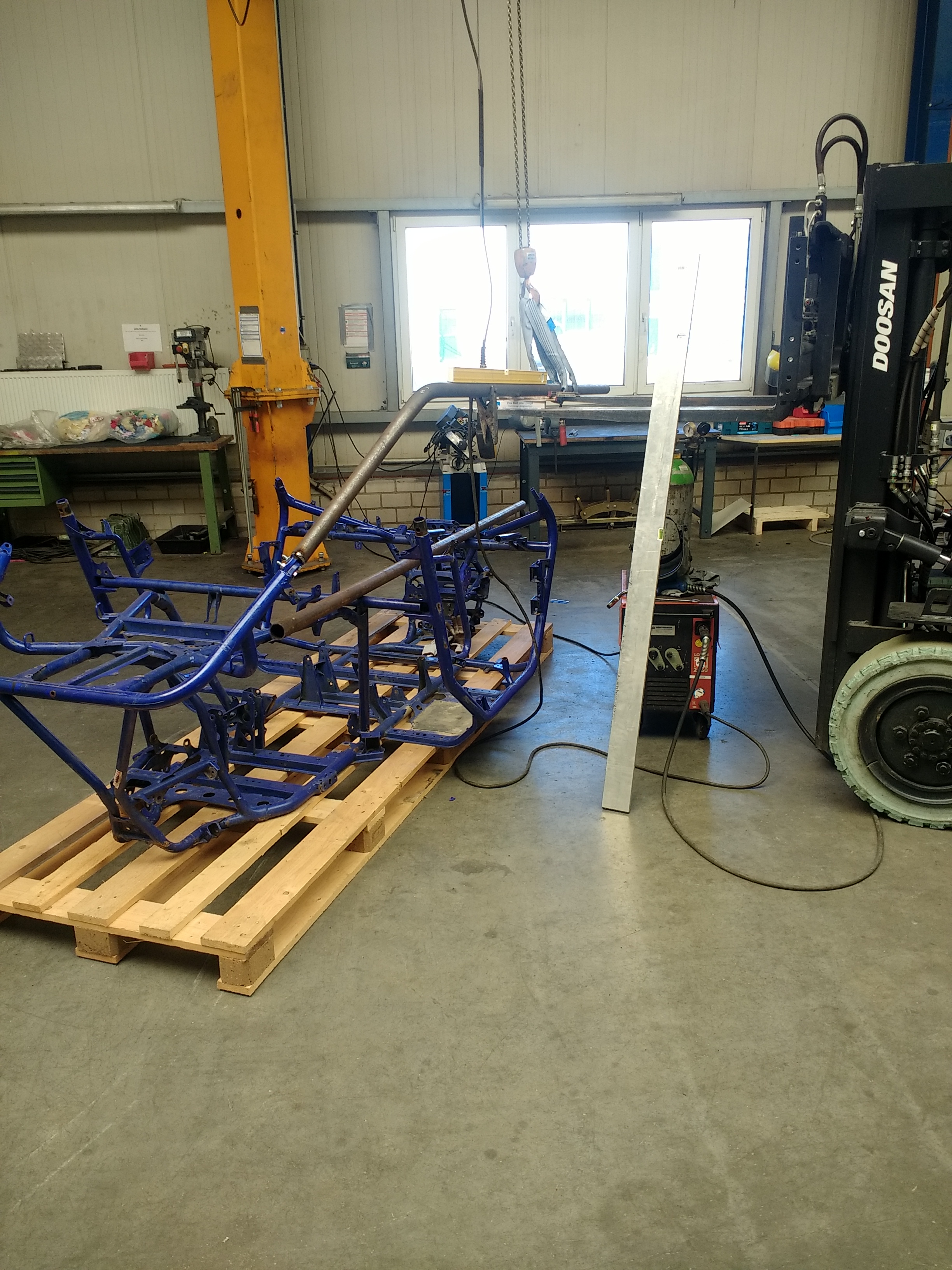

fat louie
BeitragVerfasst am: 29.03.2019 08:42:44    Titel:
Normale Biegemaschinen mit normalen Rohr.....kein Problem. Ab 3.2mm Wanddicke alles machbar , vorzugsweise nahtlos
