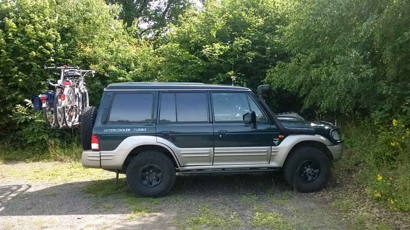

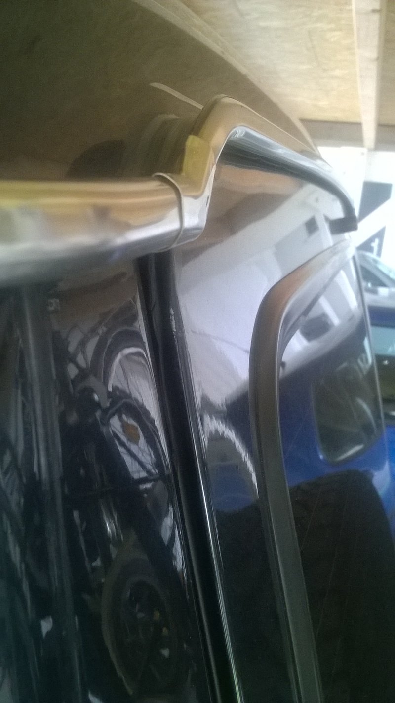

Ich nutze das zwar so auch, geht aber nur mit Sicherheitsmasnahmen.
Also ohne E-Rad (bei mir gut 25-30KG) und mitGurt zum Dachträger.
Vorher hab ich es auch so montiert wie vorgesehen.
So sieht das dann mit Rädern aus.
Und so "leidet die Hecktür" wenn 30KG E-Rad und 30KG Fahrräder dran hängen.
Das ist nur im Stand, bei Straßenbelastung geht es grad noch, auf Holperpiste ist es ganz übel.
Gruß Mario
