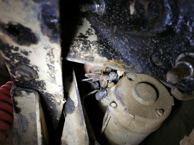

Hatte kürzlich ähnliche Symptome am Suburban. Bei mir hatte sich eine Mutter am Startersolenoid gelockert. Da ging dann aber garnichts mehr. Keine Hupe, kein Licht...

Na , dann werde ich diese Mutter morgen gleich mal prüfen . Danke dir für den Tip .
Immerhin zieht das Startrelais an beim Drehen des Zündschloss , also habe ich dasselbe nicht im Verdacht .
