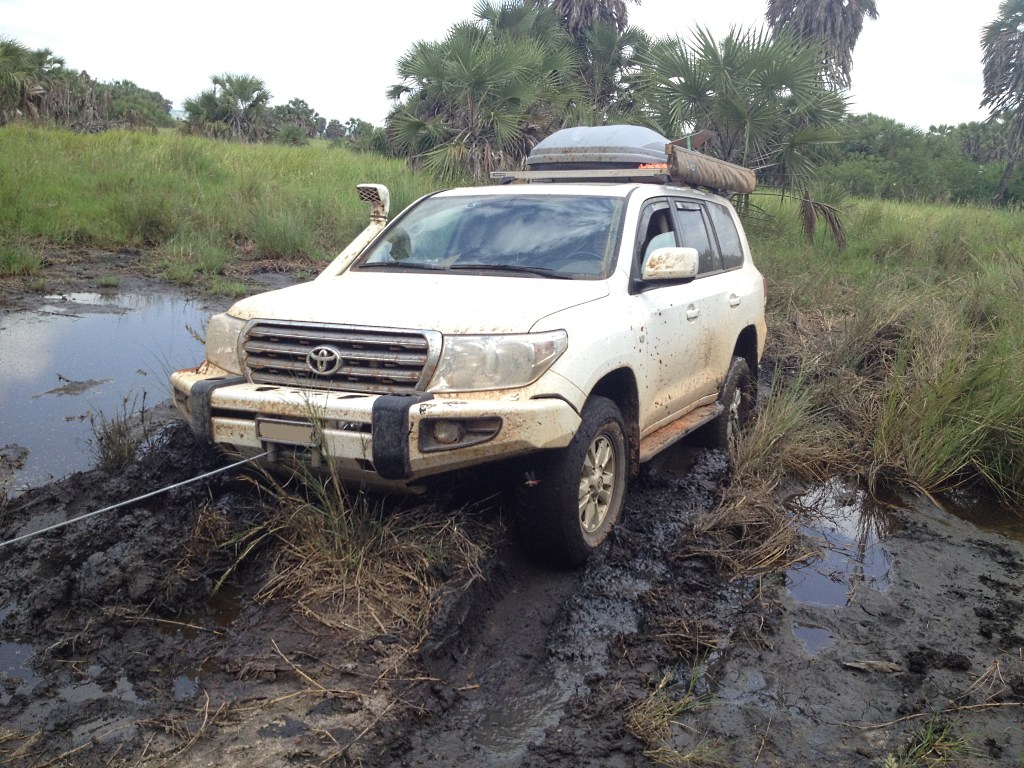

Zumindest auf Reisen hätte es mich jeweils bergen können... Im Offroadpark wäre es weniger praktikabel gewesen, unter Wasser da was zu montieren.
Hier in einem Schlammloch in Angola auf meiner Transafrika
Es wäre es eine ziemliche sauerei geworden - um ehrlich zu sein - aber machbar.
Da ich austeigen musste um die Seilwinde auszuziehen - war zumindest ich - danach auch mit Seilwinde total eingesaut.
Von der anderen Seite kommend, kam das Schlammloch im hohen Gras übrigens recht unverhofft Hau mich, ich bin der Frühling
Die Palme an der ich die Winde befestigt habe, war schon so 20m weit weg - dh eben - nur Bogout reicht da nicht aus. Ich war auch froh dass die Palme soweit weg war, ich dachte mir eigentlich nicht das eine Palme für einen beladenen Cruiser ausreichen würde...
Das Packen mit Bogout Duo und entsprechender Seilwindenverlängerung und Baumgurt - leider auch nicht gerade minimale Packmasse Supi
