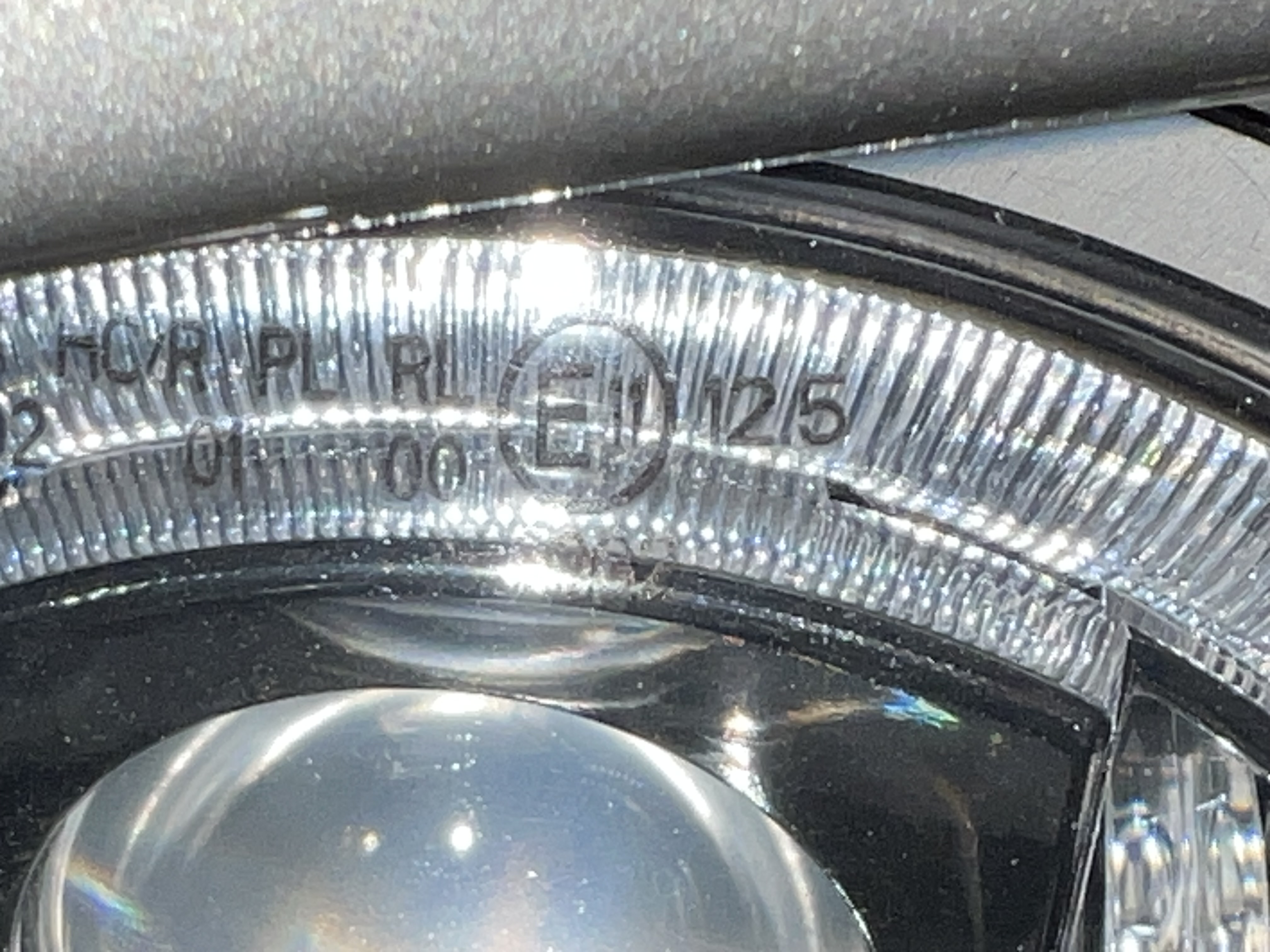

Verbaut sind die J.W.Speaker 8700 Evolution 2 PRO LED Die haben eine Kennzahl von 12,5 - bleiben also noch 75 übrig. Da ist sicher was machbar Heiligenschein
Alternativ würde ich es auch über einen separaten Schalter lösen.

nach meiner Recherche hat der J.W. eine Ref.12,5
Du kannst also Zusatzscheinwerfer bis Ref.37,5 anbringen.
