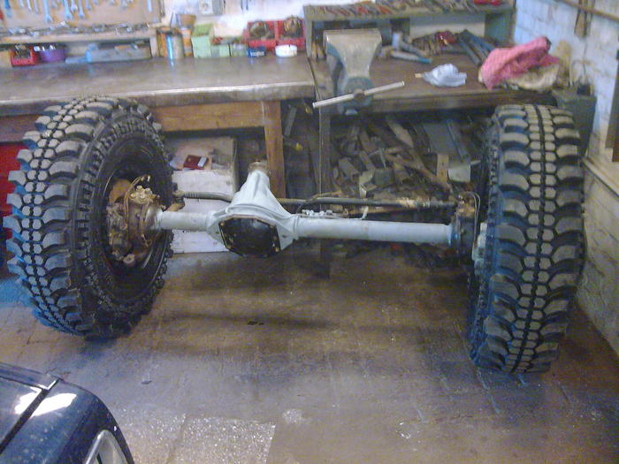

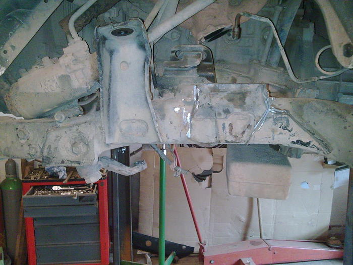

ach doch nicht,haben die passende vorderachse doch noch gefunden rotfl
Ich hab eh keine Ahnung.

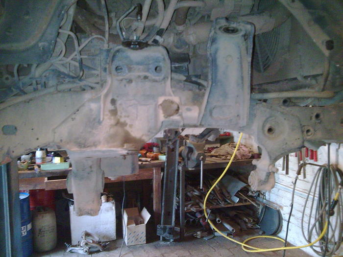

BeitragVerfasst am: 08.11.2010 17:56:47    Titel:

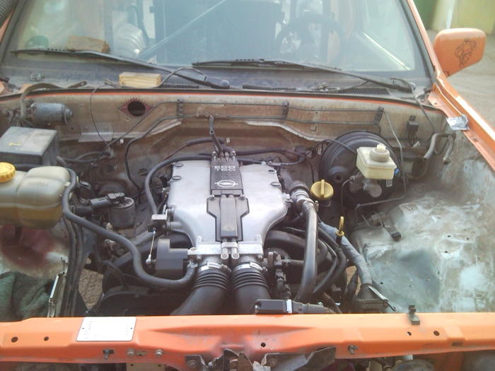

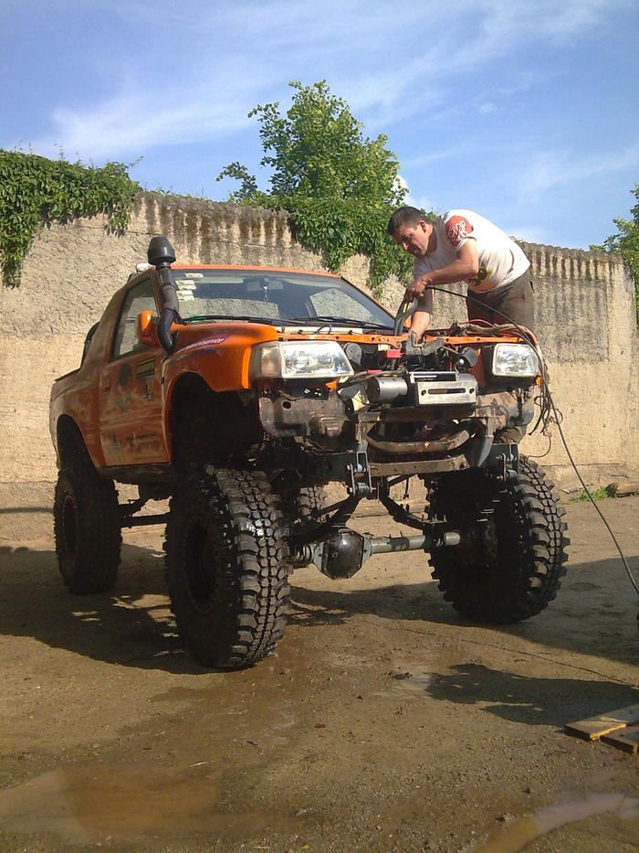

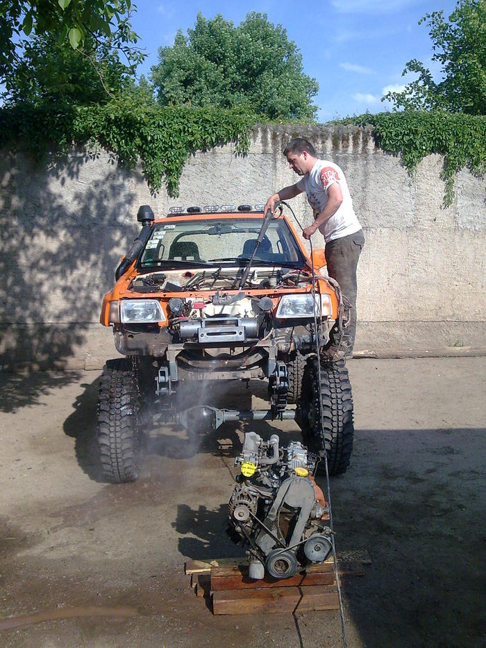

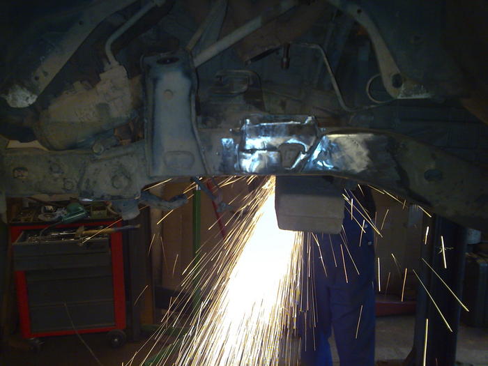

danach war erstmal bissel saubermachen angesagt
geht natürlich besser wenn der motor draussen ist
rotfl

da der alte motor nun draussen war,ham wir gleich nen anderen eingebaut

Sehr schick YES ,
sogar der Motor vom Facelift-Omega...
Habt ihr die org. Kümmer verbaut...konntet ihr das Zündmodul dort lassen, wo es war?
Mfg Andreas

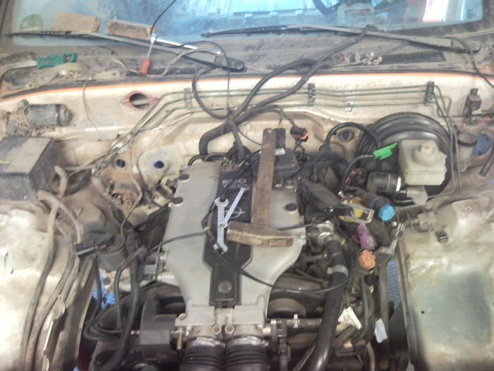

BeitragVerfasst am: 13.11.2010 06:29:26    Titel:

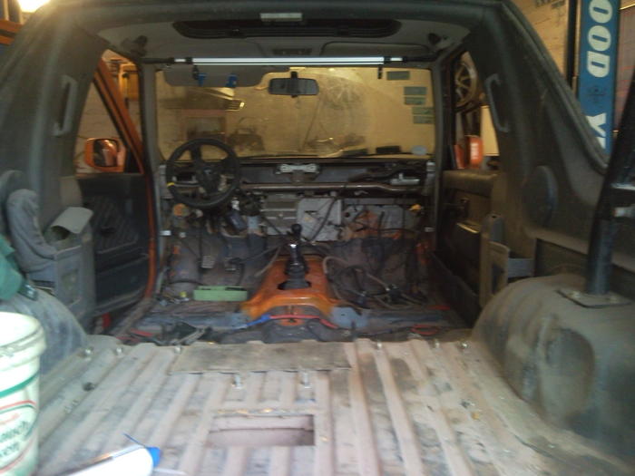

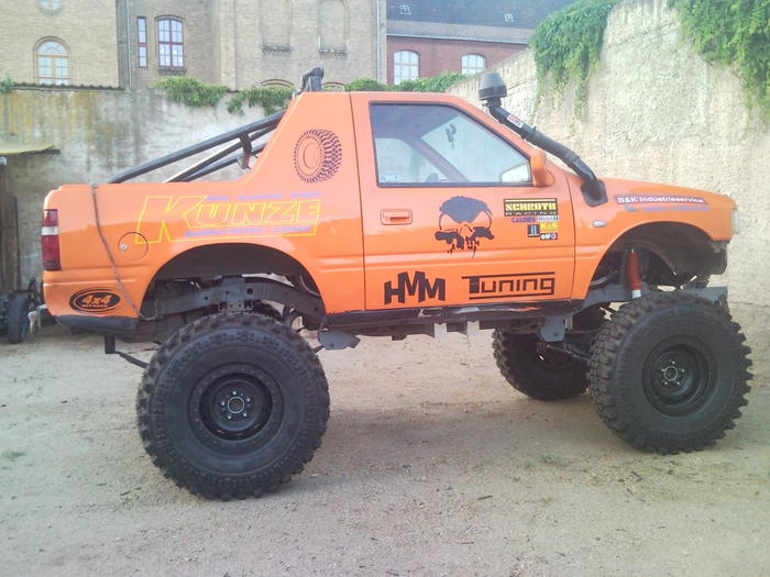

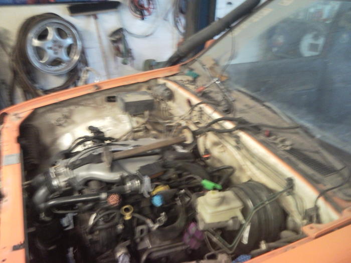

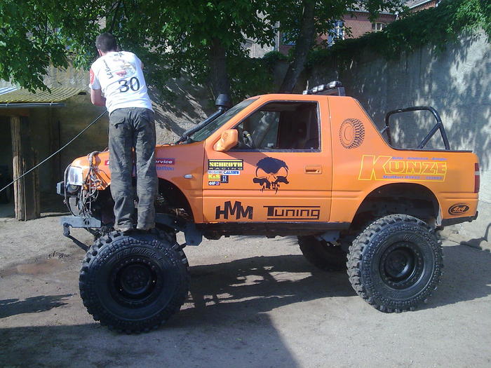

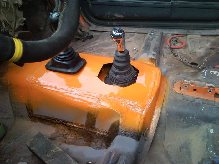

ja,issn v6 aus nem omega
genau wie das getriebe
zündmodul ist geblieben woh es war
eigentlich ist der motor unverändert

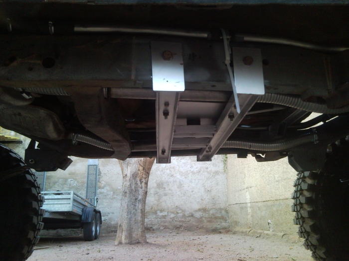

das vtg ist aus nem mercedes g
dazu musste aber der mitteltunnel verbreitert werden
so siehts jetzt aus

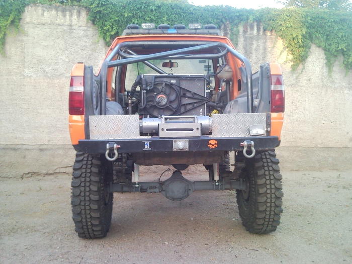

BeitragVerfasst am: 15.11.2010 18:19:06    Titel:

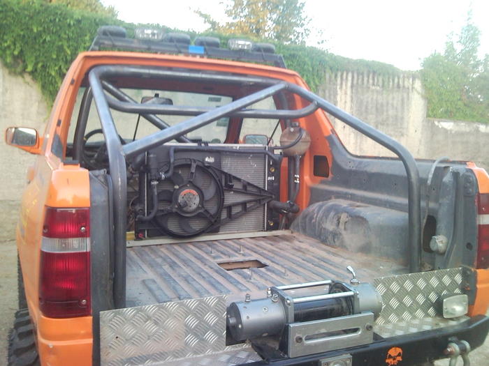

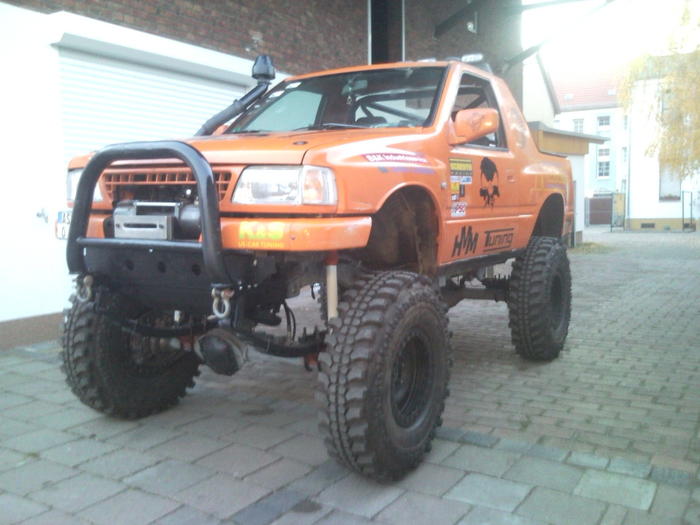

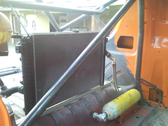

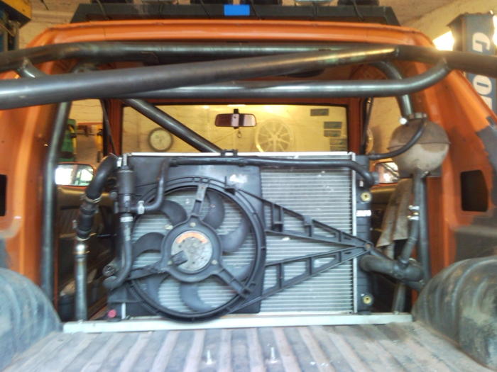

bissel kühler und bügel ham wir auch noch gebaut

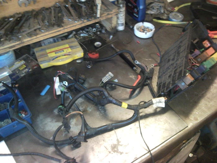

BeitragVerfasst am: 24.11.2010 06:28:52    Titel:

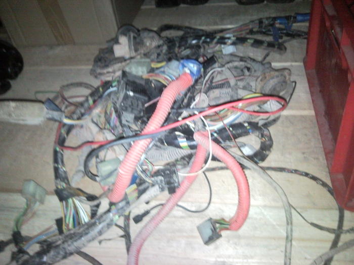

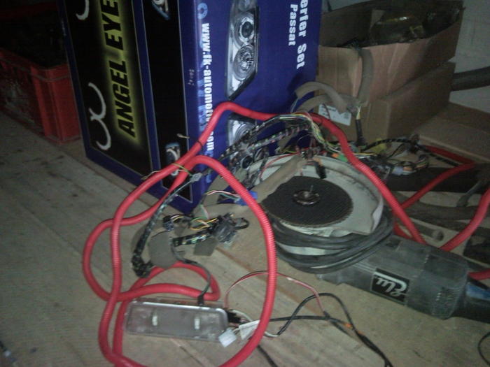

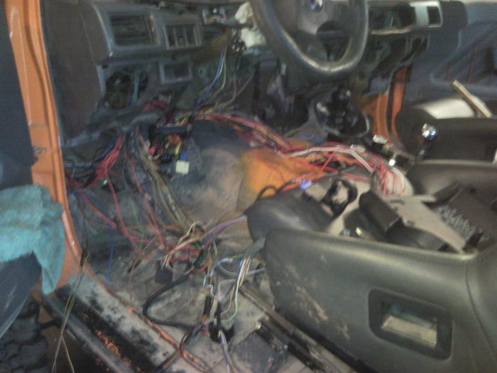

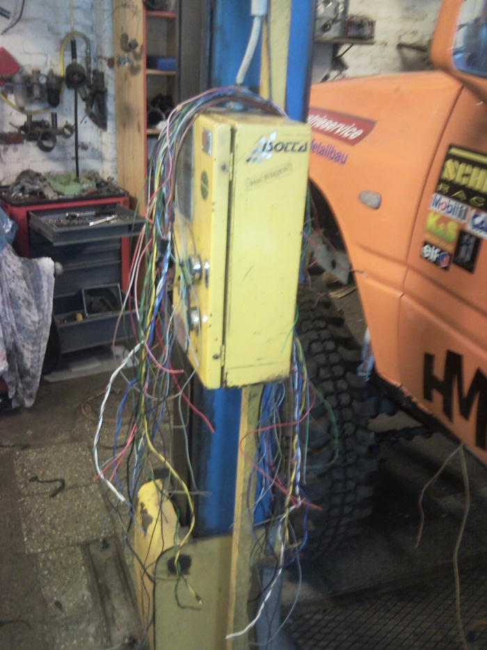

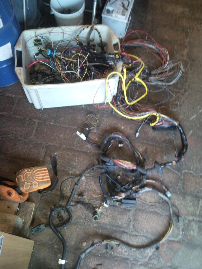

dann kahm das schlimmste
die kabel
BeitragVerfasst am: 24.11.2010 09:39:41    Titel:
HMM hat folgendes geschrieben:
die kabel
das sag ich auch immer rotfl
Kabel verlegen oder Kabelbäume herstellen, schiebe ich immer so weit raus wie es geht rotfl
ich liebe diese Arbeit Nee, oder?
hab ich dann aber mal angefangen und bin mitten drin..macht es richtig Spass rotfl
komischt rotfl brauch immer erst bei der Elektrik so ne Anlaufphase wo die ersten paar Minuten funktionieren muss.
Dann muss ich dranbleiben...dann geht`s und ich ziehe es durch egal was kommt.. Supi

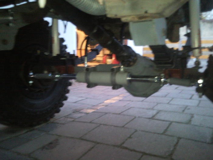

BeitragVerfasst am: 29.11.2010 18:00:10    Titel:
hat ja auch irgendwann alles gefunzt sandmann

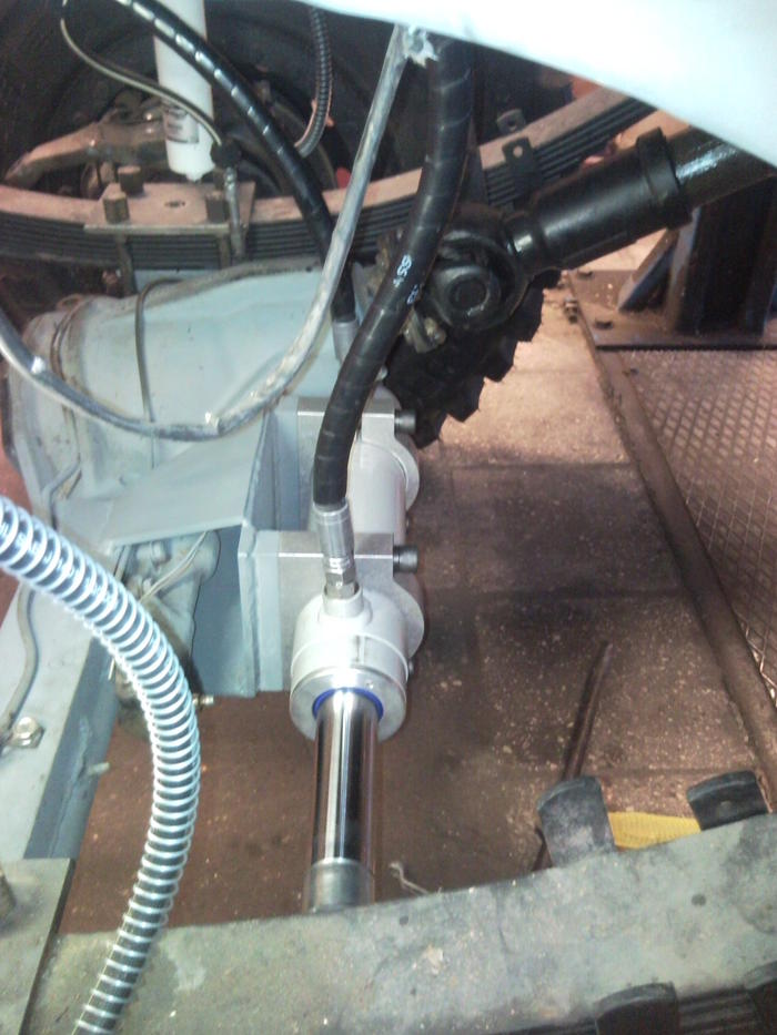

so,ne neue lenkung haben wir auch verbaut
und,die gewindestange die die lenkarme mit den spurstangen verbinden wahren nur provisorien

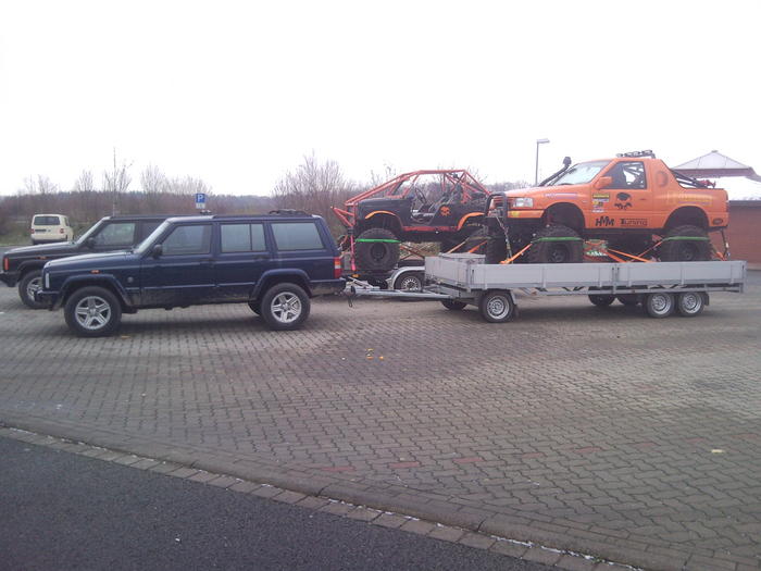

BeitragVerfasst am: 05.12.2010 00:39:54    Titel:

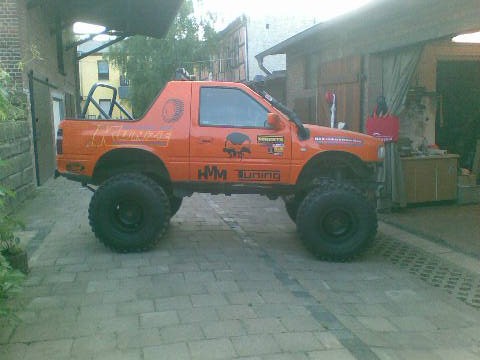

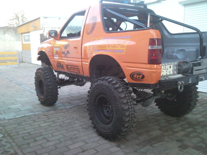

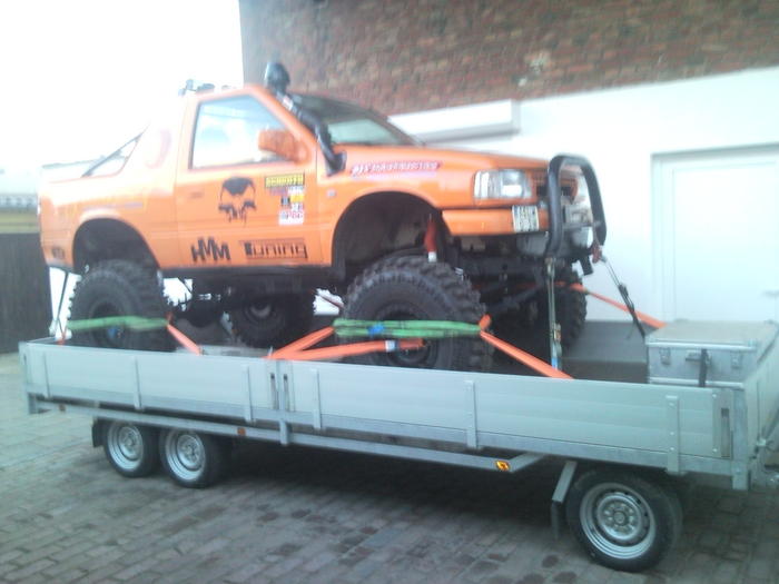

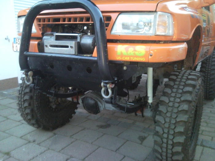

so mädels,im grossen und ganzen erstmal fertig
aufen hänger passt er auch
ab zum testen
BeitragVerfasst am: 05.12.2010 01:42:59    Titel:
Und wie schaut es mit Traktionsbar aus ? Sind welche nötig ?
