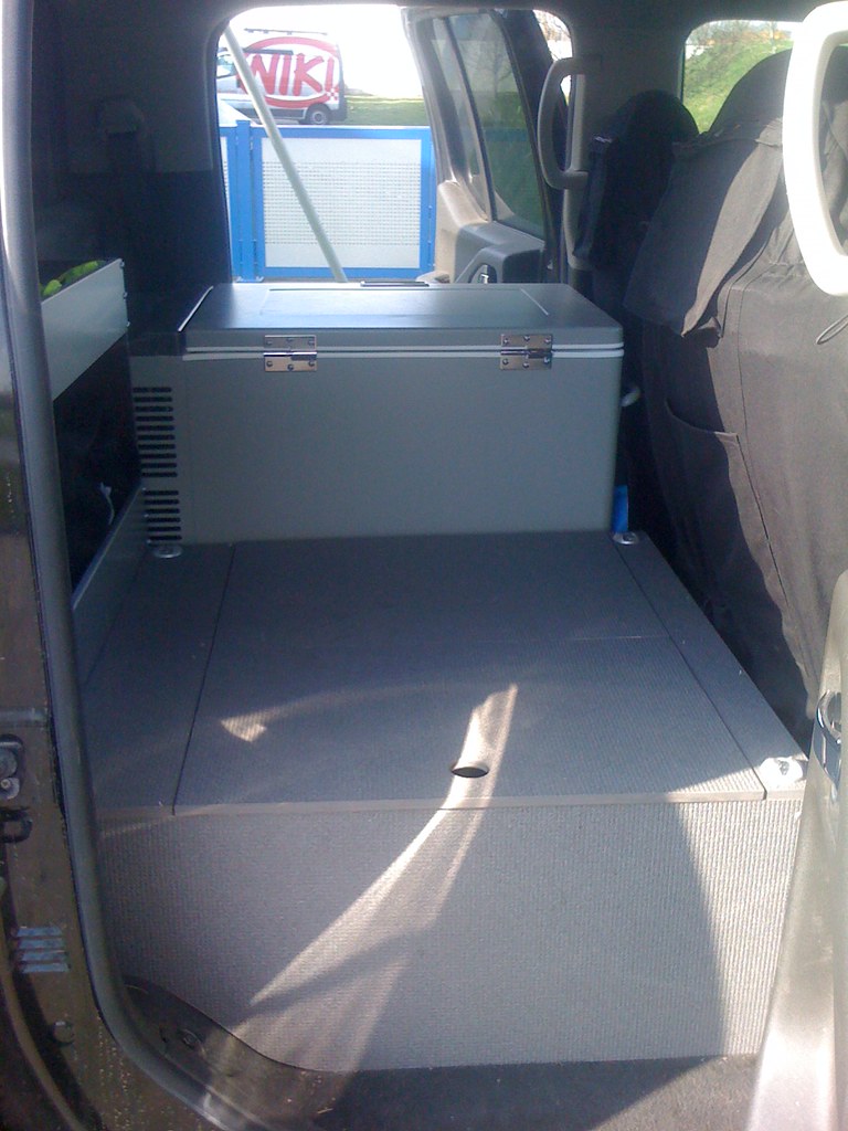

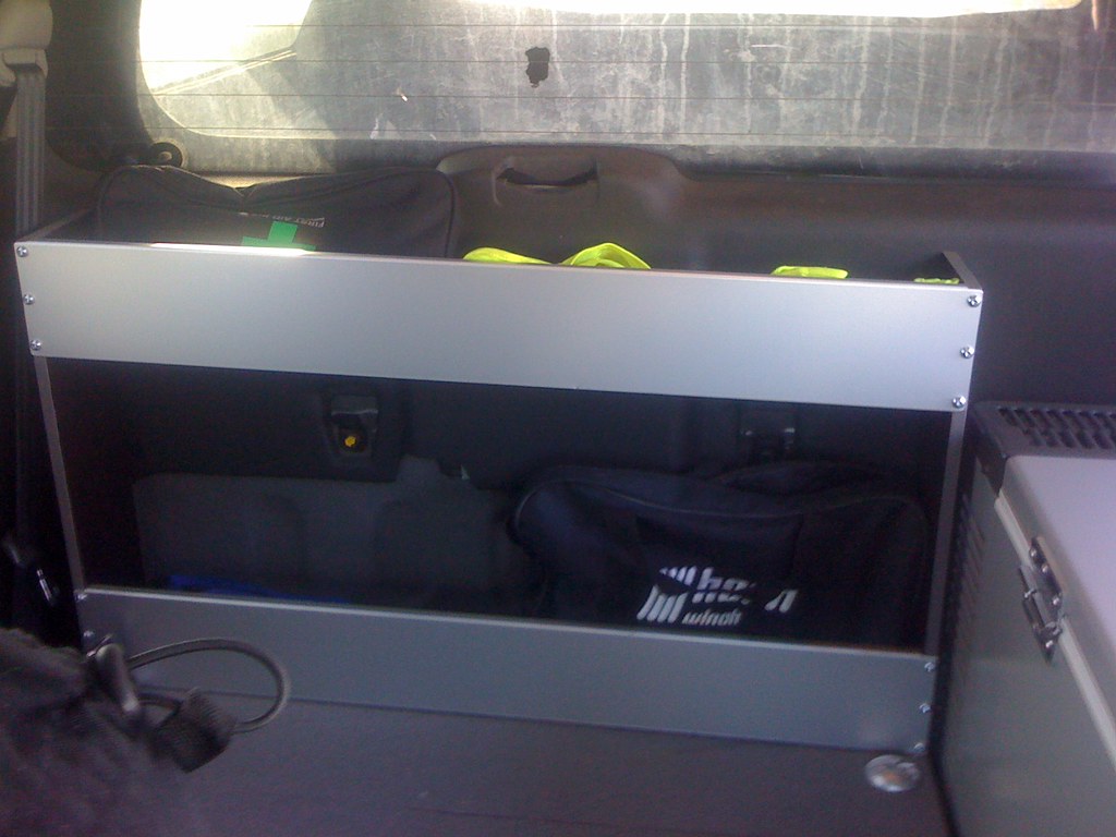

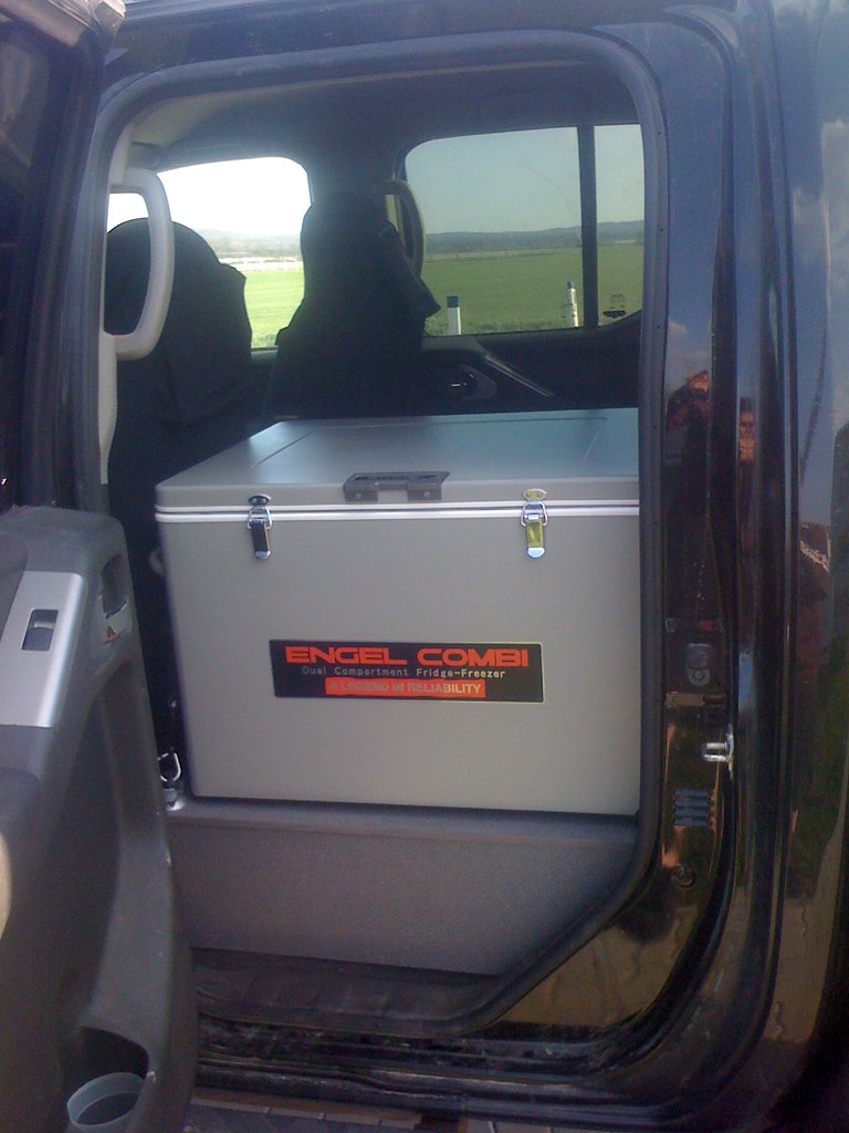

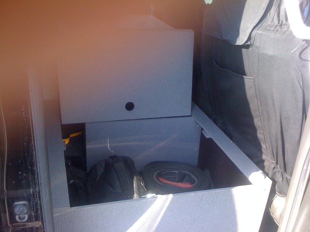

kleines update
mein D40 is nur mehr 2sitzer Grins
die rückbank flog raus und wurde durch stauraum ersetzt Smile
hinterm fahrersitz is die engelbox untergebracht. daneben viel platz fürn hund.
deckel lässt sich hochklappen, im hinteren teil sitzt die zusatzbatt,
davor viel stauraum für kompressor, bergezeugs, schlafsack usw.
an der trennwand gibts no zwei ablagewannen, die obere allerdings nur für leichte sachen,
wie verbandspackl, warnwesten usw.
im innenraum bin ich bis auf inverter und cb soweit fertig.
an haufen sachen sollt ich noch neuverkabeln, umfeldbeleuchtung usw. damit die stromversorgung nur über die zweitbatterie läuft.

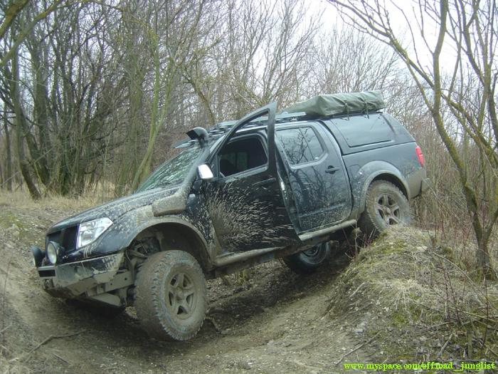

mein hardtopunterkonstrukt, hab ich mittlerweile auch im gelände brav getestet. HÄLT YES

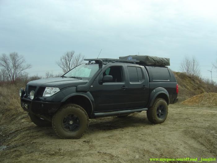

Der schaut echt genial aus!
Mal 'ne Frage: wie hast du das Dachzelt am Hardtop befestigt? Querträger kann man auf den Fotos keine erkennen.

@sgm: ich ha am HT zurrschienen als längsträger verklebt,
unter dem HT hab ich eine stahlunterkonstruktion, als querträger eingezogen.
diese stützen sich auf der Bordwand ab. längs- u. querträger sind mitm HT als sandwich verschraubt.
das dachzelt selbst liegt auf den zurrschienen auf.
