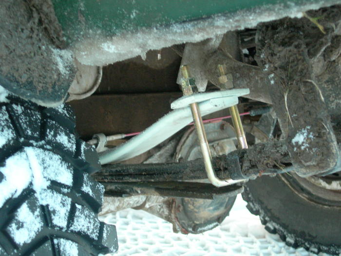

Habe da noch was feines bekommen, und muss sagen bin zu 99% zufrieden damit.
der eine prozent is weil mein handbremse nemmer geht, da werde ich unter der wcohe noch ändern müssen Grins
Fahrstabilität hoch 10 super sache Vertrau mir Finde ich

Ach ja, die waren ja mal weiß! Smile
Die hab' ich auch dran, prima Sache, vor allem mit Kabine drauf, denn Luftfedern passen mit breiteren Reifen nicht, und Spurverbreiterung will ich nicht.
Dreh' die Befestigungswinkel vorne an der Achse um, so das die Muttern von unten drauf kommen, dann klappt's auch mit der Handbremse !
(zumindest, wenn's wieder taut, mein Handbremsseil ist eingefroren)
gruß, Stephan

so ist der Bügel auch fixiert:
nimm die schmalere Platte für vorne, von unten:
Nicht ganz an die Achse geschoben, so wird der Bügel hinten bei voller Beladund nicht zwischen der untersten Feder und dem Rest eingeklemmt. (siehe erstes Bild)
