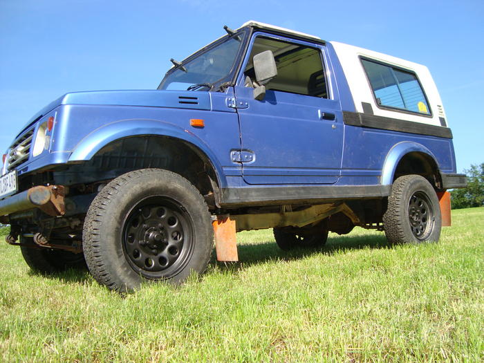

ja keine Sorge die soll nicht von Dauer sein.
Will mir da eine im Style von ARB Windenstoßstange dranbauen.

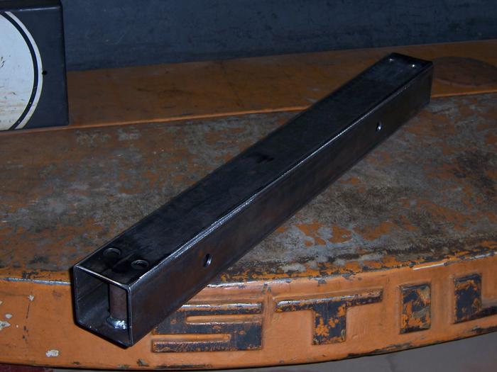

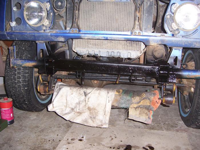

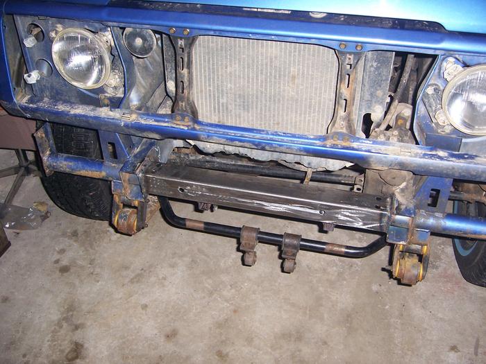

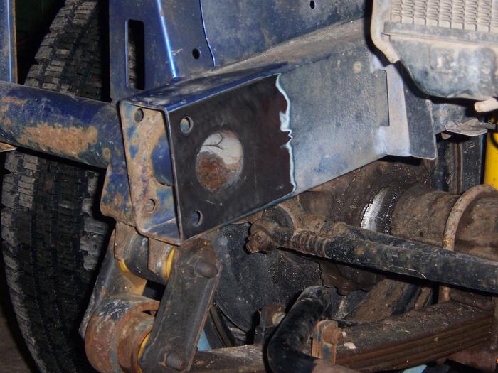

So habe es nun mal geschafft meinen Rahmen zu reparieren.
Erstmal das schlechte Stück raus und schön verschleifen
Neues Teil zurechtgeschnitten und angepasst
Schön ordentlich verschweißt ( vom Fachmann Vertrau mir )
und dann mit Epoxidharz eingeschmiert und anschließend mit Unterbodenschutz eingesprüht

BeitragVerfasst am: 26.02.2009 08:25:34    Titel:
Warum hast das alte Teil rausgemacht?
Liebe Grüße Robert
...und hat diesen Thread vor 6408 Tagen gestartet!
BeitragVerfasst am: 26.02.2009 10:46:20    Titel:
Hast Du das selbst gemacht? Keine Angst wegen TÜV?
BeitragVerfasst am: 26.02.2009 15:12:20    Titel:
@ Robert der Grund weshalb es raus musste war der
http://www.offroad-forum.de/viewtopic.php?t=26720
@ Anna
ja habe ich soweit selber gemacht.
Aber verschweißt wurde es von einem Profi, das habe ich nicht selber gemacht.
Und da ich in der Branche tätig bin. habe ich vorher alles genau ausgemessen.

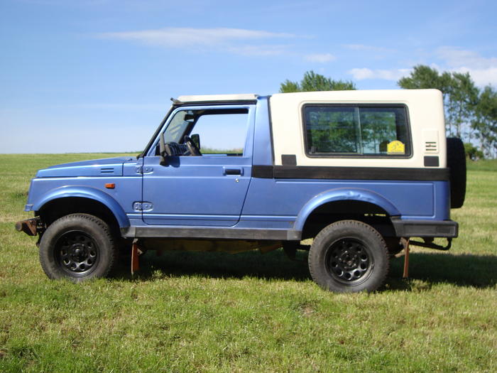

BeitragVerfasst am: 15.05.2009 21:06:12    Titel:

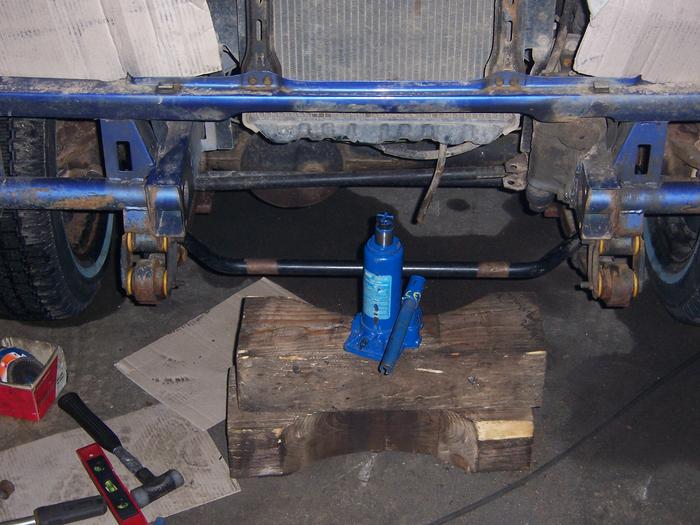

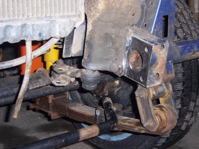

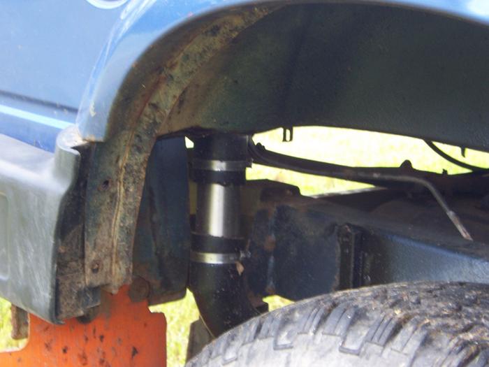

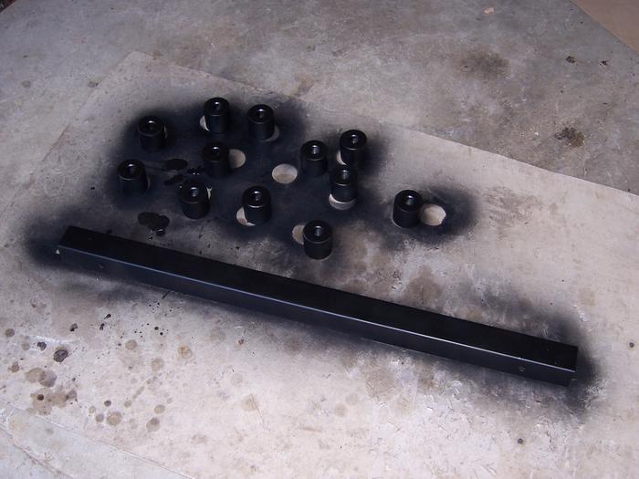

Heute habe ich mal das Bodylift angefangen einzubauen.
Erstmal alles nackig gemacht um überall richtig ranzukommen
Dann mit 3 Wagenhebern die Karosse hoch genommen.
Das war ne schinderei. Was untergebaut und probiert und nicht hoch genug gekommen.
Hat ne weile gedauert eh ich meine gewünschte Einbauhöhe hatte. Schlimmer war jedoch die Karosse weder punktgenau abzulassen. Das die sich bissl durch die Wagenheber verschoben hatte. Aber am ende habe ich es doch noch geschafft. Nun sitzt Sie erstmal wieder an ihren platz. Morgen geht es weiter alles zusammen schrauben und alles wieder richtig verlegen und zusammen bauen
Alufant

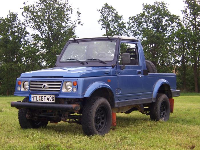

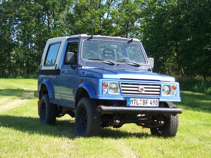

BeitragVerfasst am: 15.05.2009 22:53:59    Titel:
schick isser .. so mit den schwarzen felgen und ohne ht
lässt den scheibenrahmen erstmal so oder soll der noch passend gelackt werden?
Sven
Tschöö, bin dann weg
BeitragVerfasst am: 16.05.2009 09:20:39    Titel:
Auto wird noch komplett lakiert Ja

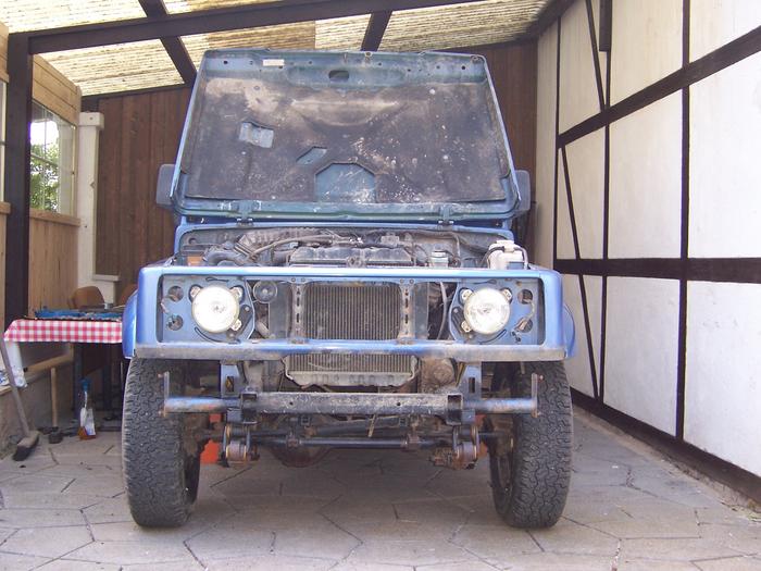

BeitragVerfasst am: 16.05.2009 20:02:58    Titel:

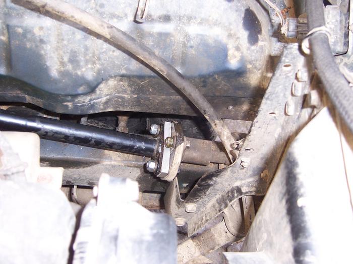

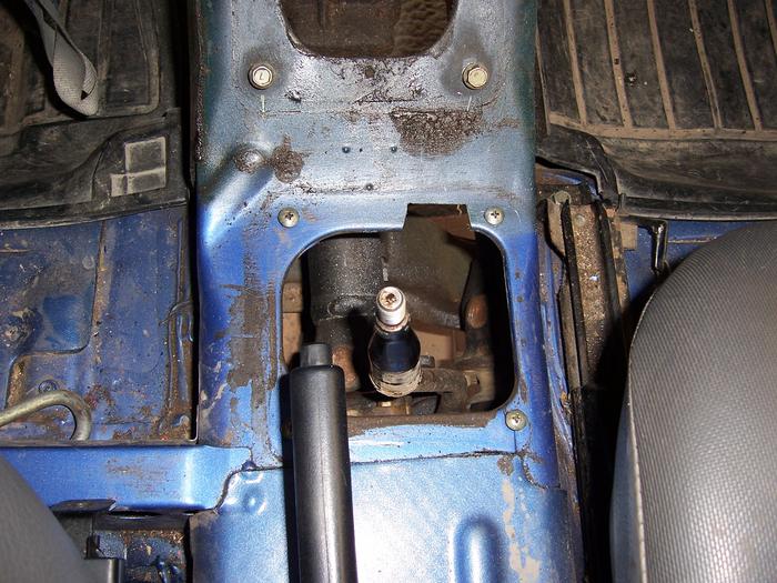

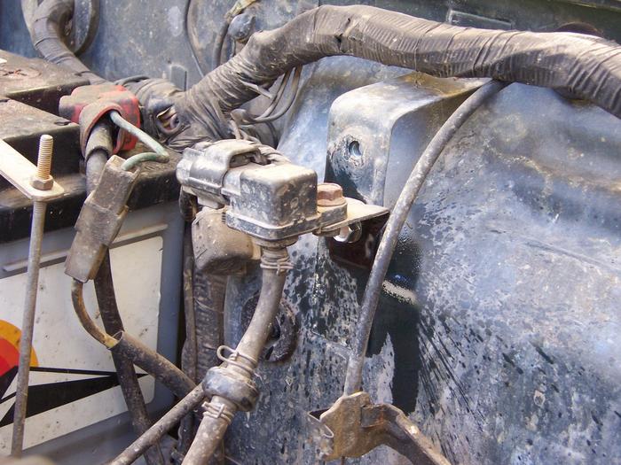

So heute bin ich sehr gut weiter gekommen.
Lenkung angepasst.
Unterdruckschlauch weiter runter gesetzt
Tankeinfüllschlauch verlängert
Getriebetunnel aufgeschnitten das der Schalthebel wieder genug platz hat
Am End noch mal fix ne Runde gedreht ob auch alles soweit passt.

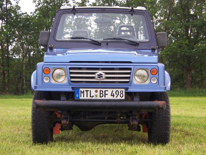

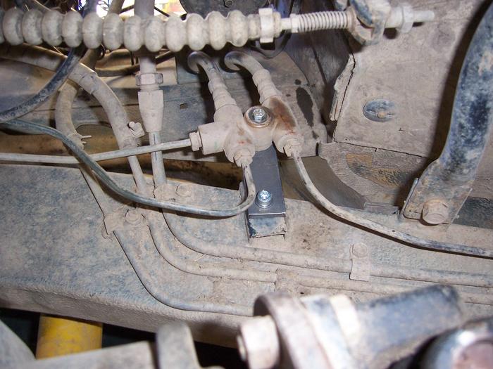

BeitragVerfasst am: 17.05.2009 14:00:47    Titel:

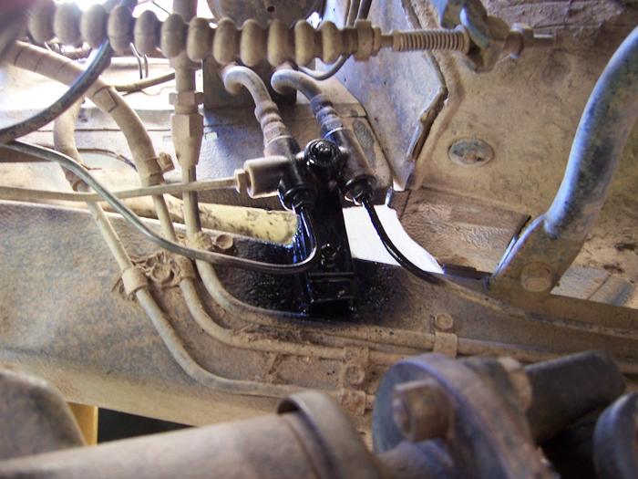

So habe jetzt noch ne Verlängerung für den Bremsverteiler eingebaut.
Nun sind die groben Arbeiten am Auto soweit fertig.
Jetzt muss nur wieder alles sauber zusammen gebaut werden und fertig ist der Bauabschnitt

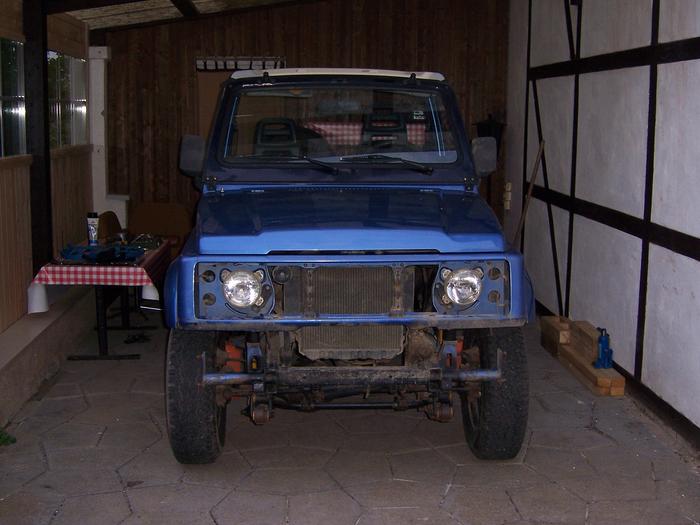

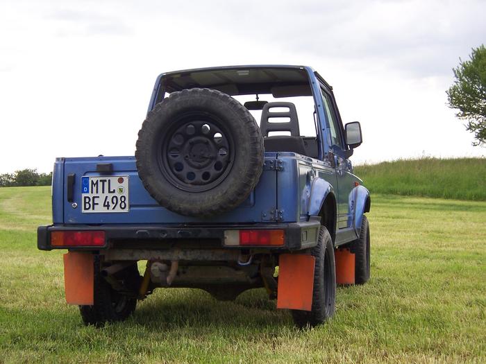

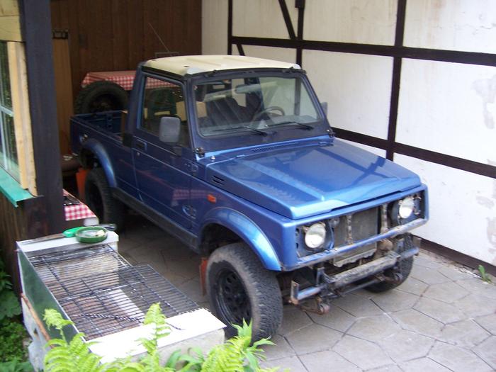

BeitragVerfasst am: 17.05.2009 18:18:53    Titel:

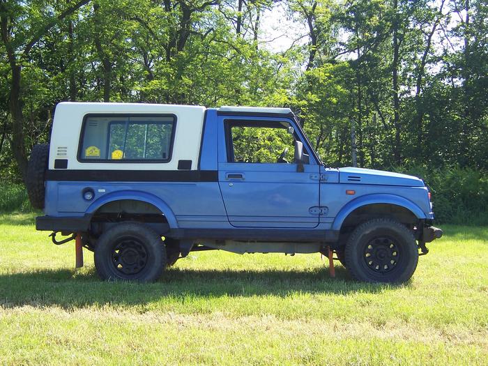

So das Hard Top ist auch wieder drauf
Muss jetzt aber sagen mit den eingebauten Komponenten ist das einsteigen nicht mehr so einfach
