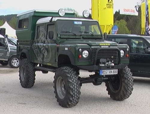

ich rede von den achsen ! die wohncab ist auch abnehmbar allerdings braucht man dazu ca 5 min und keine 4 std . und die neue bereifung ist 14,5/20 da läuft er etwas ruhiger als mit der alten bereifung .
Nothing over ............ ROVER !!!!
BeitragVerfasst am: 16.10.2008 10:35:48    Titel:
Hängen die Normalos und die Portalos an den gleichen Kardanwellen oder baust Du die auch um?
Wie gross ist die Tachoabweichung mit 40gern? Wo liegt dann die fahrbare Geschwindigkeit?
Dieses Auto ist fast einen Fred wert......
El 130 molto krasso....
LR130
Wohnort: Hohenwarth
1. Defender 130 cc "
2. RR 2,5 DSE "
3. Range Rover Classik 8 x
BeitragVerfasst am: 16.10.2008 11:19:45    Titel:
die kardanwellen sind eine sonderanfertigung und so einfach passen tut bei der aktion garnix man muss sehr viele teile einzeln anfertigen und stösst immer wieder auf änderungen die sein müssen weil du sonst nicht weiterkommst .
die momentane endgeschwindigkeit liegt bei ca 110 km/h wobei ich an der untersetzung noch was änderen werde . wir reden hier von vollgas . allerdings ist er im 1ten gang kleine gruppe so langsam und kraftvoll das ich es nicht ändern möchte denn es geht alles im standgas . im vergleich zu meinem 90er untersetzt 1 gang serienmäsig bin ich mit den portala. im 130er im 3ten gang . fahrbar ist er schon bedarf aber noch ein paar änderungen bis zur serienreife .

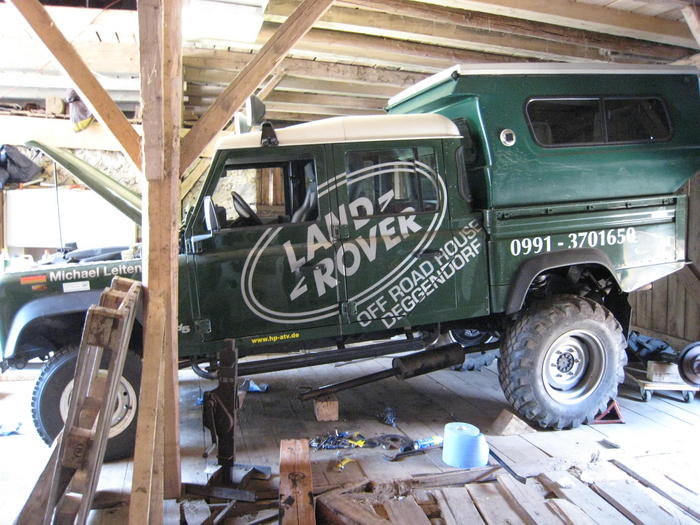

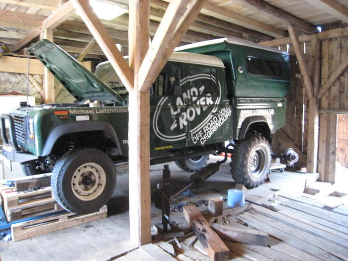

hier sind noch ein paar fotos und ein vergleich mit nem 110er sw viel spass damit

jetzt kommt erstmal der winter und da steht mein prunkstück in der werkstatt und wird liebevoll umschraubt . mal sehen was mir so alles einfällt um ihn zu modifizieren . evtl habt ihr ja gelegenheit ihn dann mal live zu besichtigen vorausgesetzt er ist dann komplett fertig aber ein unifender ist halt nie fertig denn es gibt immer etwas was man anderst haben möchte aber es wird nicht zuviel verraten !!! auf jedenfall wird/ist er was ganz besonderes
ach ja siggis bedenken mit der strikleiter vergiss es einfach denn eine bekannte von meiner besseren hälfte kam hochschwanger ( 8einhalb monate ) relativ problemlos auf den fahrersitz hihi was ja nicht wie sportlich du bist !
auf jeden fall sind 77cm bodenfreiheit fahrzeugmitte unter dem rahmen gemessen ausreichend .
