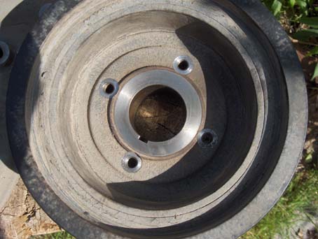

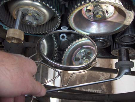

ich hätte wohl doch besser auf Rainers Rat gehört, den Kühler aus zu bauen oder, wie es Anna ausdrückte, jemanden gehabt, der mir bei der Arbeit über die Schulter schaut:
nachdem das Reinigungsmittel vom Glontaler nicht den erhofften Effekt erbrachte (dank dir nochmal für das Mittelchen) die Räucherei also nicht nennenswert nachlies, habe ich mir den Zahnriemen noch einmal vorgenommen:
siehe da, das Nockenwellenrad stand um einen Zahn verkehrt, was aber erst durch die Zuhilfenahme eines Spiegels eindeutig wurde! Hätte ich natürlich auch damals schon machen können, Paralaxe Fehler sind mir schließlich nicht unbekannt, jedoch, vom Schröder vormals als fauler Sack bescholten, habe ich meinem Prädikat nun auch noch Ehrfurcht eingeflößt!
jetzt passts! Vorher war die Marke auf dem Rad gerade an der festen Marke vorbei!
Morgen also nochmal zum TÜV!

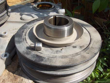

Ach nochwas; die Gewinde in der Riemenscheibe waren schon wieder voller Schmodder! Nee, oder?
Mussten beim letzten Mal schon nachgeschnitten werden.
Als Abhilfe habe ich Ansenkungen für kurze M8 Zylinderschrauben in die Scheibe fabriziert, aber Achtung, die Schrauben haben nur eine Gewindelänge von 7mm! Trotz Federringen würden sie sonst die Staubscheibe auf der Rückseite abdrücken.
