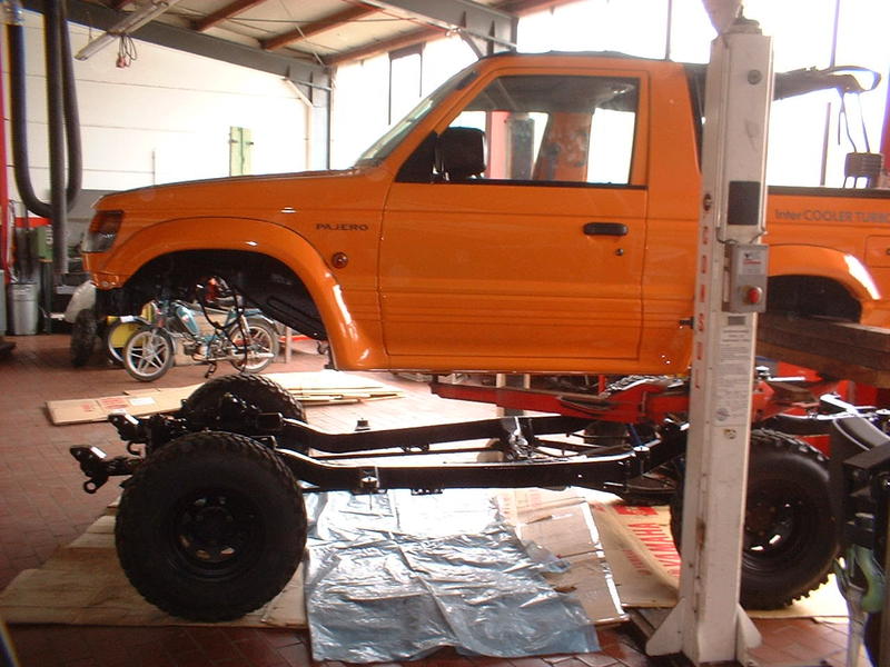

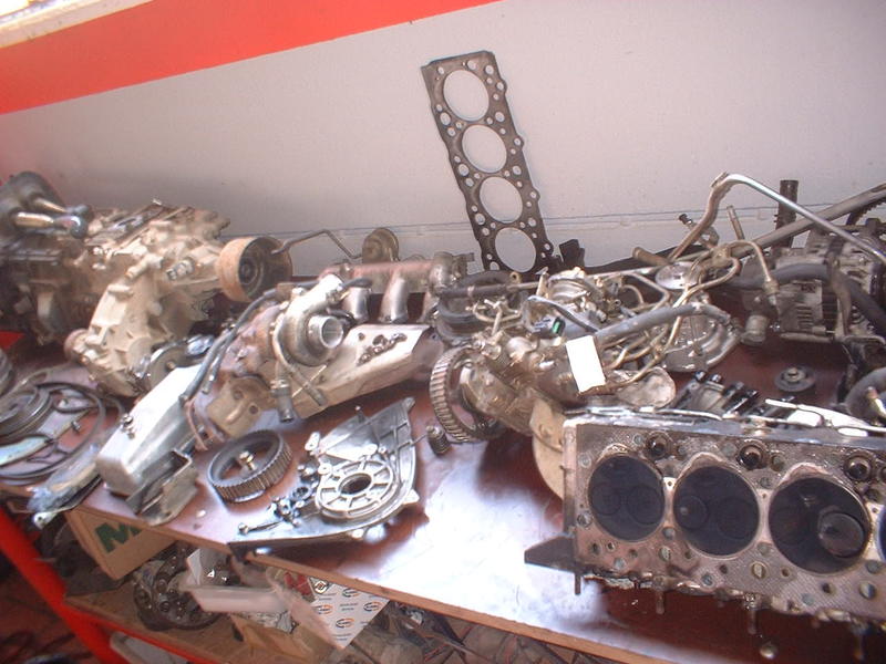

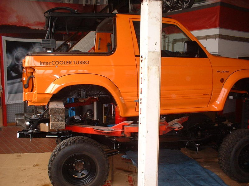

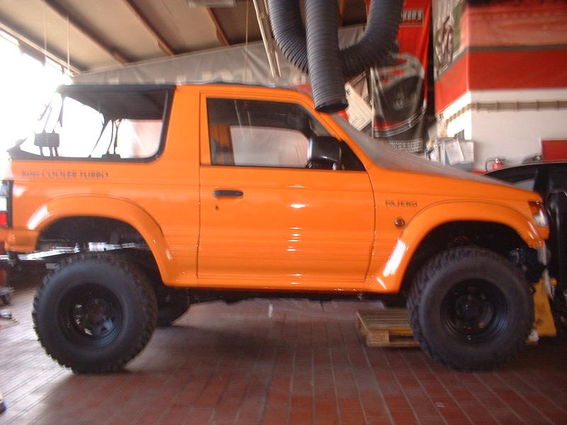

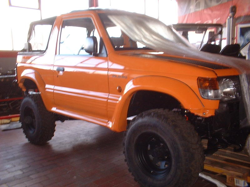

nach langem Ruhen der Baustelle geht es nun endlich weiter. Kürzlich fanden Karosse und Rahmen wieder zusammen.
Getriebe und Motor sind aus meinem anderen Pajero ausgebaut und werden gerade übeholt.(Kommen dan in das Cabrio.) Für Anfang nächsten Jahres
ist der (neudeutsch) roll out geplant oder wie wir hier sagen soll die Kiste nach 3 Jahren endlich "feddisch" sein.
Grüße Lorenz

BeitragVerfasst am: 08.10.2011 19:45:17    Titel:
Schönes Teil Respekt YES
Wie hast Du den so hoch bekommen Obskur
Gruß Marko

Rein optisch erkenne ich mal einen Bodylift von mind. 2", vlt auch 3.

BeitragVerfasst am: 09.10.2011 00:47:24    Titel:
Der steht noch so hoch weil der noch "ausgeräumt" ist. Wenn Motor Getriebe usw. drin sind kommt der noch etwas runter.
Ist ein 2" Bodylift drin.
