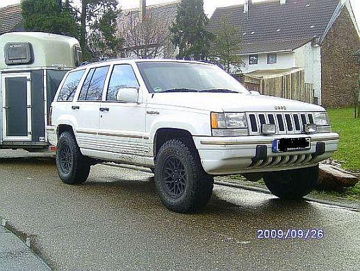

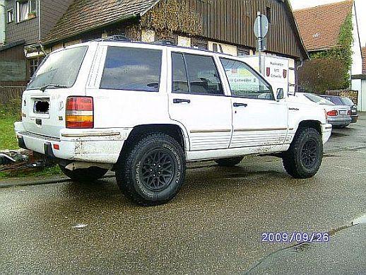

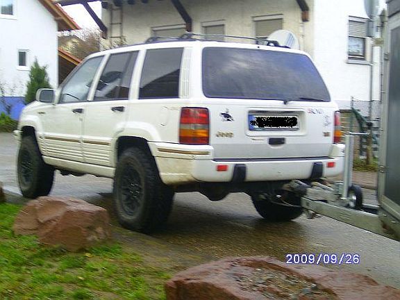

BeitragVerfasst am: 10.12.2009 14:55:22    Titel:
die 265/70/16 sind etwas breiter mit gleichen Umfang wie meine 31x10,5x15.
Wenn diese vernünftig passen sollen, dann ist notwendig:
Lift um ca. 2,5"
SPV von 25-30mm
Bracket bzw. Anpassung Panhardstab
Schnippeln an den vorderen Kotflügel (Innenseite unten)
Ich habe mich ausgiebig mit der dieser Größe befasst und so passt es am besten.
Hier noch Bilder:
Hedges
Grand Cherokee ZJ, Bj. 95, weiß, D3, mit 3,5" RE-Superflex Fahrwerk, inkl. oberer einstellbarer Längslenker, Bilstein 5100 Stoßdämpfer, 31x10,5x15 Cooper STT, Rockslider und Skidplate VTG, Detroit TrueTrac HA, das ganze mit AHK als Zugpferd für meine QH, immer öfter auch zum Offroaden.
Update: Winde hinter Stoßstange verbaut und Schnorchel eingebaut.
Update: Neu als Daily-Driver: Jeep Grand Cherokee WK2 3.0 Multijet mit 8-Gang Automat
