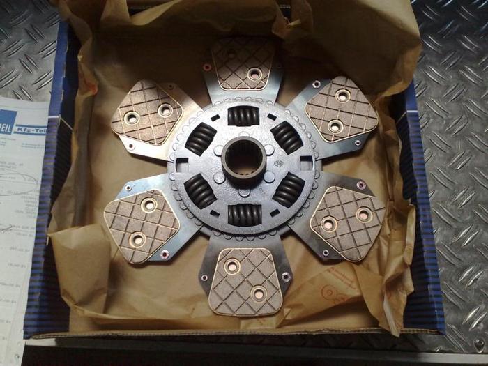

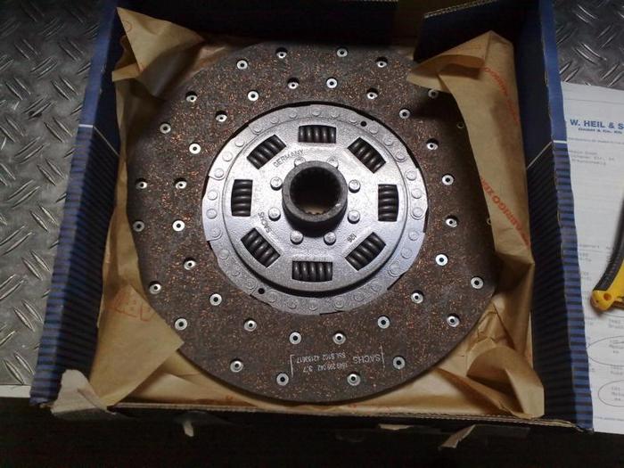

die Mogkupplung kann leicht gewechselt werden. Zwischen Motor und Getriebe ist eine kurze Welle, die muss raus, dann die Glocke ausbauen , fertig. Weder Motor noch Getriebe muss raus.
Diese Arbeit steht mir bevor, mache ich am Sonntag. Ich habe 2 Scheiben zur Auswahl. Schaut mal die Fotos an, welche ist besser, wer hat Erfahrung. Ich möchte ja nicht beim ersten Einsatz bei der Breslau die Kupplung wechseln müssen. Nee, oder? Hau mich, ich bin der Frühling
Grüsse Micha
