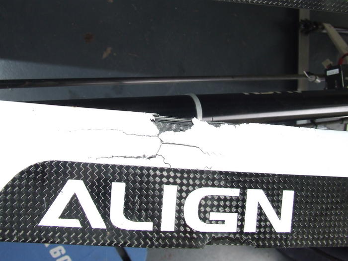

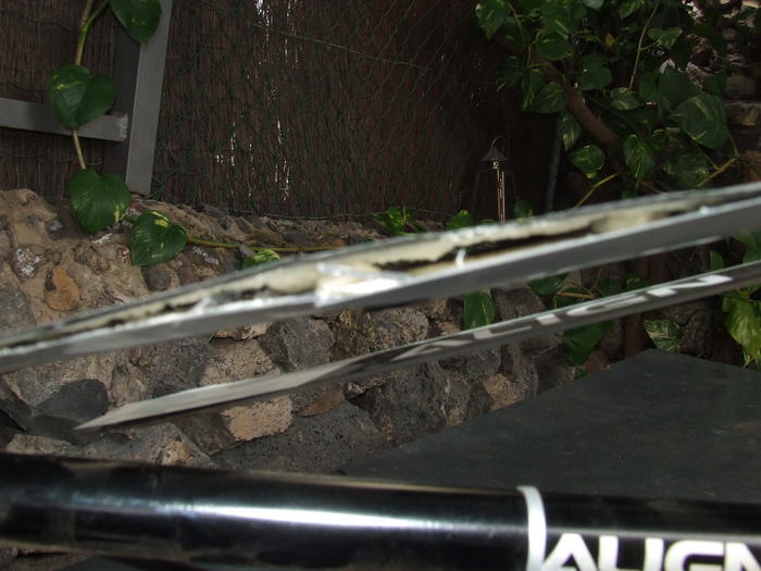

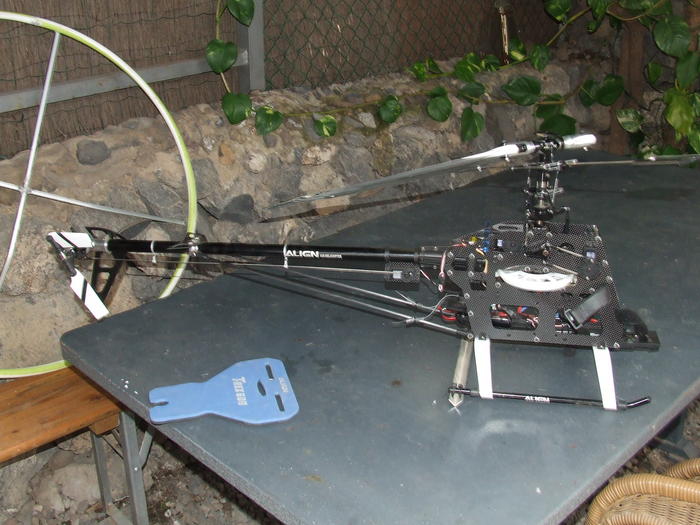

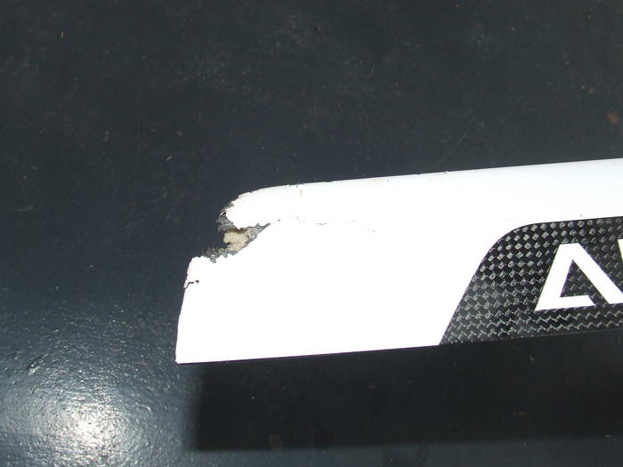

Schön hoch geschwebt, auch mal 20m weg, dann ne Windböe und der Rex marschierte nach rechts weg, ich gegengeknüppelt und bumms, trotz Reifen.

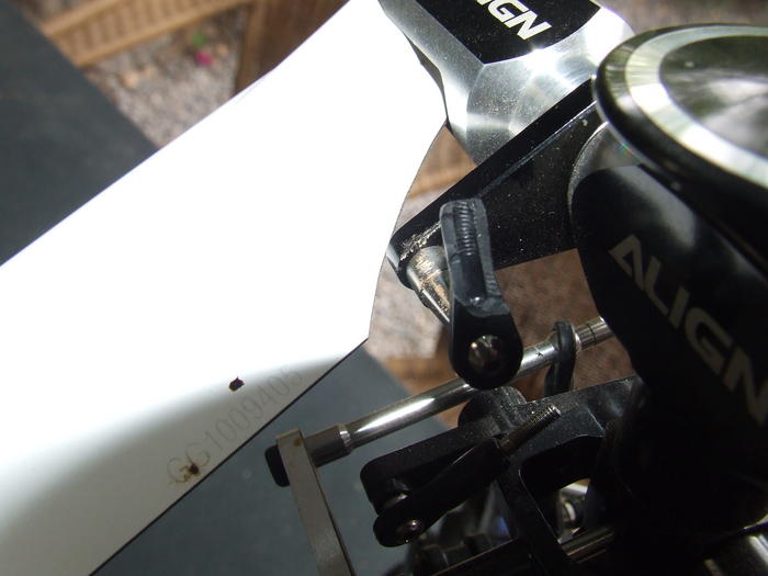

Schaden (hoffentlich) nur Blätter, HRW mach ich morgen mal raus, eine Kugelkopfpfanne zerbröselt, Paddelstab etwas schief.

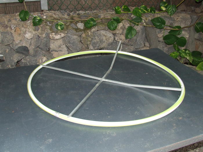

Die U-Profile (Alu) hatte ich an den Reifen genietet, wohl doch nicht so haltbar, wenn der Reifen gehalten hätte, wäre wahrscheinlich gar nix hopps gegangen.
Werden den mal mit Alurundstangen oder CFK-Stangen pimpen.
Statt der Align-Flügel werde ich wohl mal ein paar preiswerte "Verbrauchs-Blätter" bei HK bestellen.
Der Querbügel hinten an den Kufen ist wirklich empfehlenswert gegen Flügelverschleiss hinten, Höhengewinn gut 2cm

moin moin,
also wenn du wieder ein Trainingsgestell baust, dann nimm Kohlefaserstäbe oder so.
an die enden tischtennisbälle gesteckt.
das ganze federt dann auch ein bisschen Ja
sei froh dass nicht mehr passiert ist und auch die Rotorblätter IMMER paarweise wechseln, auch wenn nur eins kaputt sein sollte.
