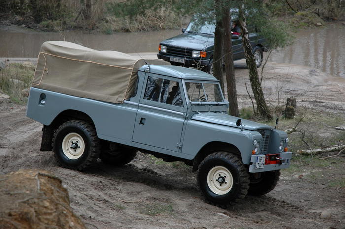

hab jetzt mal an der hinterachse 255er MT's auf Wolffelge montiert, aber irgendwie
wirds da bisserl knapp im radkasten, bzw. schaut das optisch von der seite auch
ned ganz sooo toll aus!! Nee, oder?
ich glaub die kiste muss 5-10cm höher!! YES
wie leg ich die kiste denn mit den blattfedern am einfachsten um 5-10cm höher!?
federgehänge verlängern?? Unsicher
dämpfer würd ich dann meine alten tough dogs vom 90er adaptieren! YES
aber erstmal werd ich mich um die wesentlichen dinge wie rahmen, achsen, etc.
kümmern müssen!! traurig

BeitragVerfasst am: 07.08.2012 22:39:19    Titel:
Längere Ferdergehänge, Parabol-Federblätter oder gar SPOA..
aber meist nicht das die 255er etwas fett sind für die alte Serie?? Wobei wenn ich so an die ONETON denke - des ist aucu was feines, gerade als 109 Pickup....

BeitragVerfasst am: 07.08.2012 23:06:02    Titel:
die one ton hatten aber 9.00R16 das ist ne ecke größer wie 255/85 eher so 255/100;-) steht ner serie bestimmt gut! nur mit der leistung macht das bestimmt keinen spaß

BeitragVerfasst am: 08.08.2012 06:48:45    Titel:
die 255er sind halt ne option, da sie eh rumliegen! evtl. schnall ich auch die 7.00R16 (die original aufm td5 sind)
drauf!? mal schaun! Smile
mit den 60 diesel-ps wird der sich schon schwer tun die fetten 255er mit wolf-felge anzutreibe! Nee, oder?
mal guggen! is noch ne zeitlang hin! Ätsch

BeitragVerfasst am: 08.08.2012 08:44:59    Titel:
Ich find 9.00-16 ja ne nette Größe für nen 109er... Ja
In metrisch wäre das ein 255/100-16 wenn ich nicht irre.
Quelle: http://landroveraddict.com/forums/thread.cfm?threadID=58073&startRow=0
Eljot
benachbarter Haubenpopper
Wohnort: Bayern
...und hat diesen Thread vor 4942 Tagen gestartet!
BeitragVerfasst am: 08.08.2012 09:14:59    Titel:
da muss der kübel aber ordentlich hochgelegt werden!! Obskur
auschaun tuts genial!!! Love it

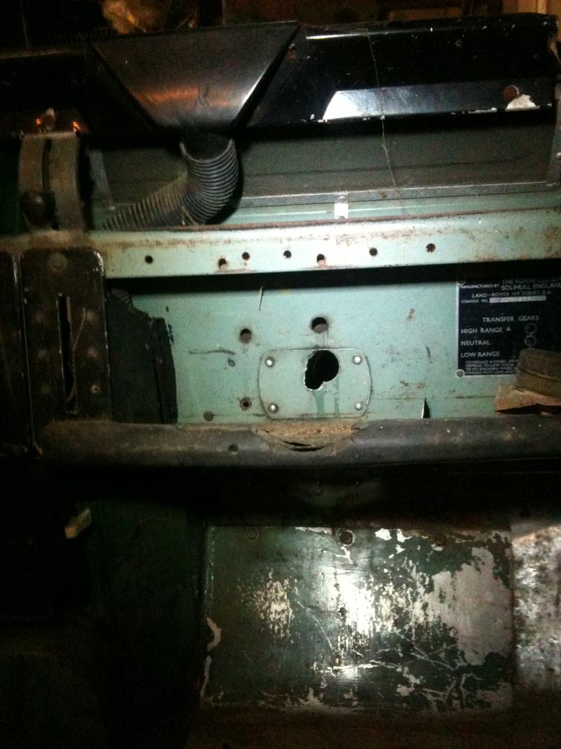

BeitragVerfasst am: 09.08.2012 08:07:53    Titel:
...gestern mal bisserl rumgeschraubt! Smile
dabei is mir aufgefallen dass die kiste offensichtlich irgendwann mal das lenkrad
rechts hatte!? Unsicher oder das dashboard is von nem rechtslenker?! Unsicher
die schottwand is im fussbereich gut löchrig und mit diversen blechen aufgedoppelt, etc.!! Nee, oder?
bin mal gespannt ob die noch zu retten ist!? Grins
BeitragVerfasst am: 09.08.2012 08:23:09    Titel:
da gibts Reparaturbleche, falls es arg ist

BeitragVerfasst am: 09.08.2012 11:09:52    Titel:
nein,in der regel sind die spritzwände für rechts- und linkslenker gleich.die passende seite wird
dann einfach benutzt und der andere bleibt verschlossen.
reperaturbleche gibt es zu kaufen..............

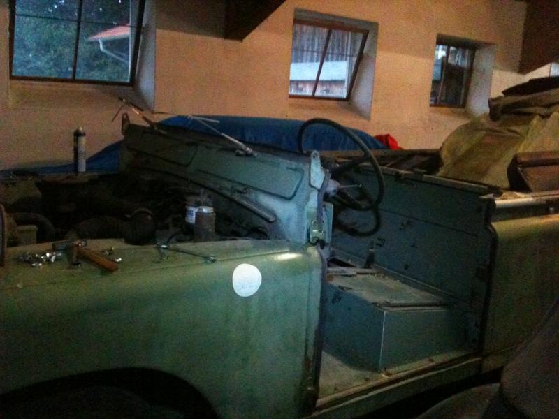

BeitragVerfasst am: 23.08.2012 08:15:53    Titel:
gestern wieder a bisserl geschraubt, bzw schrauben abgerissen!! YES
- sitzkasten komplett ausgebaut (bis auf den batteriekasten der so gut wie weggerostet is,
in top zustand)!! YES
- kotflügel links abgebaut (bis auf den lampentopf und dem innenkotflügelblech top zustand)! Love it
für den rahmen gibts wahrscheinlich nicht mehr alzuviel kohle vom schrotthändler, da er zu 80%
aus rost besteht!! Obskur
egal wo ich klopfe wirds weich, bzw breche ich durch!! rotfl
