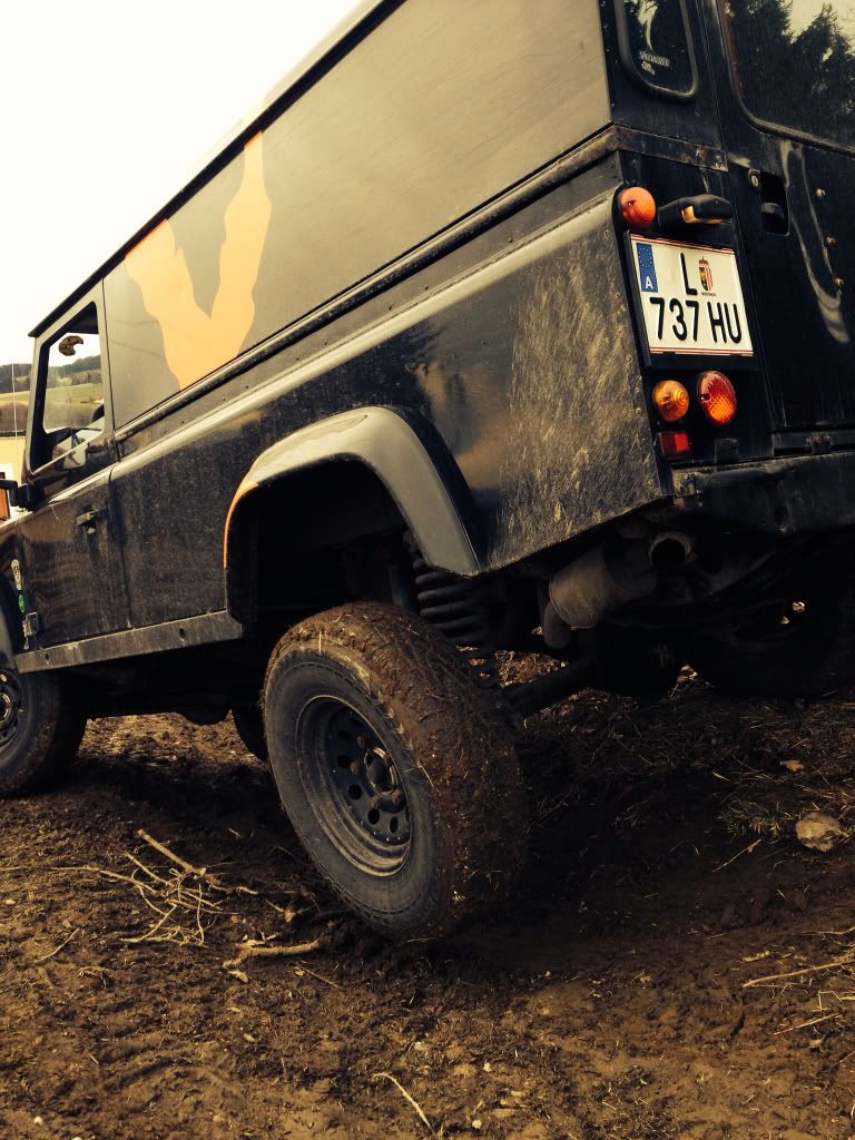

So siehts aus bis jetzt
Sollt schon noch um einiges mehr gehen von der verschränkung oder?

Federn sind extrem weich......
Hab hald momentan noch die terrafirma pro sport dämpfer drinnen, darum verschränkt er nix gut!!!!!
Darum ja meine frage.... Was gibts denn so an passenden dämpfern?

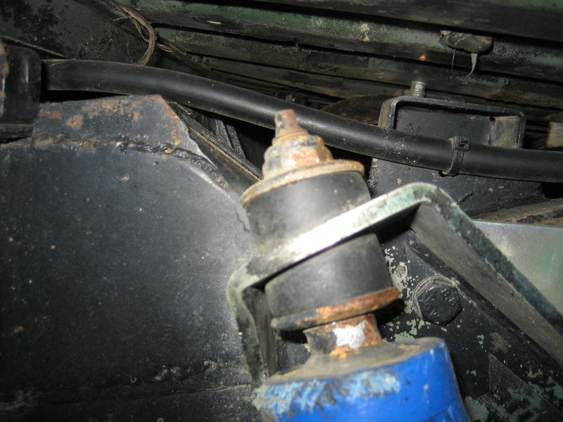

Ein Foto von TFFRK im verbauten Zustand wäre ein gut. Müssen die Leitungen verlängert werden oder reicht es gerade so ?

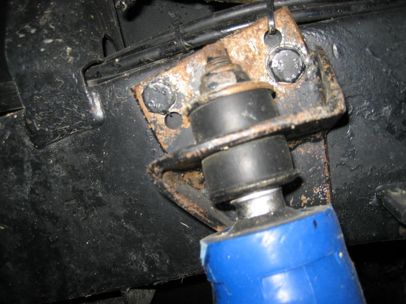

ich finde leider keine fotos ,die sind wohl beim swap auf den neuen rechner wo hängen geblieben.
ich hab damals den TFFRK nicht mit verbaut weil es den damals noch gar nicht gab traurig traurig
der filterblock gehört leicht nach vorne/oben versetz ,ich hab mir die platte damals einfach selber gemacht.
die leitungen gehen sich locker aus ,ein bisserl warm machen schadet aber nicht damit sie sich schön in form biegen lassen.
VORSICHT ,,nicht ZU heiss machen Hau mich, ich bin der Frühling Hau mich, ich bin der Frühling Hau mich, ich bin der Frühling
ich hatte zum glück die passende leitung dann da.
sonst ist alles plug an play ,ich verschraube die oberen halter aber nicht nur , ich setzt auch immer ein paar dickere schweisspunkte damit sich ja nix lockert.
der hebel auf den halter ist ja doch grösser als der beim orig.
wenn da was auch nur ein BISSEL luft bekommt dann sind die löcher im rahmen gaanz schnell oval.
der winkel der halter passt leider ab einem +3 lift nicht gaanz ,soll heissen die dämpfergummis sind in ""nullstellung"" schon leicht gequetscht.
das foto ist von meinem 130 ,da steht die achse durch die gut +3 natürlich auch weiter vorne und der dämpfer steht dann nicht genau 90grad zum halter.
wenn du schweissen kannst dann bau dir die halter einfach selber genau soooo das sie zu deinem auto /fahrwerk passen.
ist eigendlich kinderleicht.
ein bissel 5er blech und ein paar löcher ,mehr ist da nicht drann.
sooo sehen die aus die ich mir selber gemacht habe ,halten auch 1 A.
gruss ,michi
