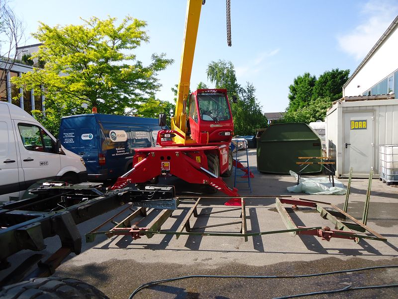

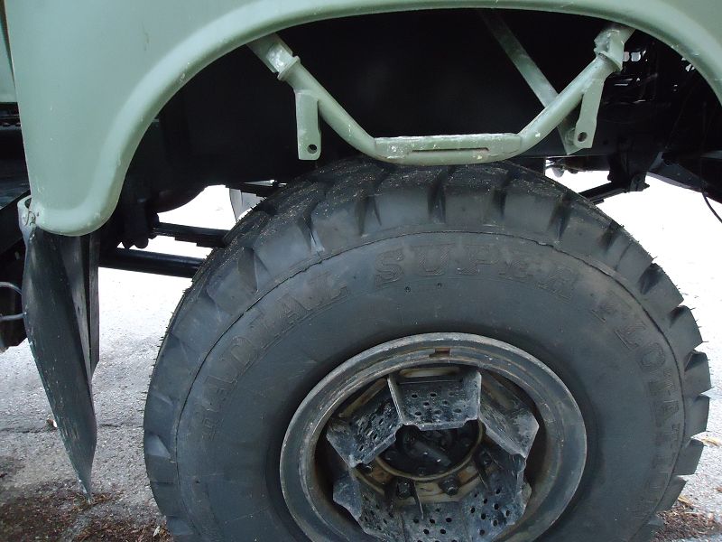

BeitragVerfasst am: 29.07.2012 20:00:19    Titel:

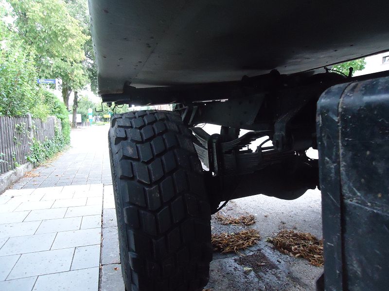

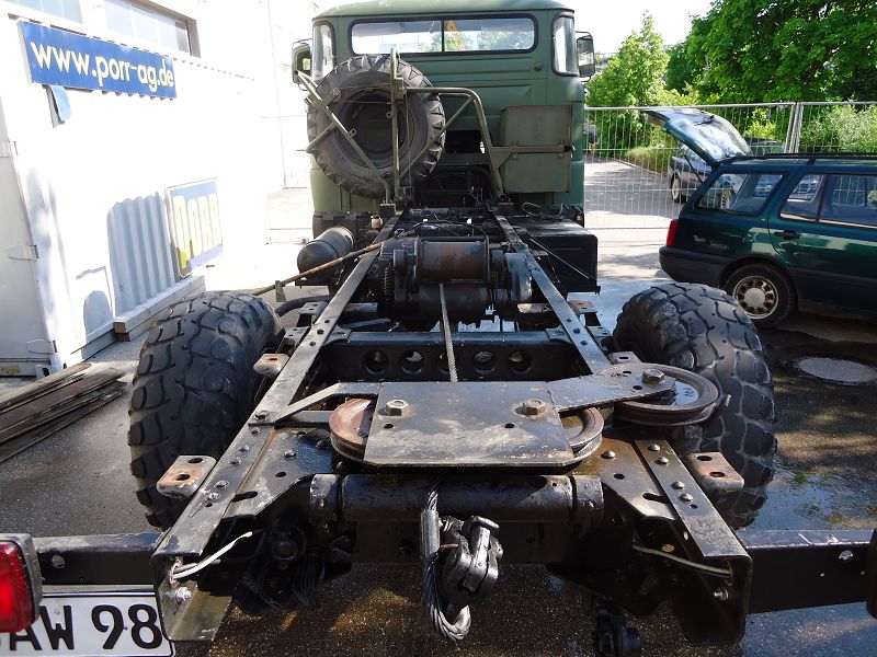

so, ein kleines update.
nachdem die traversen besorgt wurden gings daran die pritsche zu demontieren und die traversen aufzubauen.
geeignetes gerät zum runterheben besorgt und los gings.
nebenbei kam man nun gut an rahmen und leitungen ran, sodas ich sogleich den pinsel geschwungen habe.
danach kamen die reifen dran. diagonalreifen sind ein alter hut - also gegen radiale getauscht.
sowas zu finden, für die orginalen 13" breiten felgen, ist schwer. alles wird nur für 10" breite gebaut.
aber ich habe bezahlbare gefunden.
endlich ist das gehoppel am morgen weg und endlich keine geräusche mehr vom reifen.
nun macht das fahren noch mehr spass. etwas höher sind sie auch- bei gleicher reifengröße.
somit ist meine endgeschwindigkeit von 75 auf 80 gestiegen. YES
inzwischen habe ich 6000km in diesem jahr abgespult.
bis auf einen keilriemen, der runtergerutscht war, absolut keine probleme.
ein bischen spielen war ich auch schon.
urlaub kann so schön sein.
der innenausbau geht auch voran, aber die arbeit kommt irgendwie immer dazwischen. bilder folgen später..
gruß thomas
