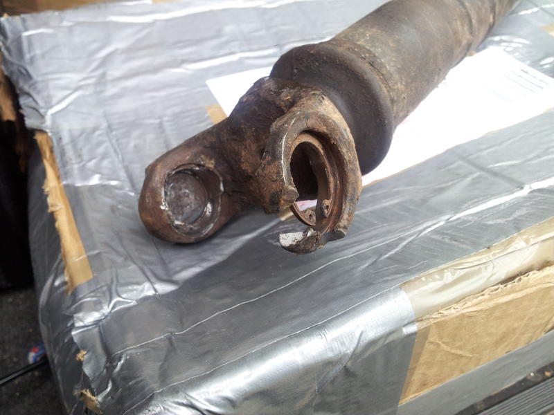

da ihr ja alle Fotos mögt... Smile
da sieht man,wie oben die eine Gabel vom Nadellager durch den Ersten Nadellagerschaden an der Mutter der Befestigungsschraube gerieben hat...und geschwächt wurde...
und der untere Teil is wohl dann durch Materialermüdung,-überlastung(?) weggebrochen...
kein Wunder das so ne Laufbuchse vom Nadellager auf der Straße lag Unsicher
