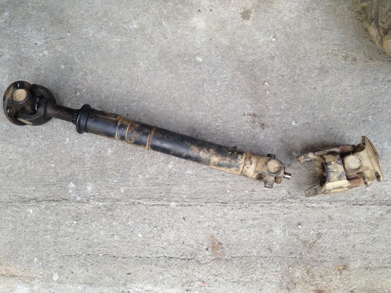

servus !!
sooo billig war die welle gar nicht Heiligenschein Heiligenschein
gekauft bei devon ,ich glaube nicht das die schrott anbieten .
die ganze aktion war einfach dumm........
ALLES läst sich zerstören wenn MANN nur genug kraft und BUMMS anlegt.
fotos folgen.
gruss ,michi

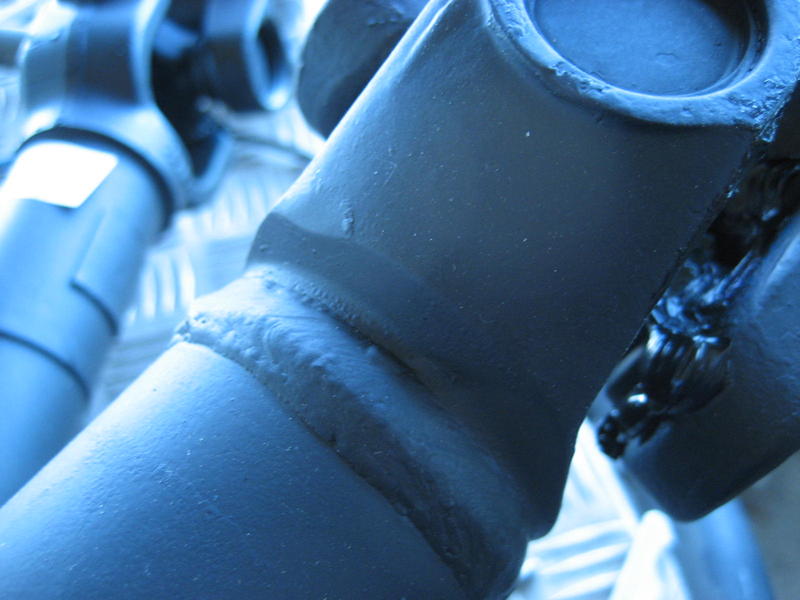

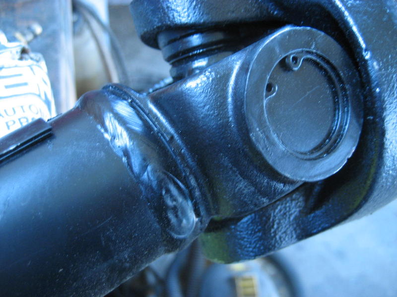

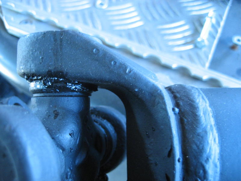

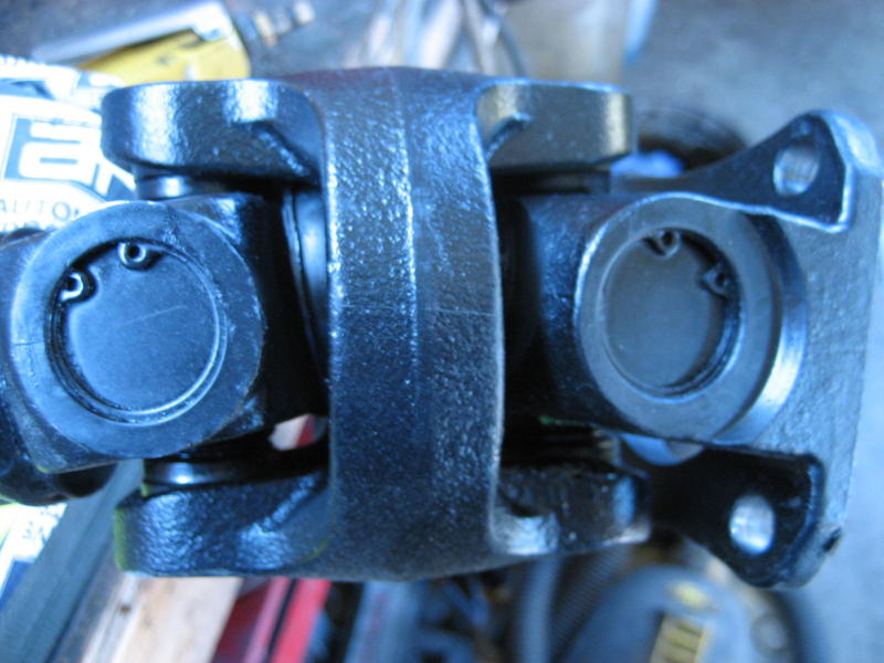

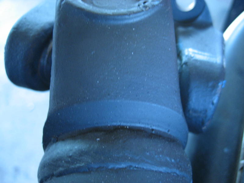

ich habe die kaputte welle noch nicht im haus aber ich habe eine für den 130er vom devon hier liegen.
da hab ich jetzt mal schnell ein paar fotos vom doppelgelenk gemacht.
die ersten 2 ""ohren"" die von der wellenseite her das 1 gelenk halten scheinen mir etwas ""zart"".
wie schaut das bei ""euren"" DGW den so aus ??
gruss ,michi

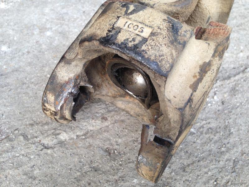

Mir ist bei der GPS Trophy 2010 auch die DGW von meinem 90er Defender gebrochen.
Muss mal schauen die liegt eh noch irgendwo in der Werkstatt...
Lg.
Marcus
www.offroad-ernsthofen.com

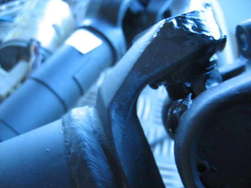

BeitragVerfasst am: 04.05.2014 17:20:48    Titel:
servus !!

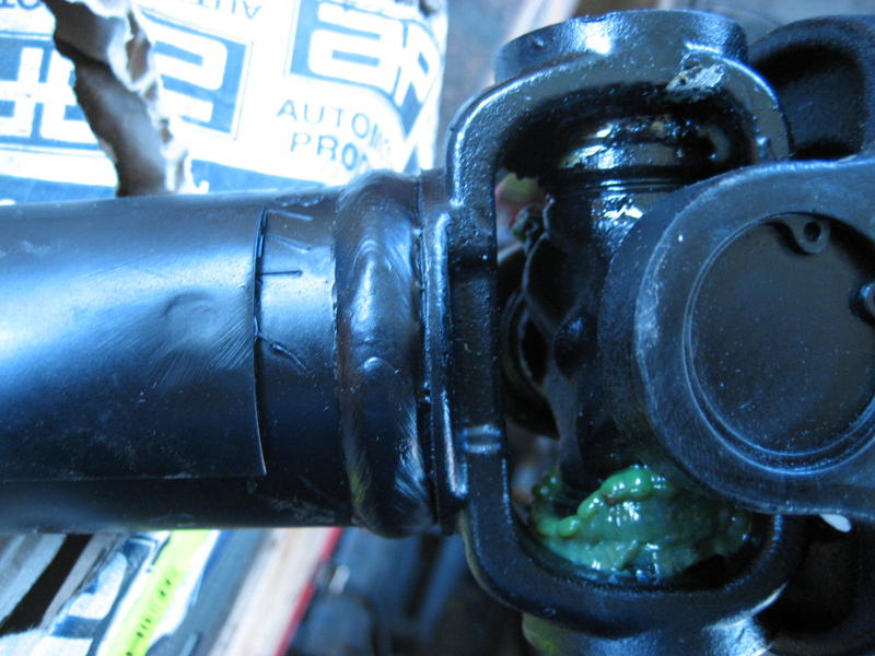

hier noch ein paar fotos von einer normalen welle die wir in GB bei baileymorris gekauft haben.
DA schaut das ""ohr"" schon um eine ganze ecke stärker aus.
grübel grübel......
gibt es stärker gebaute DG stücke ????
gruss ,michi
Matthias
Verdienter Held der Arbeit
Wohnort: Bruckmühl
2. Ovlov
3. Dnepr MT11
4. Honda Transalp
5. ½ Y60
6. ¼ DiscoIV8
BeitragVerfasst am: 04.05.2014 18:02:49    Titel:
Bei der DGW wird das Kreuzgelenk aber von zwei Seiten umfasst. Ein "O" ist wesentlich stabiler als ein "U". Winke Winke

BeitragVerfasst am: 04.05.2014 18:53:40    Titel:

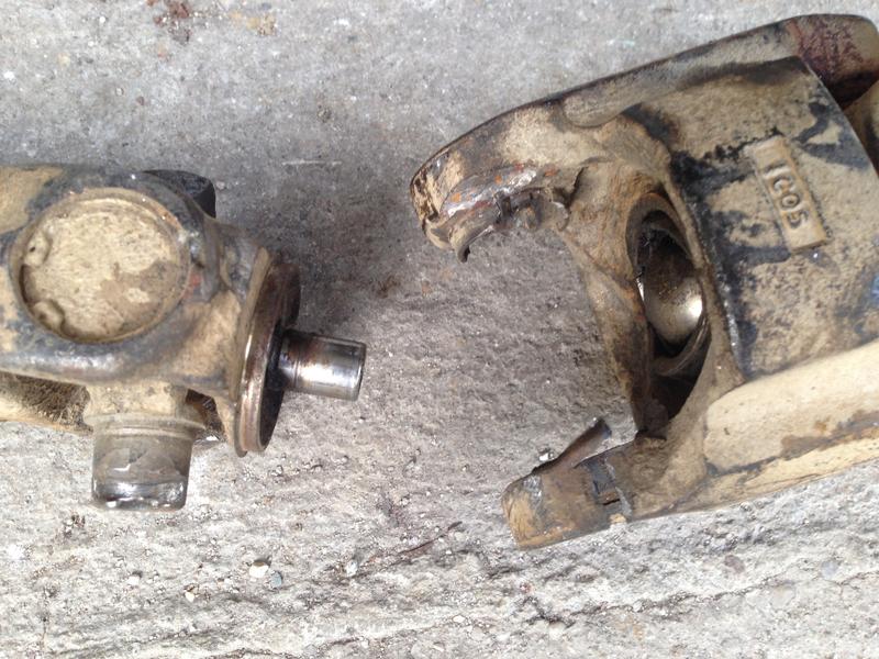

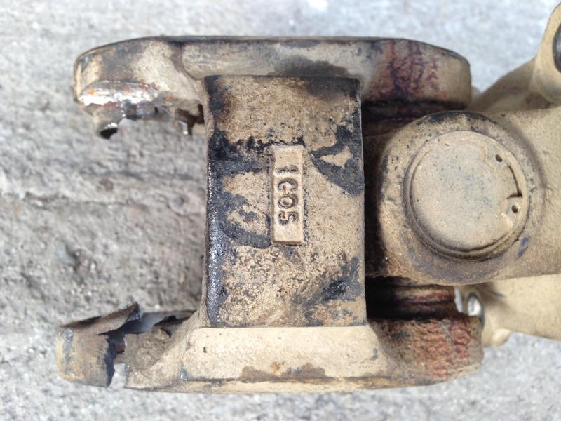

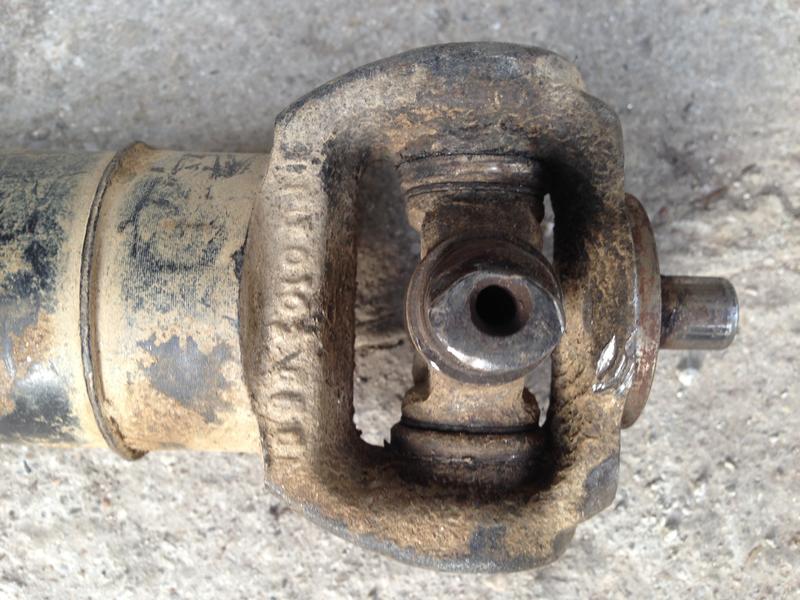

Hab gerade meine kaputte DGW raus gesucht und Bilder gemacht:
Lg.
Marcus

BeitragVerfasst am: 07.05.2014 17:26:38    Titel:
servus !!
bei DER welle sind aber offensichtlich die lager trockengelaufen und dann hat das ganze natürlich ""luft"" bekommen und irgendwann bricht dann das kreuzgelenk.
""meine"" welle war ja brandneu und ist einfach durch die last gebrochen.
gruss ,michi

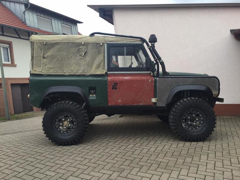

auch nett Heiligenschein
kurz und luftig Love it
gruss ,michi

BeitragVerfasst am: 08.04.2016 10:00:40    Titel:
Johannes der Wagen steht gut da Beide Daumen hoch dafür.
Was für ne Größe haben die Reifen und welche Breite die Felgen

Hutchinson Rock Monster in 7x16.
Die Reifen tragen 255/85-16, sind 2cm höher als die BF-Goodrich, 5cm breiter, gehen in Richtung sehr großer 285er.
Profil ist wie die Maxxis Trepador comp. Traktion ist sehr gut.
