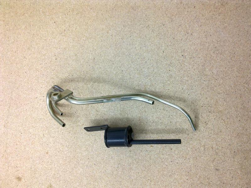

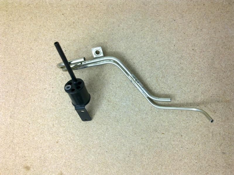

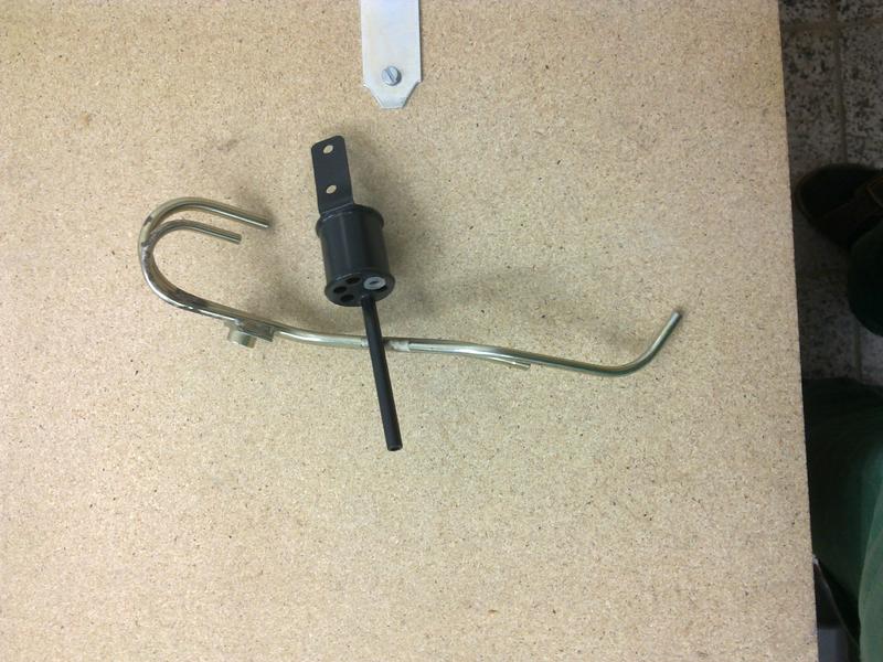

Bei der von mir für meinen Fall angedachten Seilwinde ist eine Entlüftung der Planetengetriebe nicht nötig. weil diese Seilwinden auch unter Wasser arbeiten können. Auch die Hydraulikmotoren sind Wasser dicht. Ein Vorteil, wie ich meine.
Beim Navara wird die Entlüftung des Serien Automatikgetriebes, des Verteilergetriebes und der Vorderachse (diese ist unter dem Motor, aber oberhalb der Rahmenholme platziert) durch 3 solcher Röchen (siehe ähnliche Abbildung) jeweils sichergestellt.
Diese liegen deutlich oberhalb der vom Werk angegebenen Wattiefe und entsprechen in etwa der Unterkannte der Hauptscheinwerfer. Damit lässt sich die tatsächliche Grenze der Wattiefe leicht merken / erkennen.
Die Entlüftung der Hinterachse ist ebenso gestaltet und liegt noch etwas höher, unter der Pritsche. Dies hat aber auch den Nachteil, dass bei Beladung die Pritsche je nach Last absinkt. Deshalb muss je nach Ladung die Wattiefe an der Hinterachse beachtete werden.
