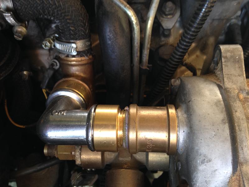

BeitragVerfasst am: 20.08.2015 21:54:37    Titel:
Edelstahl ist ein schlechter Wärmeleiter. Die Kühlrippen würde ich in der ganzen Kehle verschweißen, jetzt hast Du genau an den Schweißnähten einen guten Wärmeübergang, beim Rest nur Strahlungswärme vom Gehäuse zur Kühlrippe. Geringe Modifikation mit großer Wirkung. Den Wärmefluss kann man gut mit Erwärmen des Gehäuses und Aufnahme mit einer Infrarotkamera prüfen, Du wirst an den Schweißnähten warme und dazwischen kalte Zonen haben. Das vergrößerte Ölvolumen ist aber auf jeden Fall ein Vorteil.
Ich beschäftige mich mit der Entwärmung von LED Scheinwerfern, unsere Kühlkörperlieferanten müssen den guten Wärmeübergang im Kühlkörper nachweisen, meistens hakt es an schlechter Verbindung zwischen Gehäuse und Kühlrippen. Am besten ist ein Gusskühlkörper. Du kannst Dir z.B. ein Holzmodell bauen und damit zur nächsten Gießerei gehen. Das Gießen ist überraschend günstig (Sandguß), am teuersten ist der Formenbau.

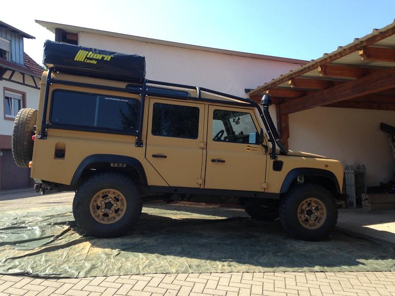

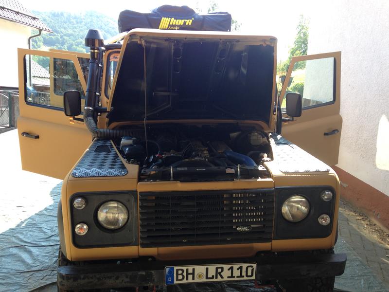

Ein paar Nachträge:
der "Optimus" ist jetzt seit 3 Wochen zugelassen und wird gefahren. Läuft erstaunlich problemlos.
Noch ein paar Details:

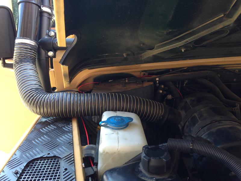

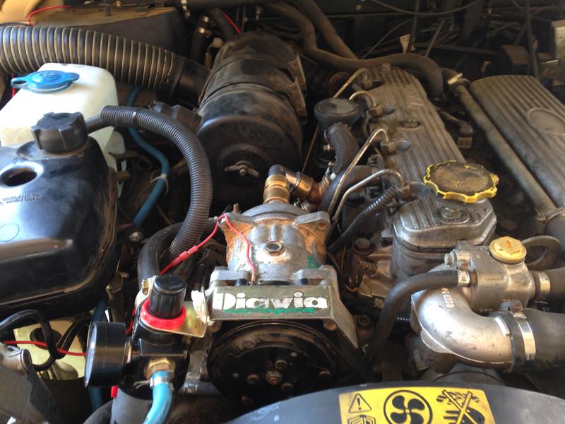

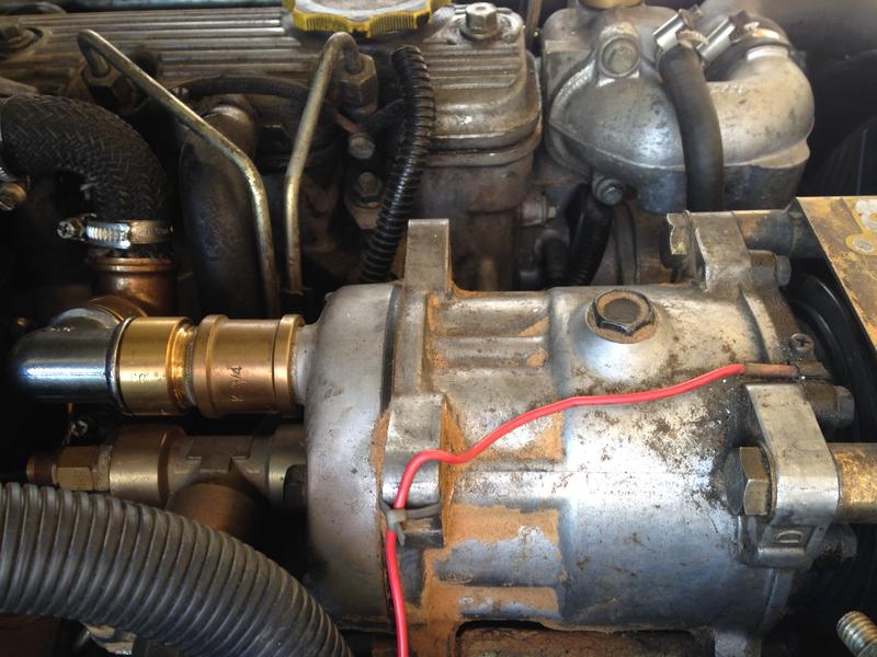

1.Schnorkel:
Der originale Ansaugweg ist nicht wirklich optimal. Also wurde der ganze Krempel entsorgt, Luftfilter gedreht, Schlauch von Sandtler mit innenliegender Metallspirale besorgt, fertig.
Haube muss dazu etwas ausgeschnitten werden.

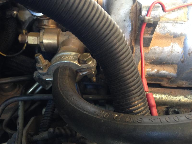

BeitragVerfasst am: 24.08.2015 17:26:49    Titel:

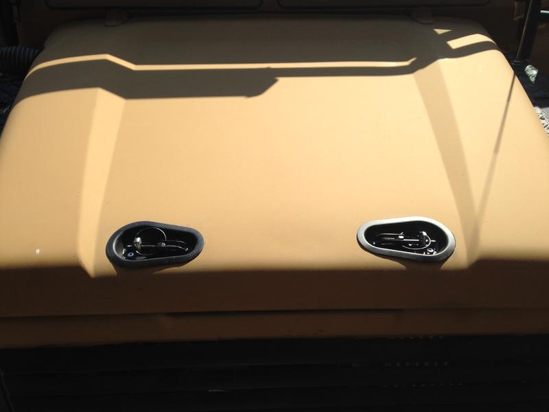

Die Motorhauben öffnen meist ziemlich schlecht, oft liegt des an der Verriegelung die mit Dreck und Gammel zum Problem wird. Die neue Variante war zwar aufwendig, ist dafür aber immer nutzbar und einfach. Die Verriegelung musste jedoch aus Fußgängerschutzgründen versenkt werden.:

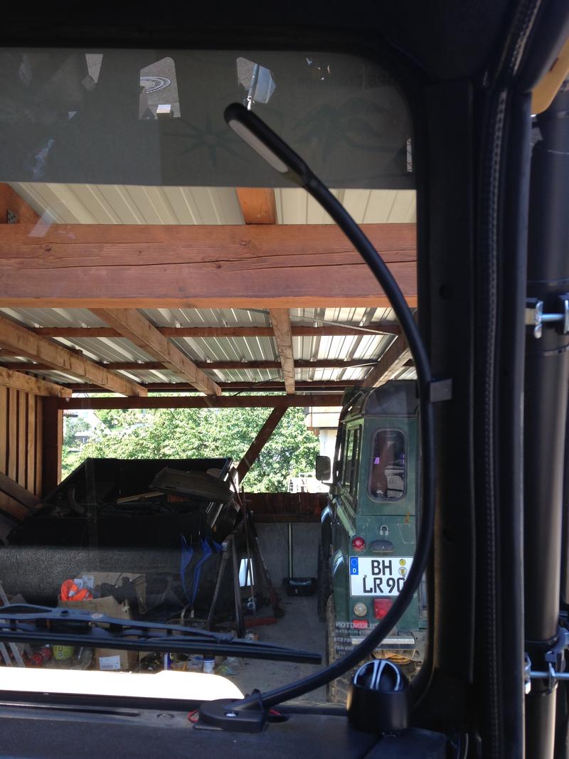

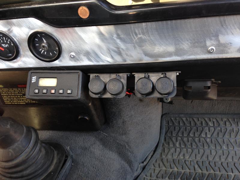

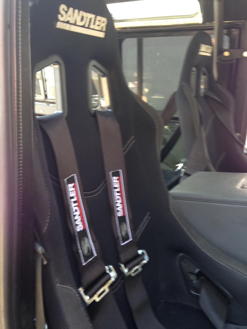

Außerdem:

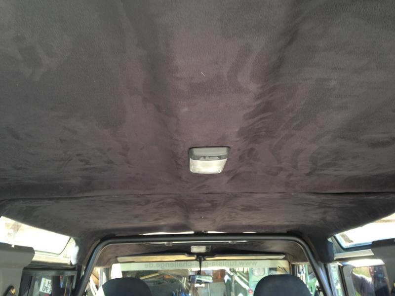

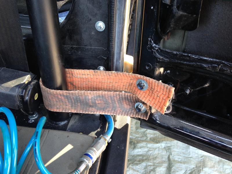

Dachhimmel neu bezogen mit Alcantara, Elektrik, Leseleuchte, 12 Steckdosen, hintere Türbänder selbst gemacht, Türen hinten gehen jetzt 90 Grad weit auf. Vollschalen mit 3" 4-Punkt Gurten
Reise vor dem Sterben...
sonst reisen deine Erben

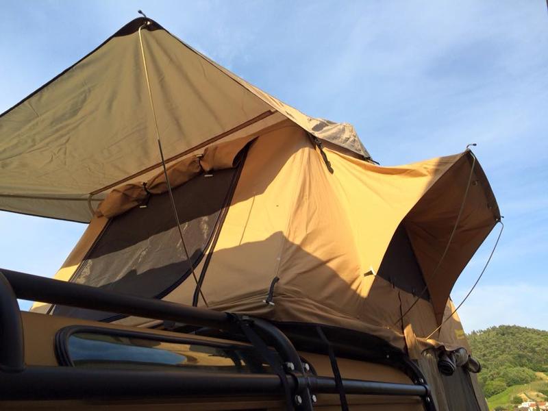

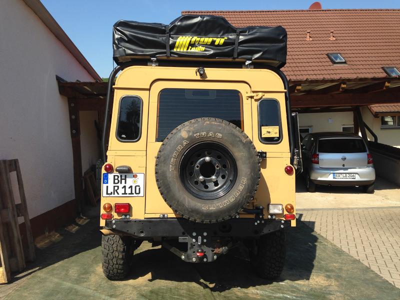

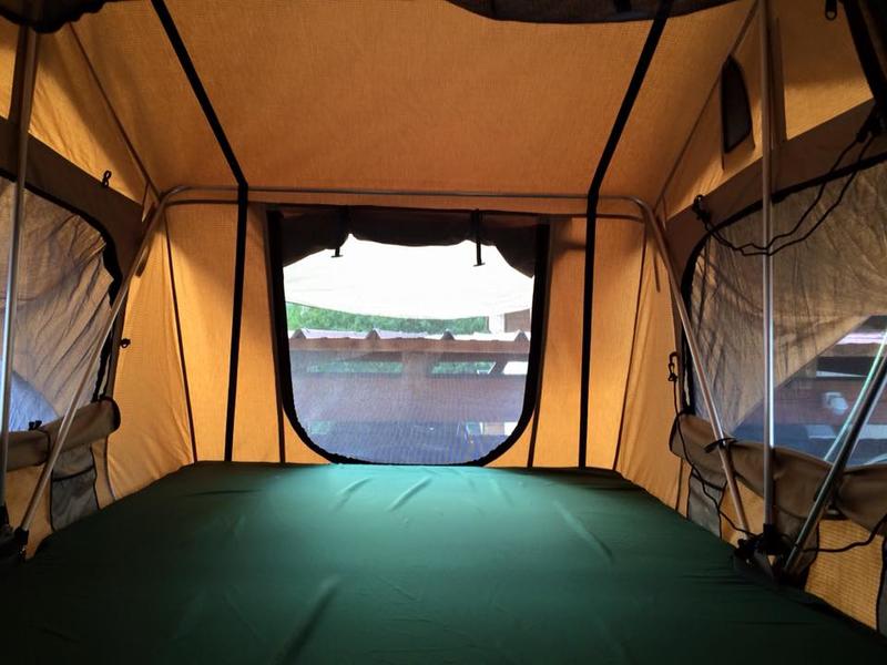

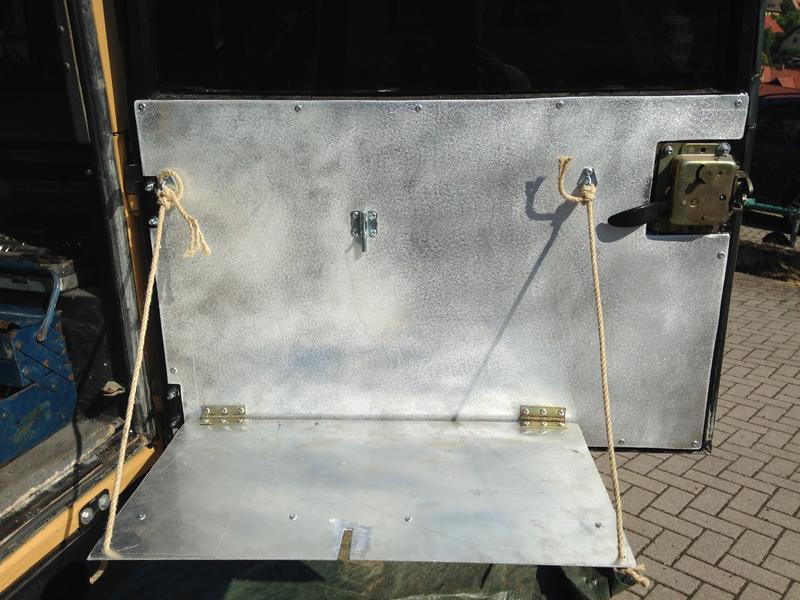

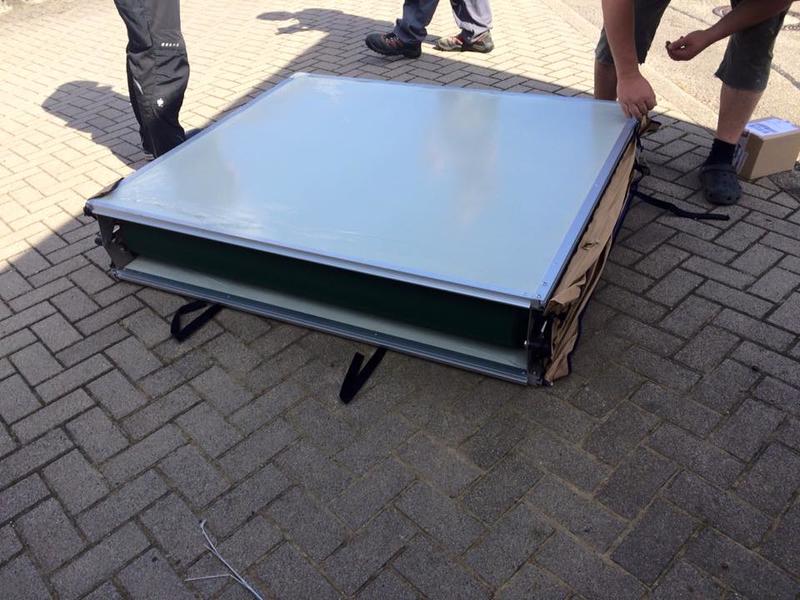

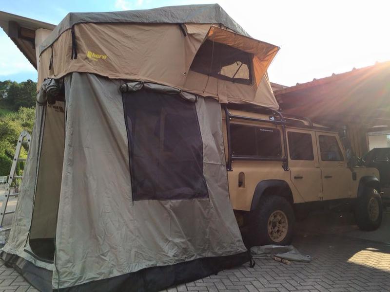

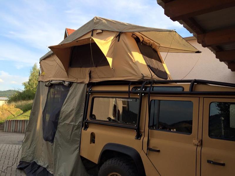

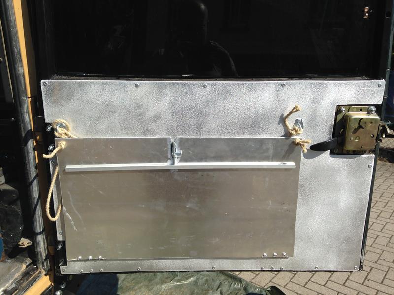

Ans Heck kam noch ein separater Reserveradträger dran, schwingt mit der Hecktüre auf. Innen ein Klapptisch zum Kochen, Abstellen von irgendwas.
Und ein Dachzelt kam auch noch vorgestern an.

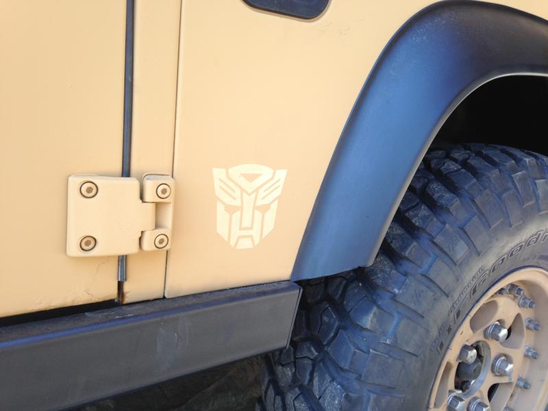

Im Laufe des Um-Auf-und Neubau´s kristallisierte sich dann auch der Neue Name des Projektes bzw. des Fahrzeuges heraus.
Dazu gab es zum Abschluss ein kleines Gimmik ;-)

BeitragVerfasst am: 25.08.2015 11:13:19    Titel:
Deine Gurtbefestigung würde ich nochmal überdenken; die Gurtführung, resp. der Winkel ist ein no go!
Johannes
Black Forrest Gump
Wohnort: Züsch
...und hat diesen Thread vor 4164 Tagen gestartet!
1. LR 90
2. 90+
3. 100
4. 110
5. V90CC
6. XC90
BeitragVerfasst am: 25.08.2015 12:03:51    Titel:
noriega hat folgendes geschrieben:
Welche Gurte meinst du speziell?
Wegen TÜV bin ich noch an die originalen Gurtpunkte gebunden.
Der Innenbügel soll noch so angepasst werden das die Gurte direkt eingeschleift werden können.
