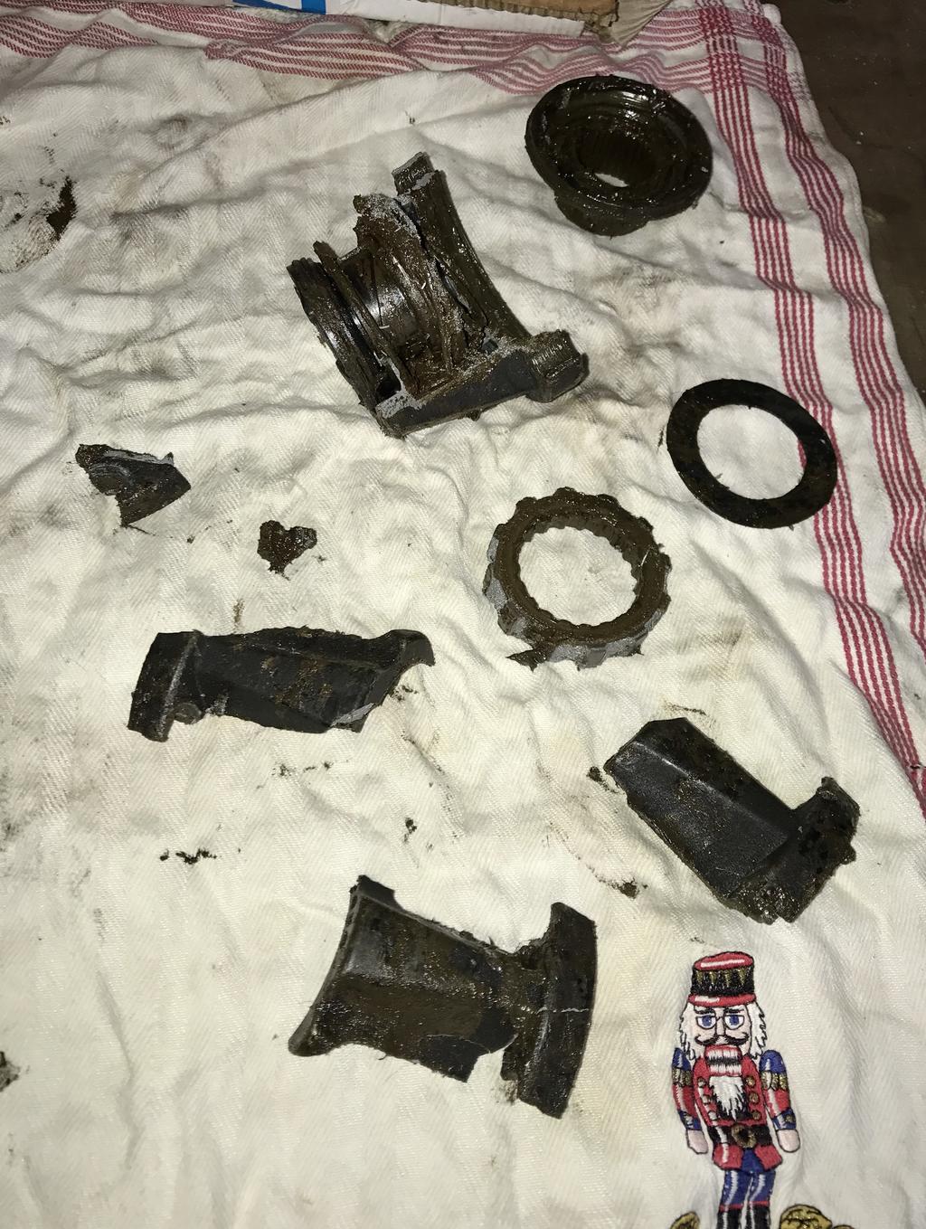

Na klasse!
Die habe ich mir erst vor kurzem gekauft. Hau mich, ich bin der Frühling
Ne gebrochene Freilaufnabe? rotfl Zwinker

Sind das die heavy duty? Ich habe noch keine gekauft, hatte aber vor...
Naja man kriegt wahrscheinlich alles kaputt Ätsch

Eigentlich sehr typisch - die Schrauben lösen sich und der Deckel bewegt sich immer mehr bis er bricht.
Sind die Gewindeabdrücke der Schrauben nur im Fett oder auch im Alu? Wenn im Alu, dann hat der Deckel sich schon lange hin und her bewegt.

Das die Schrauben locker werden, trotz Federringe ist schon merkwürdig.
Vielleicht liegt es an den Schrauben oder an der Dichtung?
Das Problem scheint öfters auf zutreten. Werde die Schrauben einkleben, ich der Hoffnung das es hält.
Das passiert bei den Originalen Naben nicht. Da sind die Schrauben auch noch länger.

BeitragVerfasst am: 13.12.2017 14:24:12    Titel:
Patrol hat folgendes geschrieben:
Längere Schrauben halten auch besser - mehr Klemmlänge erlaubt mehr elastische Dehnung - und damit lockert sich nichts.
Wichtig ist an dieser Stelle ein Anzug mit Drehmoment nach Vorgabe. Ist auch beim Suzuki eine neuralgische Stelle.

BeitragVerfasst am: 13.12.2017 15:44:52    Titel:
Was wirklich dauerhaft funktioniert ist wie Toyota es macht - mit Konuskeilen. Da löst sich nix.

BeitragVerfasst am: 13.12.2017 16:58:28    Titel:
....und immer mal wieder neue Schrauben.
Wenns dumm läuft, sind neue Schrauben paar mm kürzer.
Da nützt das festeste Loctite nix.

BeitragVerfasst am: 13.12.2017 19:40:24    Titel:

Federringe sind keine Schaubensicherungen.

BeitragVerfasst am: 13.12.2017 19:43:35    Titel:
Und beim Suzuki reisen die Schrauben mit den Konusringen oft ab, weil kaum einer die mit dem Drehmomentschlüssel und dem sehr niedrigen Moment anzieht.

BeitragVerfasst am: 13.12.2017 20:36:42    Titel:
Original Nissan ist auch nur Alu

BeitragVerfasst am: 14.12.2017 09:28:09    Titel:
... aber mit längeren Schrauben, und durchdachter. Die Inschenöre bei Nissan sind eben doch nicht ganz doof ... Zwinker

BeitragVerfasst am: 14.12.2017 09:29:48    Titel:
Die Schrauben waren fest, da ich sie bei der demontage fast nicht auf bekomme habe Vertrau mir
Der Fehler lag an mir, da ich Big Al in diesem Schlamm/Sandhaufen ein bißchen geschunden habe traurig
( wollte einfach was ausprobieren )

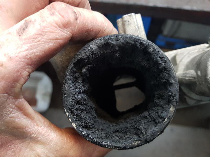

Servus !!
hier mal ein STECKEN BLEIBEN der anderen art :
das teil gehört zu einem Volvo Dieselmotor.
unglaublich WIE verdreckt der ansaugkanal durch das agr ist.
DAS ist dann auch irgendwann STECKEN geblieben .
