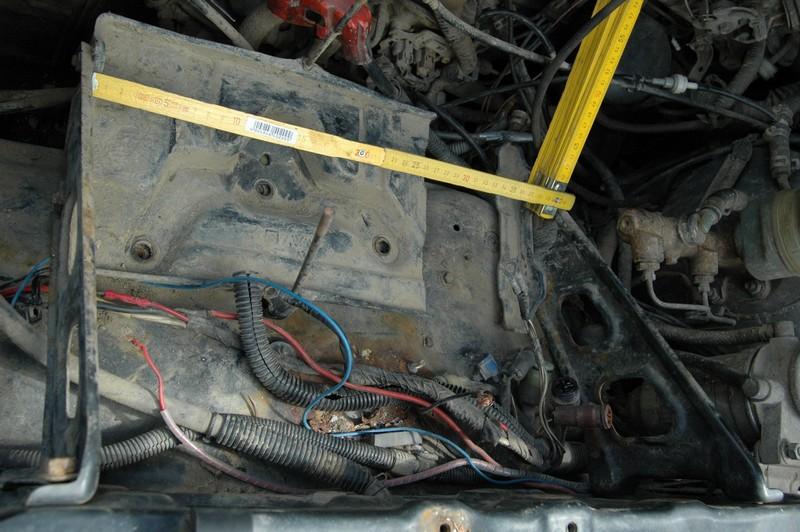

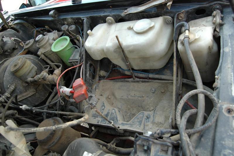

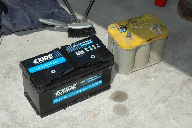

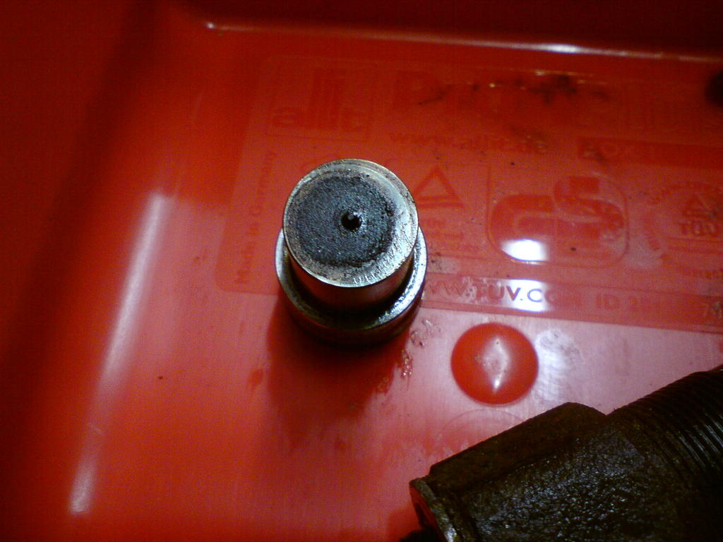

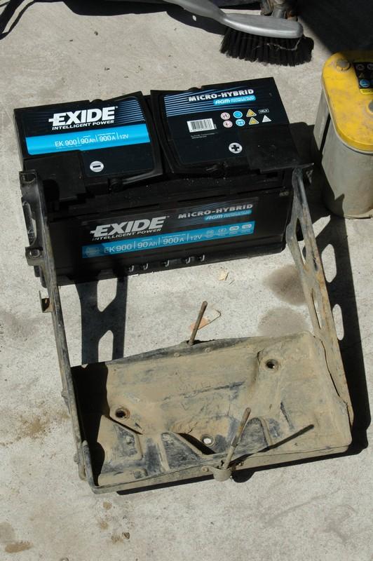

Die neue Batterie muss rein.
Die ist aber bisschen länger, als die Optima
Und passt nicht
Kein Platz...
Alles ausgebaut, Halterung geschnitten

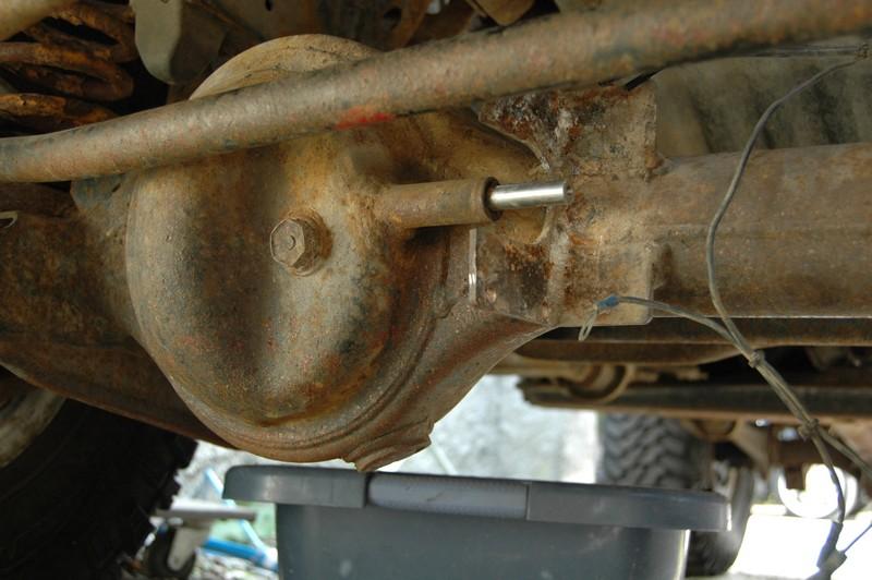

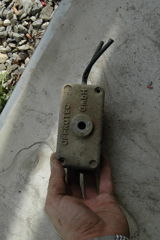

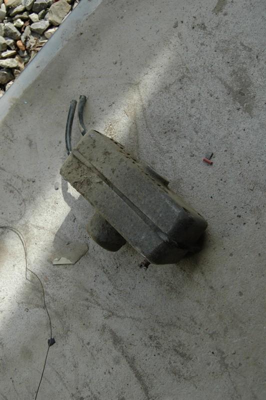

Parallel dazu habe ich die Schaltung für die Sperre vorne abmontiert (die Membrane ist wieder gerissen). Dabei 3 von 4 Schrauben abgerissen
Und hier gibt es KEINE Membrane/Dichtung/sonstwas. Das heißt die Achse hat immer Unterdruck, wenn die Sperre ist an. rotfl
Das werde ich nicht wieder einbauen
Umbau auf Seilzug, oder andere pneumatische Schaltung - noch nicht klar. Muss mit Robert telefonieren :)

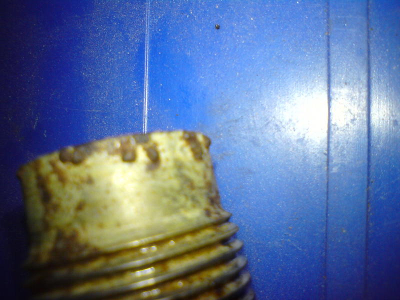

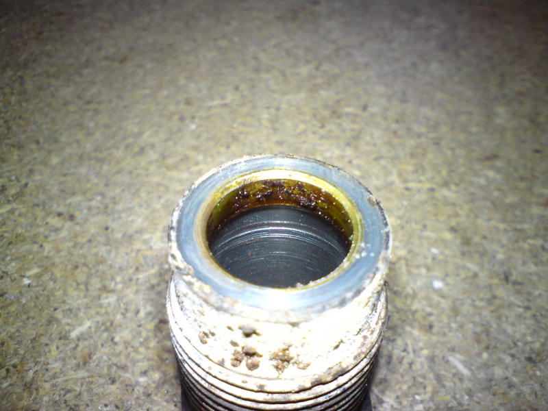

Heute habe ich die ESDs ausgebaut.
Kann mir jemand sagen, was ist mit Düsen passiert?!

BeitragVerfasst am: 26.11.2010 22:18:31    Titel:
Schaut ja wild aus - auch wenn ich jetzt net der Düsenexperte bin.

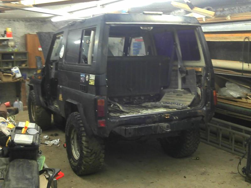

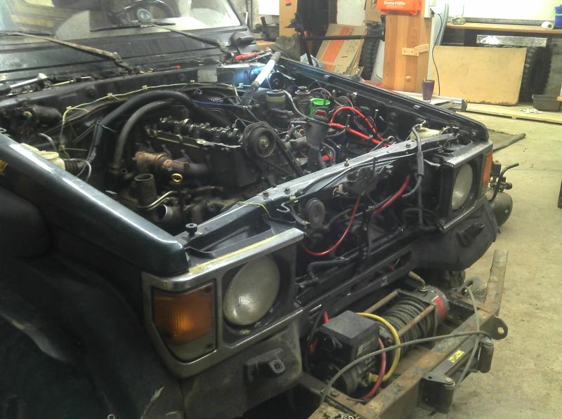

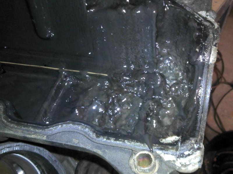

Und so sieht der Toyo jetzt aus Nee, oder?
Alles ausgebaut wegen Rost, Lack etc. Mal sehen, entweder wird es ein Trophygerät aus dem Auto (und HJ61 zum ziehen), oder doch wieder aufgebaut, lackiert, mit Rostschutz und Lärmschutz und "nur auf der Strasse bleiben!!!".
Das war im Motor. ZKD, oder evtl Zylinderkopf gerissen. Verbraucht 10Liter Wasser auf 100Km Nee, oder?

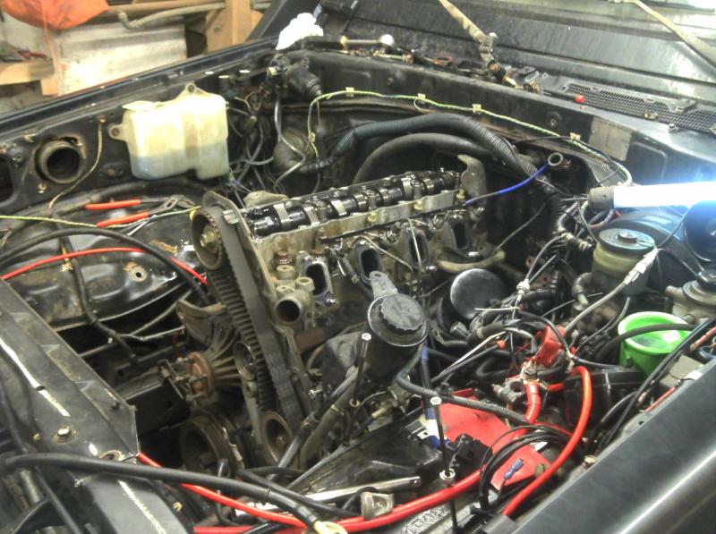

BeitragVerfasst am: 20.01.2011 12:32:42    Titel:
Kopf ausgebaut, keine sichtbare Risse gefunden.
Zylinder sind ok, keine Beschädigungen - aber die Kolben müssen auch raus, wegen Öl am Kolbenboden am Zylinder 3. Wahrscheinlich sind die Kolbenringe nicht mehr ok.
Ventile sind ok.
Alle vier Vorkammern haben Risse.
Jetzt muss der Kopf auf Risse geprüft werden und geschliffen. Kennt jemand eine gute Adresse in München/Ingolstadt/Augsburg und Umgebung für mich?
