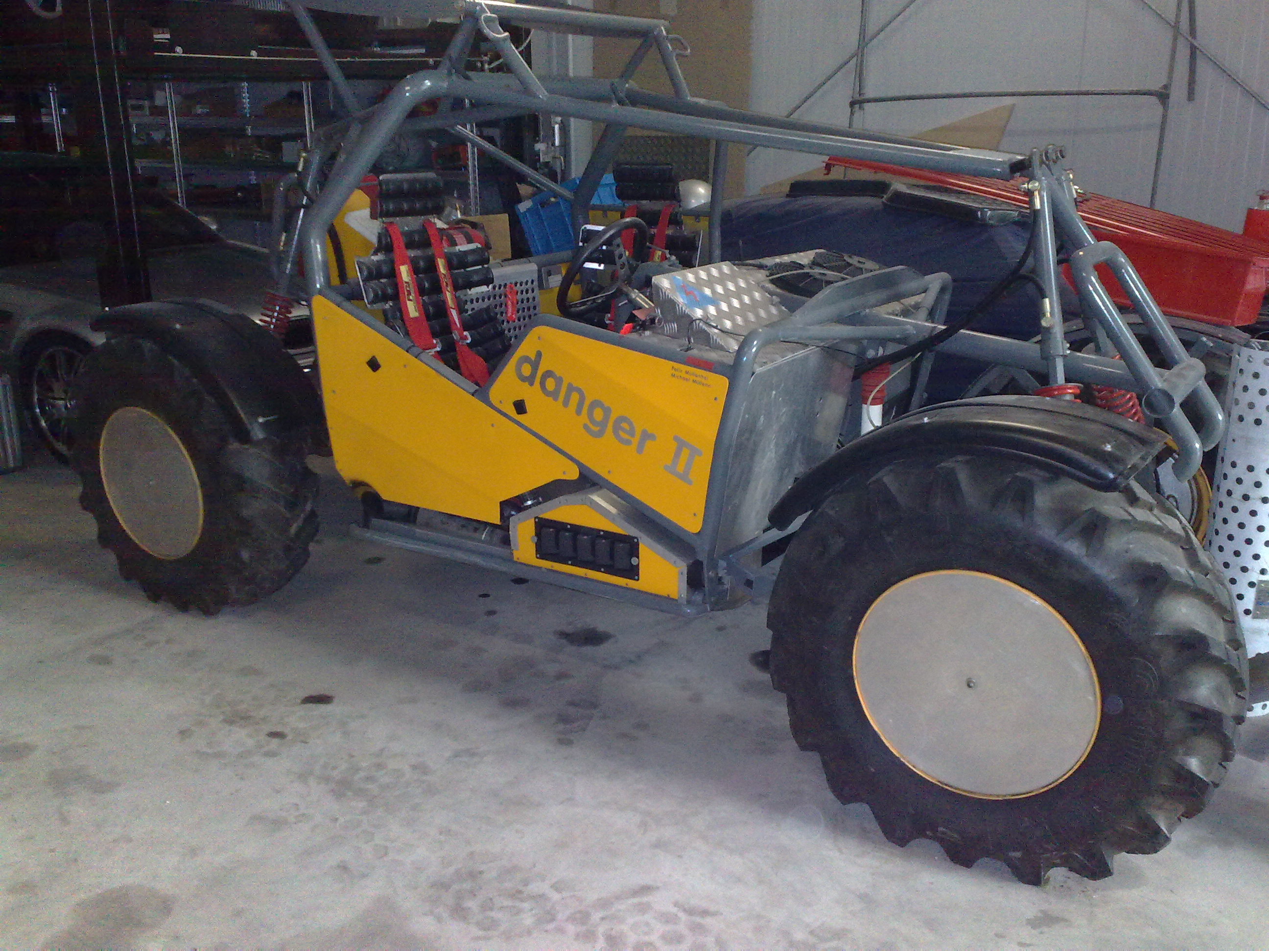

BeitragVerfasst am: 30.07.2010 14:15:53    Titel:
also nochmal, 16 Zoll oder 16,5 Zoll Felgendurchmesser geht meiner Kenntnis nach an keiner Unimogachse ohne das eine extreme Spurverbreiterung, die es ermoeglicht , dass die Felge nicht um das Portal oder Bremse greift verbaut ist, nicht.
An unserem proto ( siehe bild ) haben wir 9 x 18 mit 12,5 x 18 conti drauf. Eine kleinere Felge passt auf diese 911er Achsen nicht, oder die Bremsen muessen raus.
Er kann ganz locker eine 11x20 oder 9 x 20 montieren und ein AS Pofil z.B 365/80R x 20 montieren.
Das ist vor allen Dingen auch noch von den Kosten ueberschaubar.
( Felgen ca. St. 60,- Reifen ab 250,-)
Micha
