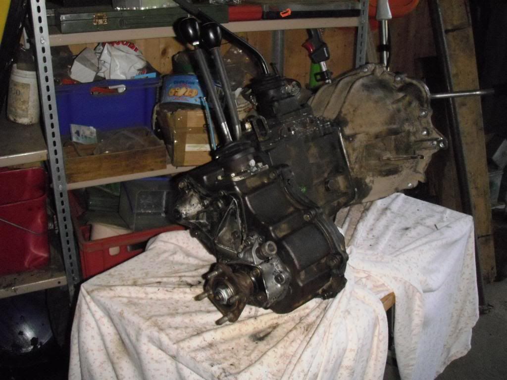

Moin zusammen,

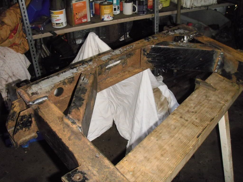

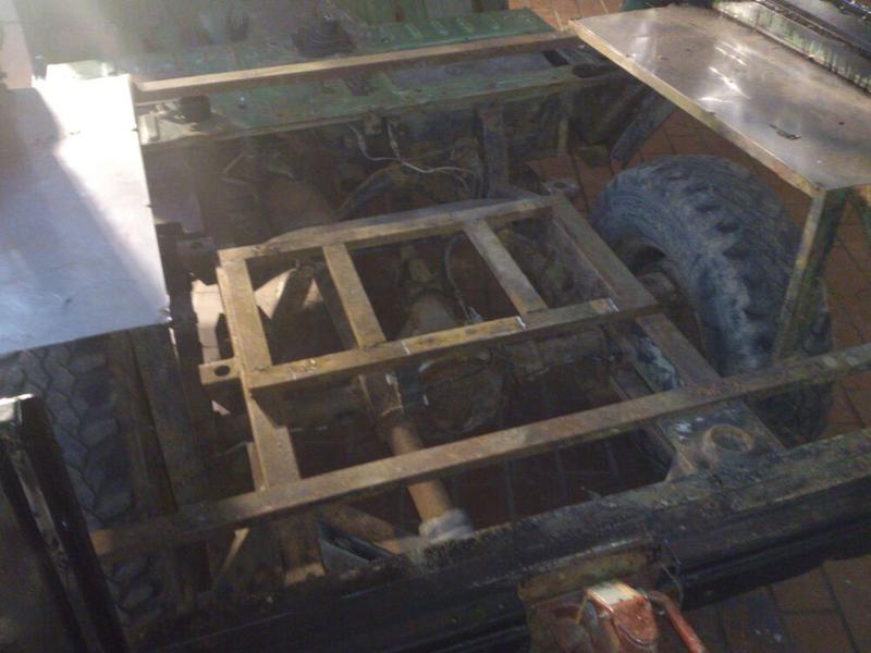

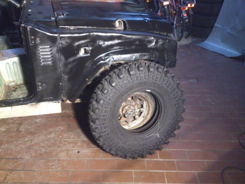

hier ein paar Bilder vom F10 Trial Projekt:
Ausgangsbasis F10, Bj 1979:
F80/F20 Getriebe-Mix mit Twin Sticks:
F80 Motor, Toyota 3Y, 2l-88PS:

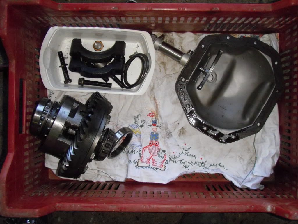

Lehmann Sperren vorne und hinten:

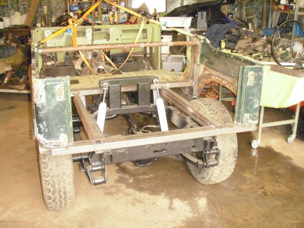

Rahmen hinten gekürzt auf short-body Maße:

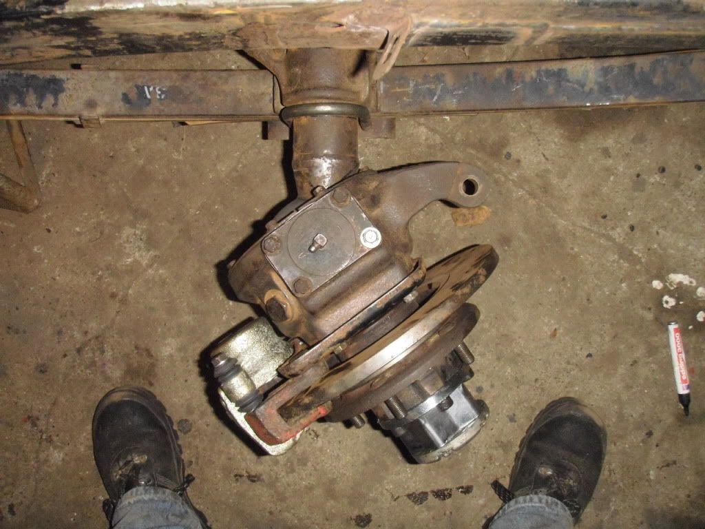

Scheibenbremsen vom Rocky vorne:
Federdome vorn und hinten geändert für längere Stossdämpfer (Rancho):
Greenway Alligator in 205R16 auf Tellerminen:

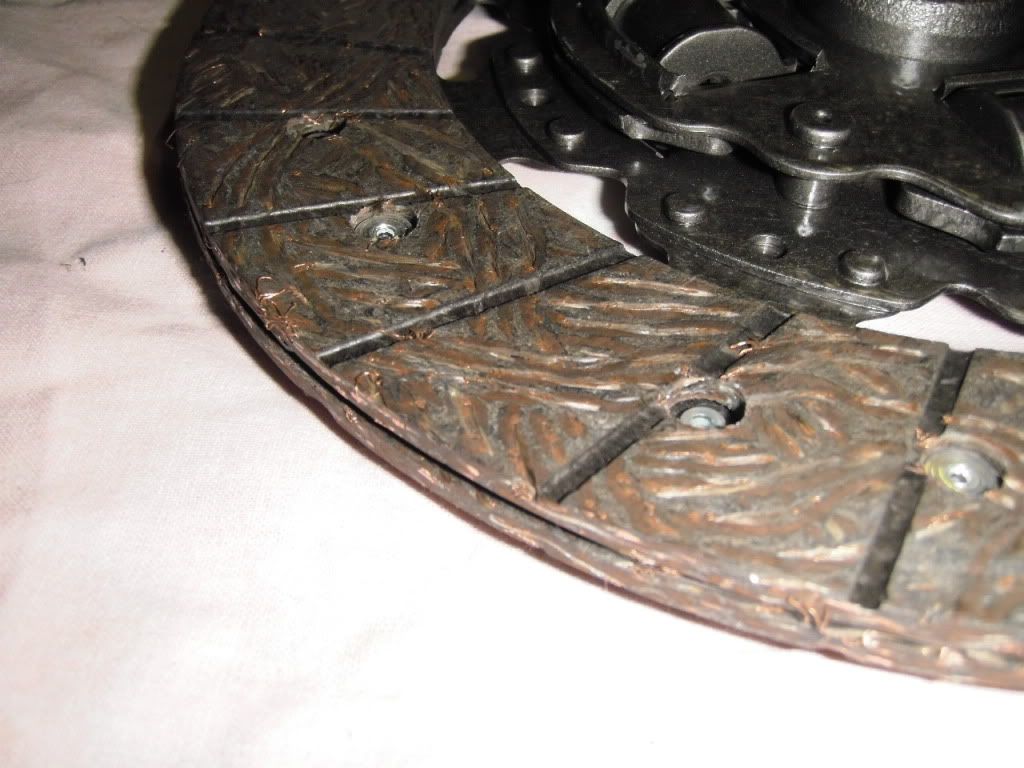

verstärkte Kupplung von Reincke/Barsbüttel:

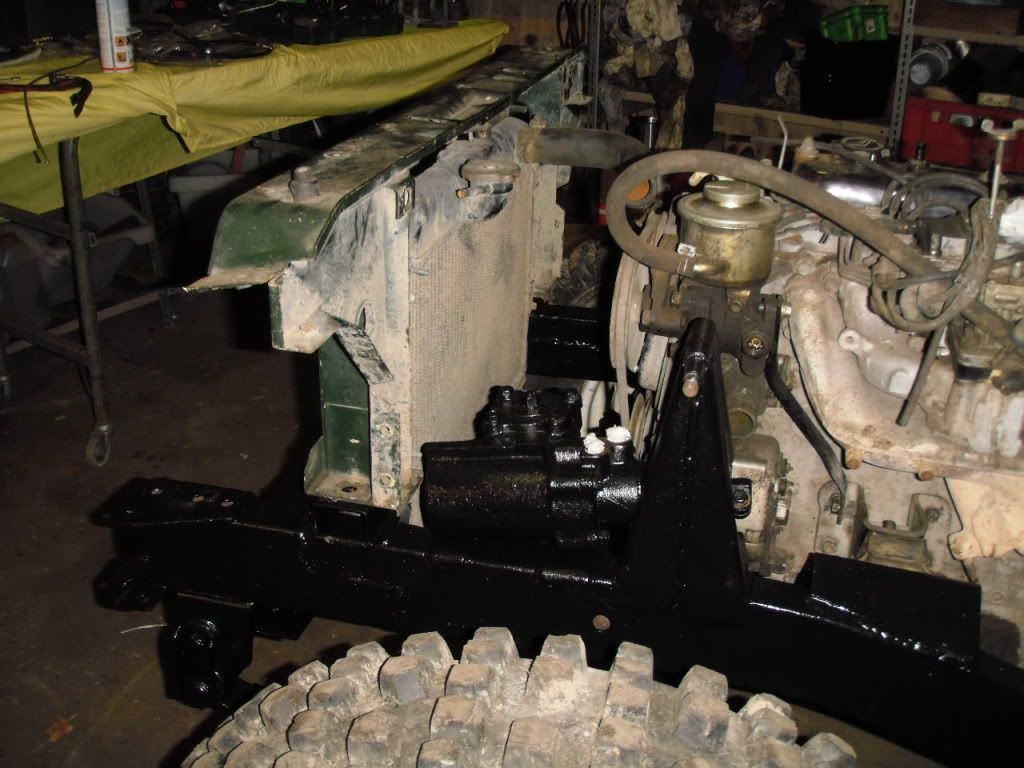

Rocky Servolenkung und Motor ca 15cm nach hinten versetzt:

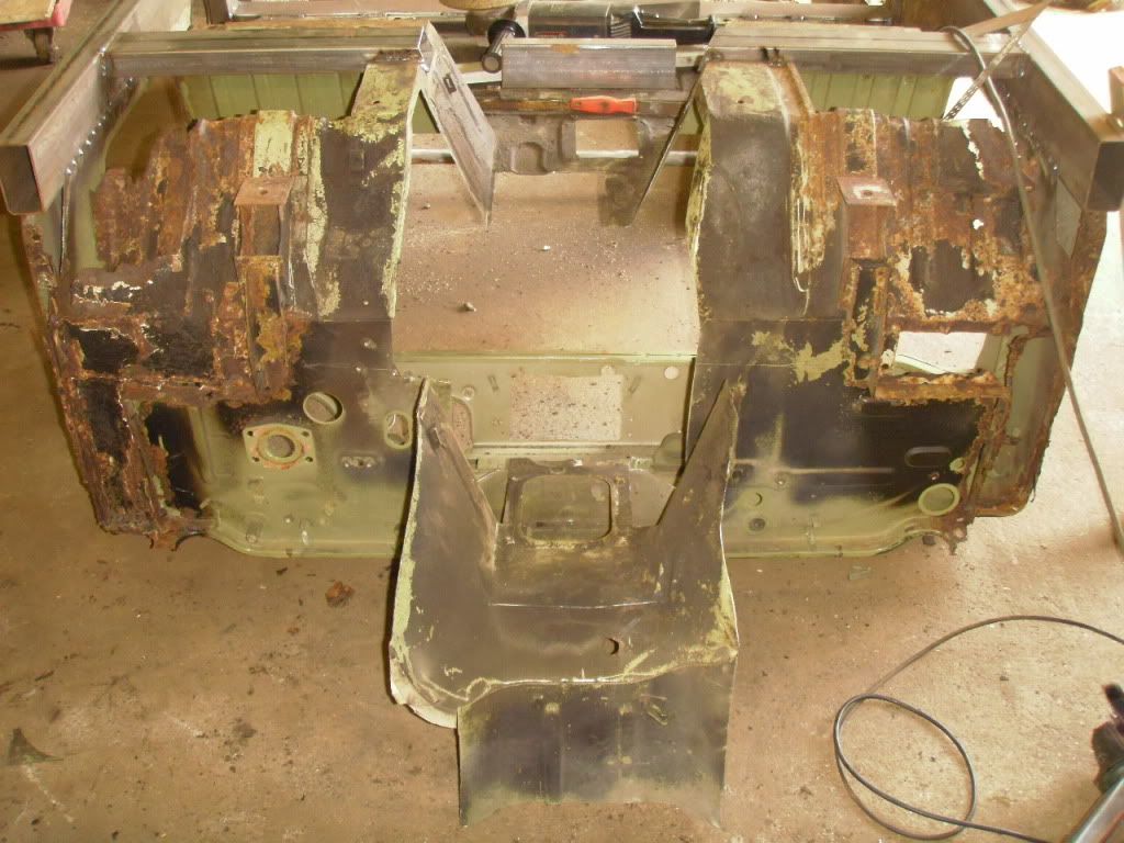

Karosserie verstärkt

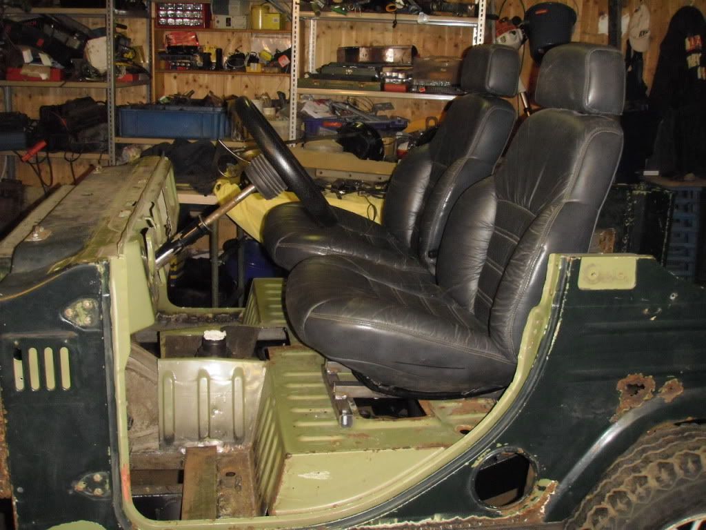

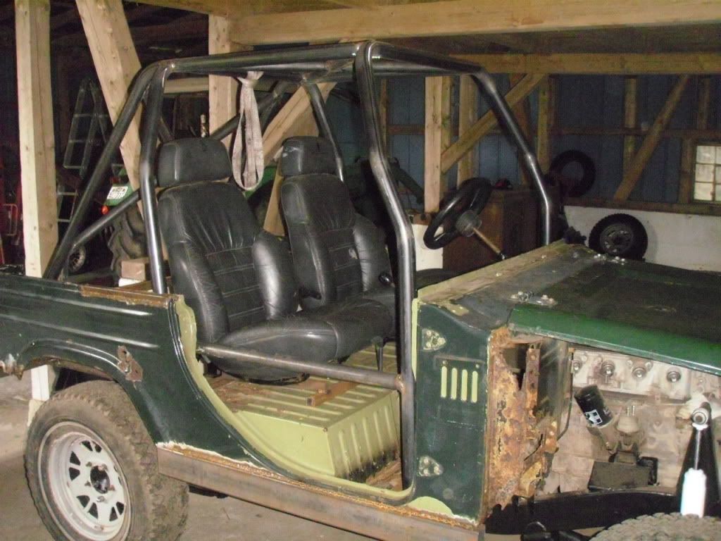

Momo Lenkrad mit Rocky Lenksäule und Cherokee Sitze:
Käfig bauen lassen:
hier gibts noch einen Haufen weitere Detailfotos:
http://s187.beta.photobucket.com/user/jackrieper/library/#/user/jackrieper/library/F10%20Project?&_suid=13514186008160742974... [Link automatisch gekürzt]
So ruht das Projekt bis dato da ich einige andere Sachen vorziehen musste. Fertigstellung ist aber bis zum Frühjahr geplant - mal schauen....

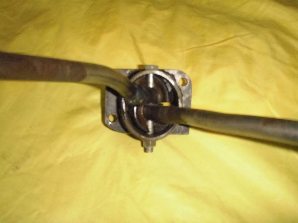

super projekt. gibts eine anleitung wie man auf twin stick umbaut?

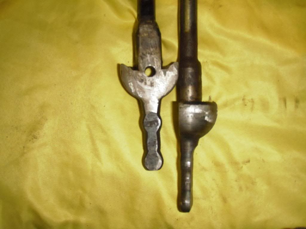

Hi Wammy,

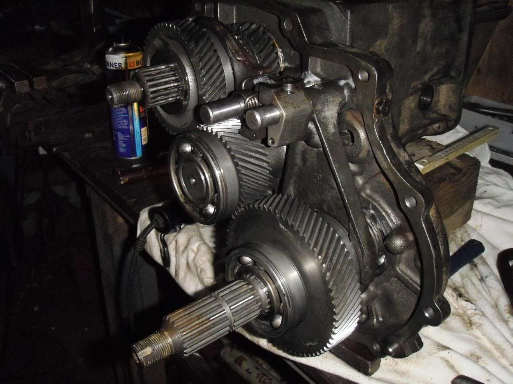

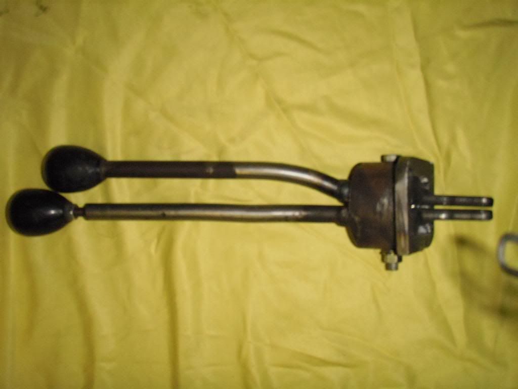

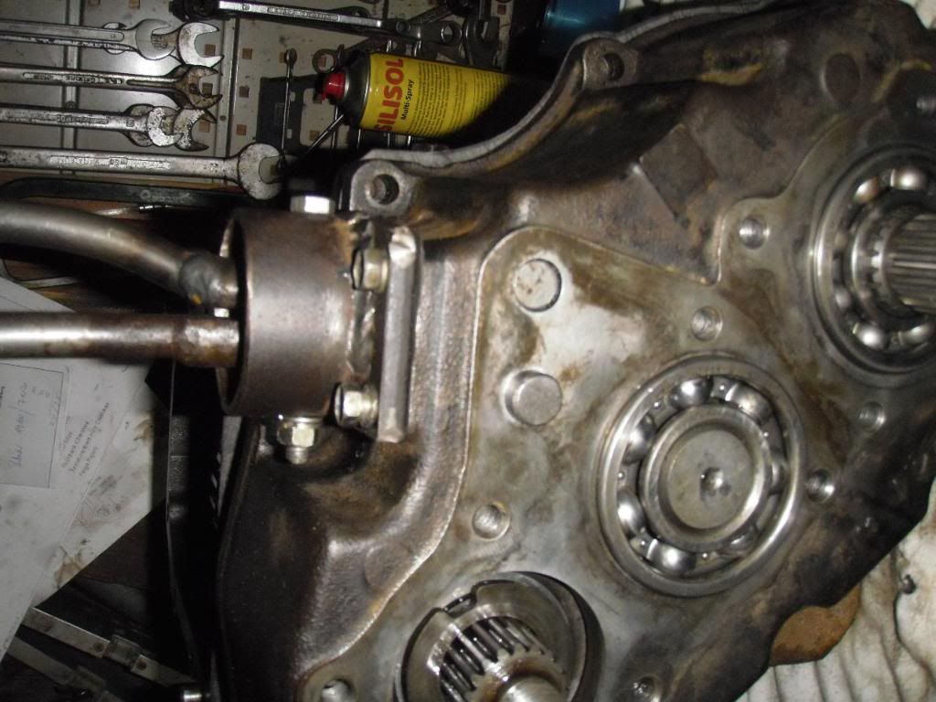

eine Anleitung gibts nicht, ich versuch mal, es zu erklären:
Im Daihatsu Verteilergetriebe gibt es 2 Schaltwellen, die normalerweise von einem Schalthebel bewegt werden. Die Linke schaltet High/Low, die Rechte schaltet Allrad ein/aus (4/2):
Die Wellen können im Normalzustand nicht wahllos geschaltet werden, da eine Blockiereinrichtung dieses verhindert. Die Blockierung befindet sich in einer Bohrung, die rechts außen am Getriebe durch eine Schraube verschlossen ist (siehe Bild oben). Die musst du rausnehmen.
Dazu musst du das VTG zerlegen. Anschließend musst du dir noch eine Aufnahme für die beiden Schalthebel bauen, die dann jeder einer dieser Schaltwellen betätigt. Bei mir sieht das so aus:
Das Ganze macht aber wirklich nur Sinn für ein Trial Auto.
Wenn du in der Untersetzung mit Hinterradantrieb fahren willst, schalte 4L und dreh die Freilaufnaben auf free.
Grüße
Kay

ich brauch es oft zum rangieren mit hänger.hast aber recht auf 4 l mit freilaufnarbe gehts genauso.danke für die erklärung

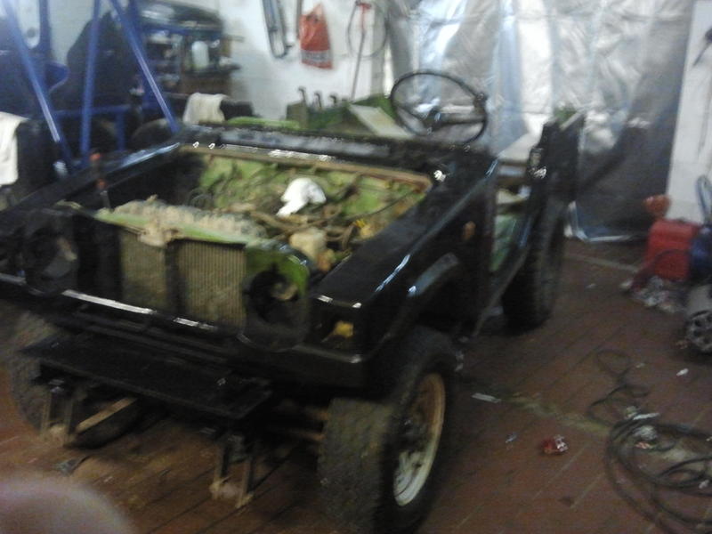

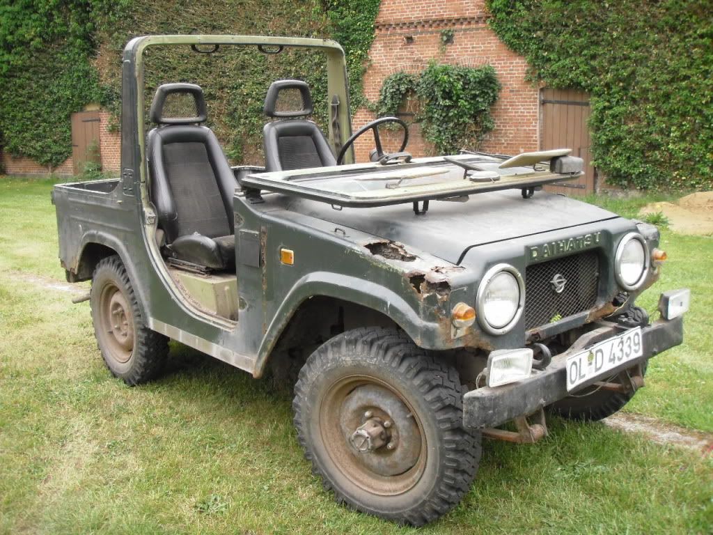

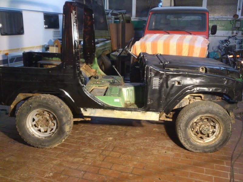

BeitragVerfasst am: 03.11.2012 11:29:04    Titel:

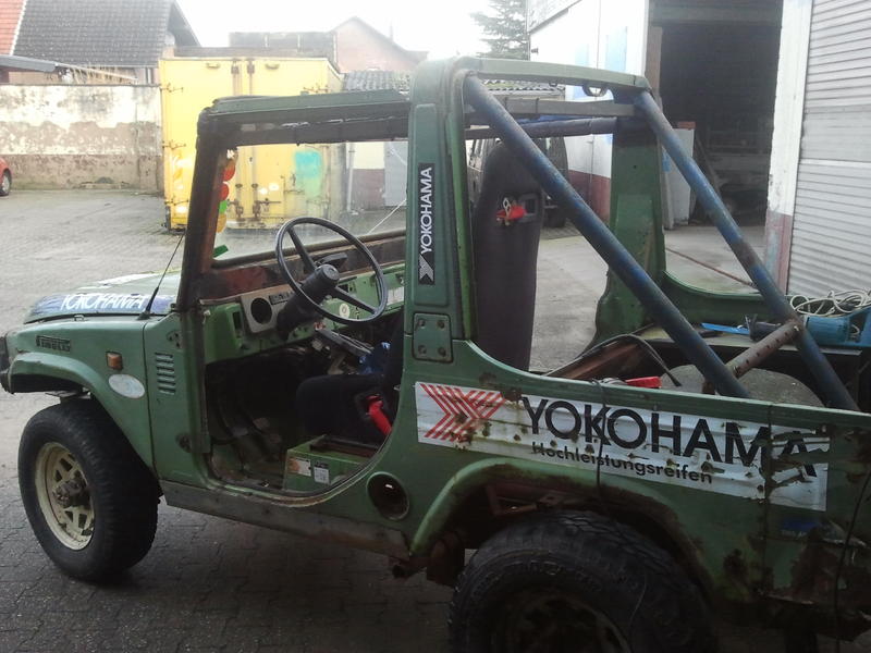

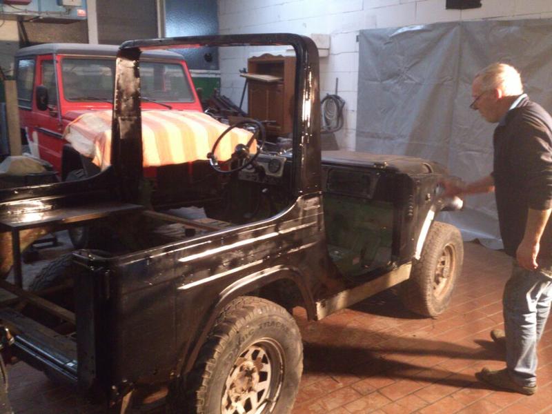

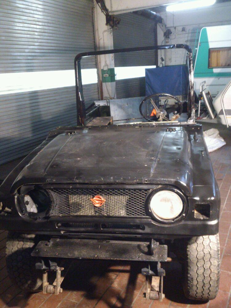

mochte mein daihatsu wildcat gl auch mal vorstellen.
ist noch nicht ganz fertig.
el Bodo
Wohnort: Woodquarter
1. Suzuki S-Cross allgrip
2. Citroen Jumper Dangel 4x4
BeitragVerfasst am: 04.11.2012 07:26:10    Titel:
Ist das noch ein Wildcat oder schon ein Rocky - obwohl eigentlich egal, hauptsache wieder einer vor dem Rosttod gerettet!
lg Bodo
BeitragVerfasst am: 04.11.2012 10:46:20    Titel:
ist noch ein Wildcat

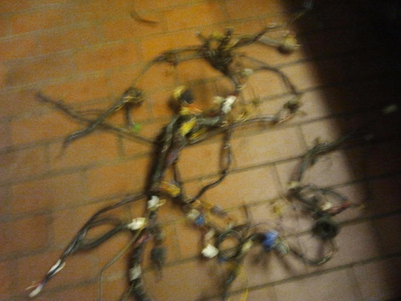

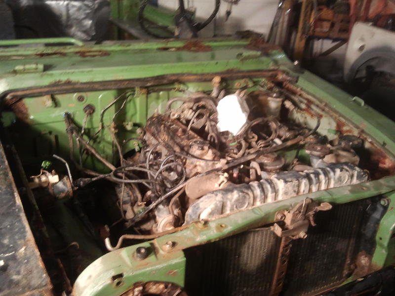

BeitragVerfasst am: 30.12.2012 19:11:22    Titel: Und das sind meine

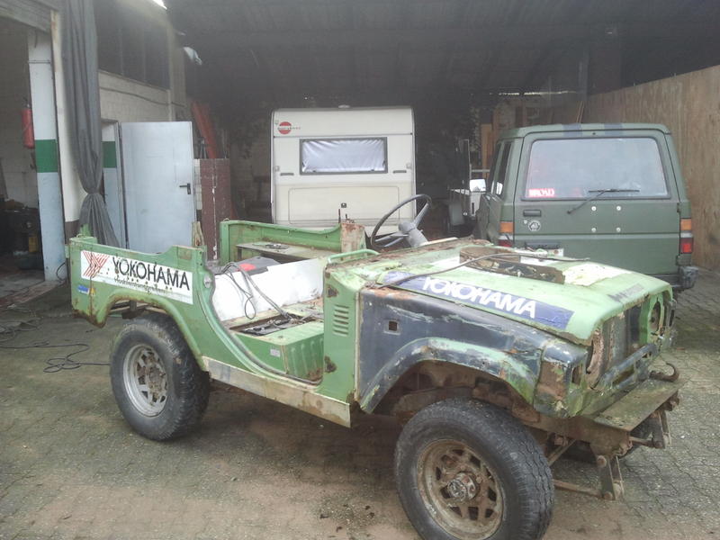

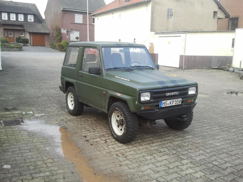

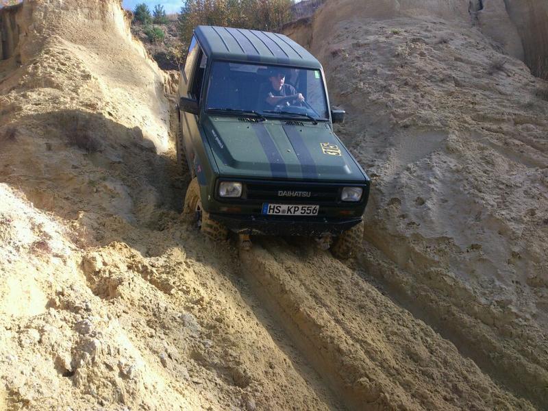

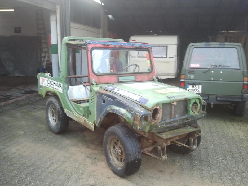

Hi leute ich bin kai pappers der bruder von jan und hier wollte ich mal mein Rocky und meinen f20 vorstellen . Also das ist mein rockyf70
Und das ist mein f20 mit Rocky benzin motor vom f80 oder viel mehr meine baustelle Hau mich, ich bin der Frühling
Hatt noch einer solche lampen einsätze hinter den scheinwerfern ?

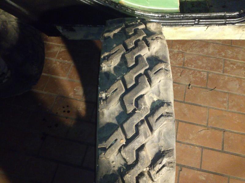

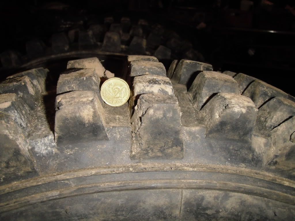

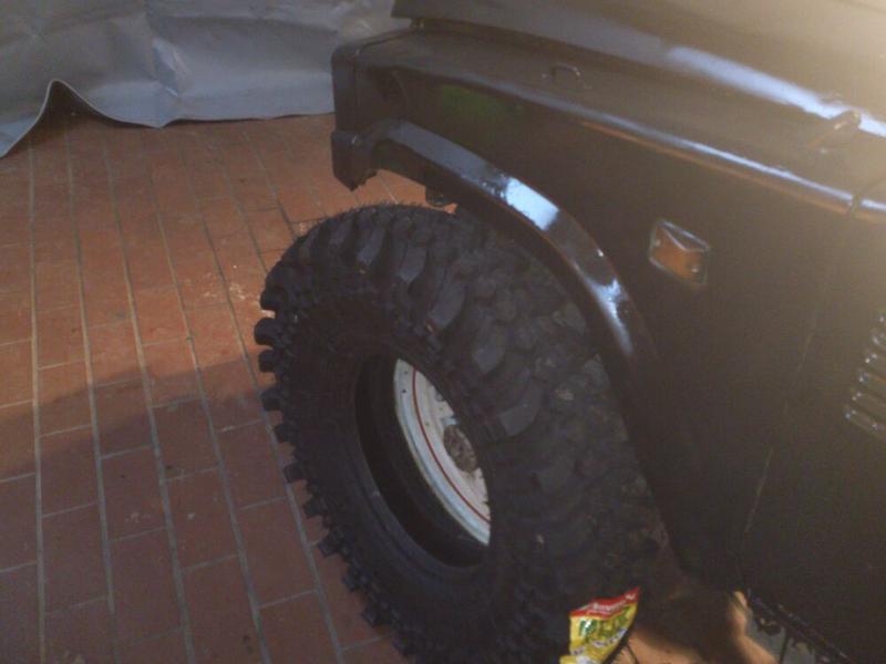

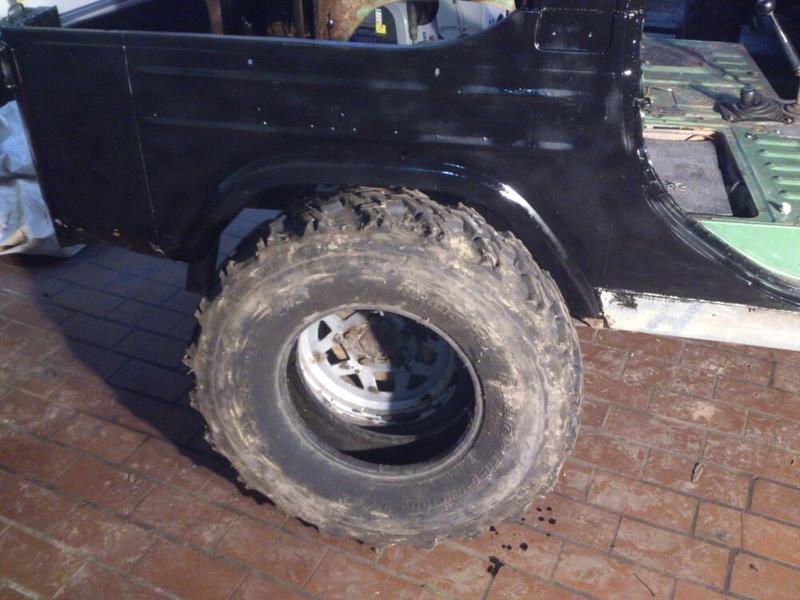

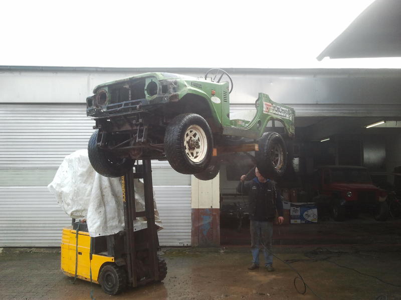

hab noch mal ein paar bolder gemacht
Was würdet ihr für reifen nehmen ? Die Silverstone oder die LS

BeitragVerfasst am: 31.12.2012 19:02:47    Titel:
musst du für die silverstone was verändern oder passen die?
