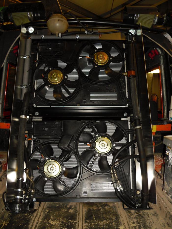

krasser Kühllaster! Hoffentlich friert der nicht ein, wenn du mal nicht im August/September unterwegs bist. Supi
Er tut gut an der Dimensionierung der Kühlung beim 4l V8 Ja

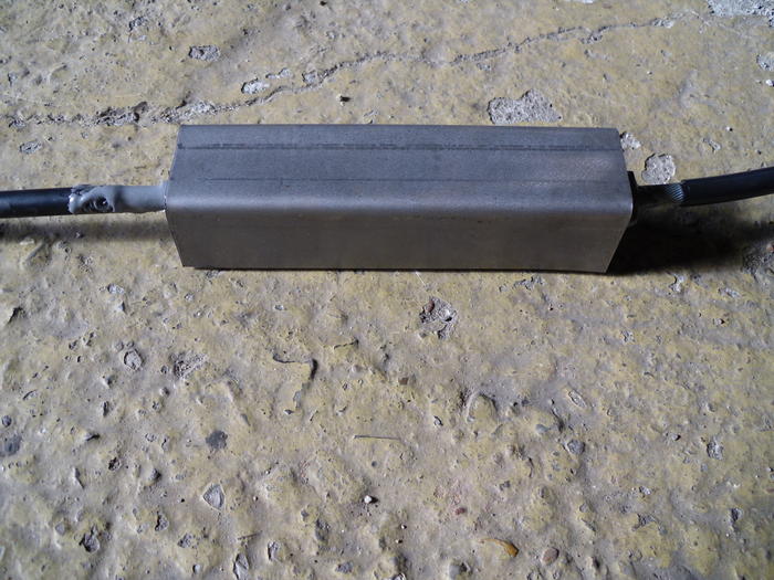

Schneeziege hat folgendes geschrieben:
Samstag:
... eine Frage: Warum isolierst Du eine Kühlwasserleitung ... (auch wenn sie nur zum Ausdehnungsgefäß geht)? Obskur

@dirtrider
Der Kühlturm war erst ohne die Seitenverkleidungen gedacht, und da ich mich nicht an dem heissen Kupferrohr verbrennen wollte habe ich es isoliert.
Und als die Verkleidungen da waren fand ich es so hübscher rotfl rotfl

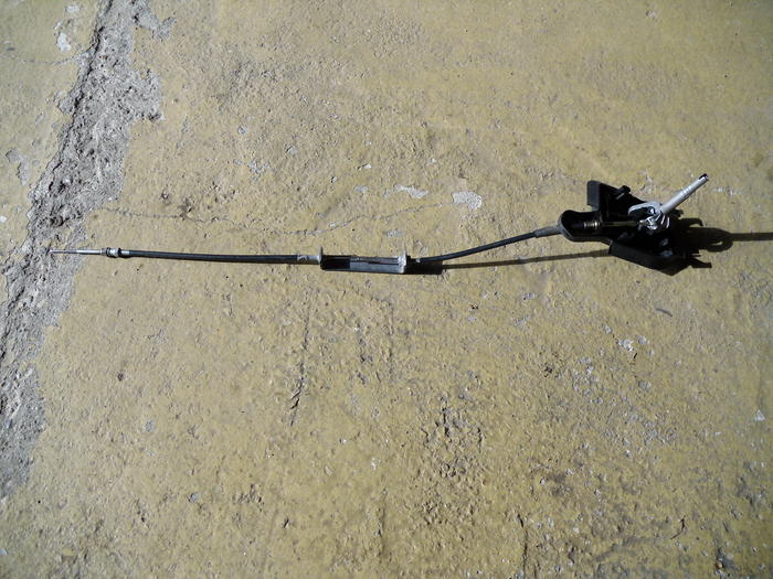

Der Automatikschaltbowdenzug ist auch fertig (oben Discovery unten BMW)
Ich wollte die original Schaltung mit der Anzeige benutzen aber sie nicht da einbauen wo die Cubbybox sitzt sondern rechts vom VTG Hebel
Hülsen Verklebt und die Seelen verschweisst.................. sollte funktionieren,
um es vor Dreck zu schützen kommt noch die Abdeckung drüber und wird abgedichtet.
Morgen geht es weiter ans Verkabeln Schaltung einbauen und Kühlsystem fertigstellen und befüllen
