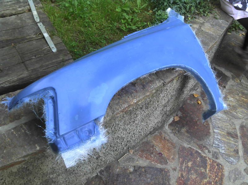

BeitragVerfasst am: 06.10.2011 18:39:34    Titel: GFK > 8°C
hi..

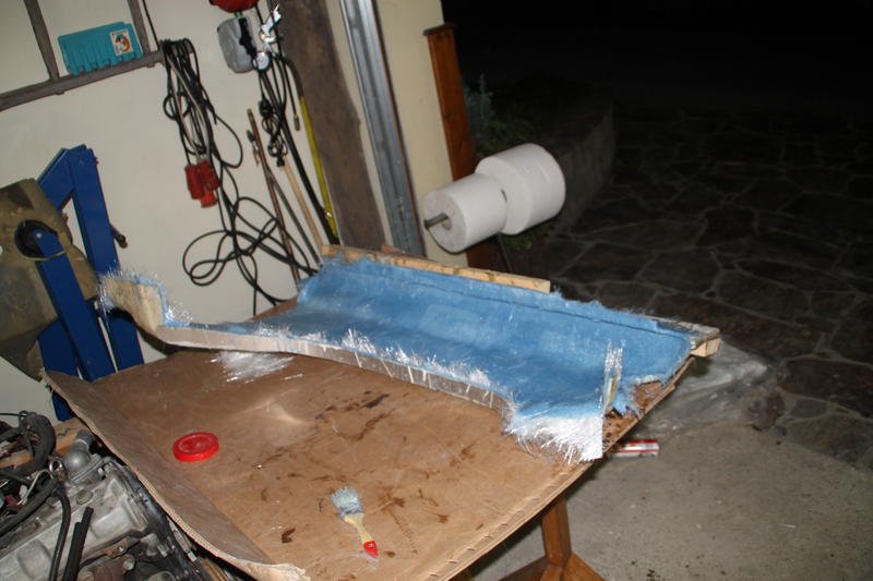

hab gestern Abend einen Flügel produziert....
ABER der sch..... hatte zuwenig oder alter Härter ... und es hatte 8° die Nacht über ... fazit>> einige löcher genau an den kanten und ne fette BLASE Nee, oder? Nee, oder? Nee, oder? ....
am WE werd ichs Nochmal versuchen .... mit neuem UND mehr Härter! Ja Ja
Cheers Thomas

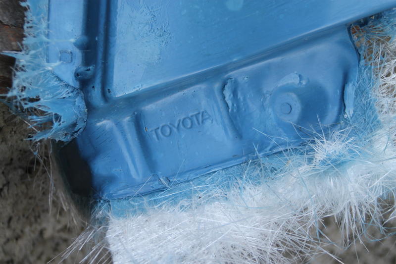

>>das WIRRGEWEBE! (ich hasse es!) es lässt sich gut in die ecken und kannten arbeiten aber meine Quelle baut Waserrutschen und die verwenden 1mm dicke Matten... so musste ich diese zerreissen um es in die kanten zu bringen.... das ergebnis ist ___BLAU!!

BeitragVerfasst am: 06.10.2011 19:49:03    Titel: Re: GFK > 8°C
tom-f hat folgendes geschrieben:
hi..

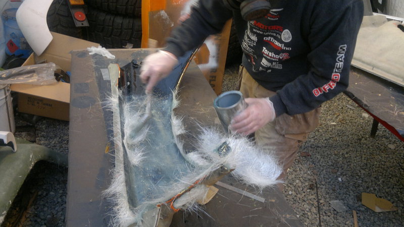

Das ist kein "Härterproblem". Mach die Form richtig sauber und benutz etwas mehr Gelcoat. Und den dann schön trocknen lassen. Momentan min ein paar Tage. Die Problemstellen halt etwas öfter "reinwalzen" oder pressen. Eine 500 Watt Baumarktbaustellenlampe dann hinterher benutzen um die Bratze aufzuwärmen. Ansonsten gehn die doch, musste halt spachteln,oder noch mal was Flüssiges auftragen und schleifen.
Und vor allem schön entspannt und ein Bier oder so.... Ja
Lass Dich nicht ablenken, das "Wirrzeug" ist top. Die "Gewebe" kann man nur gut auf grossen Flächen verarbeiten, Knikke, Falze, Kannten so gut wie unmöglich.

BeitragVerfasst am: 06.10.2011 20:01:00    Titel: RE: RE: GFK- fenders!
das mit den Matten seh ich auch so.... und fertige flügel sieht niemand was davon
____ ich wollt gestern unbedingt was produktives tun! // halb 8 abends! (zum abstressen) und da kam die polyesterform, gerade richtig... heut morgen war das Poly super ausgehärtet .. aber die gelcoat schicht... Nee, oder?
wurscht ... wird schon! ich kann ja im worstcase zu meinem DAD in die Holzwerkstadt... trocken und warm!
wie gefällt die farbe...?
Cheers Thomas

Der DAD wird sich bedanken Smile , das Zeug stinkt wie die Pest. Die Farbe ist einfach nur.........pervers-Schwimmbadkinderrutschenblau Knuddel spielt aber keine Rolle, wird ja noch lakkiert.
Wenn Du das nächste mal abstressen willst, dann verwende 30 min pro Form zum reinigen mit dem entsprechenden Reiniger. Und ca 1 Stunde für den Gelcoat Smile
