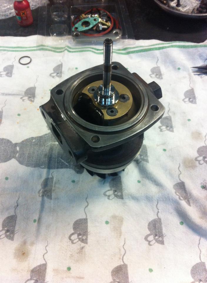

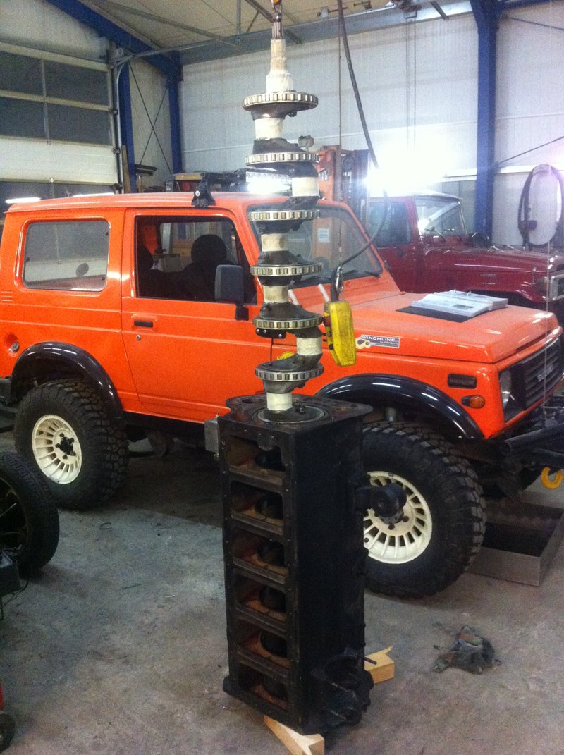

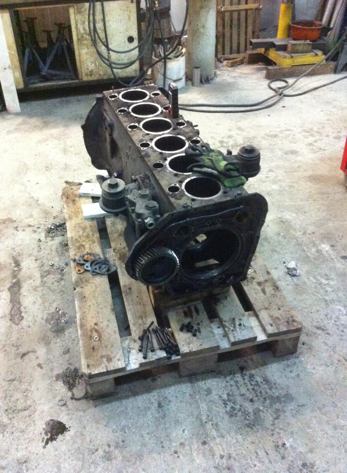

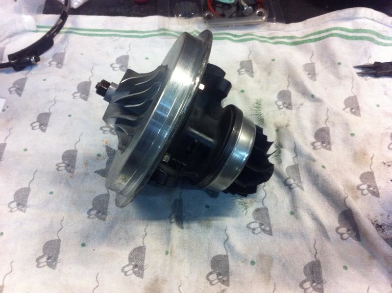

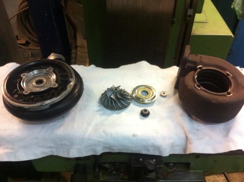

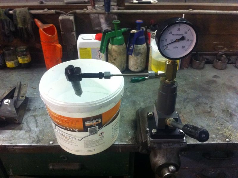

Mal zwischendurch die zukünftige Luftpumpe neu gelagert und den neuen Satz Einspritzdüsen montiert und eingestellt.

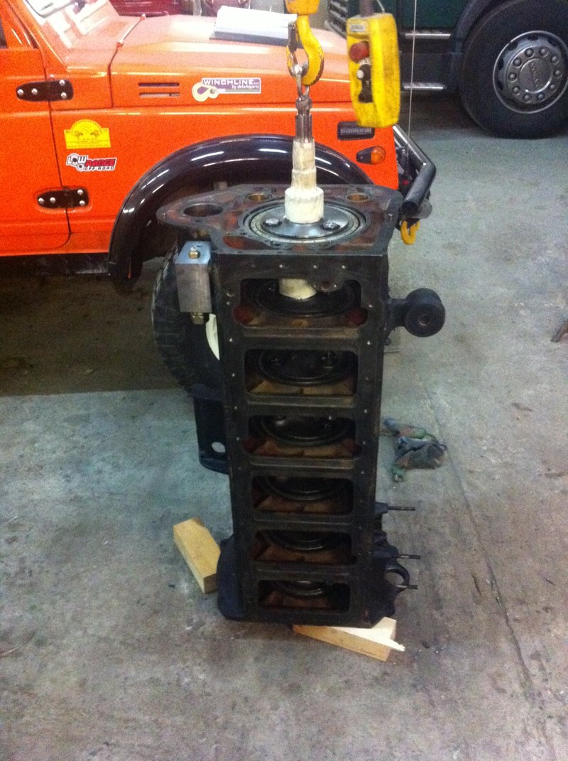

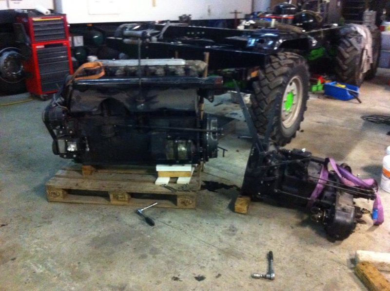

Dann mal wieder meine Gehilfen zusammengetrommelt und das niedliche Motörchen ausgebaut Ja
Getriebe ab...
Und zerlegt Hau mich, ich bin der Frühling ... Den komischen Typen da kenn ich nur ausm Spiegel Unsicher

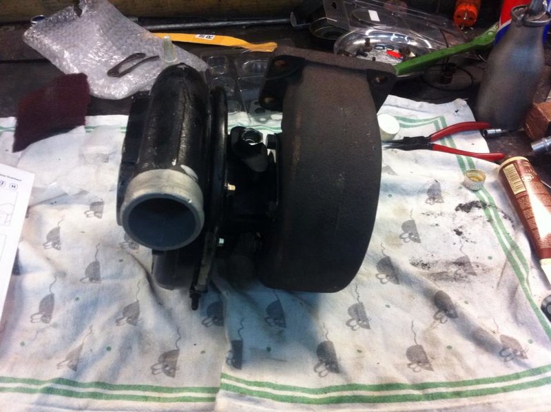

Der Turbo wird eine Art "Plug and Play" Lösung, soll also mit relativ überschaubarem Aufwand demontierbar sein um den Motor als Sauger zu fahren, mit Serienleistung.

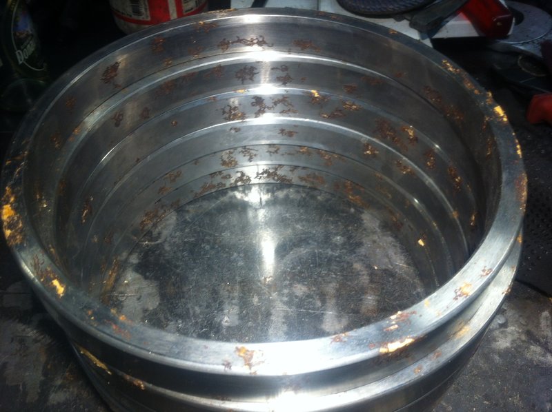

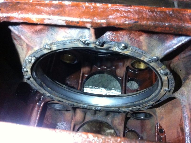

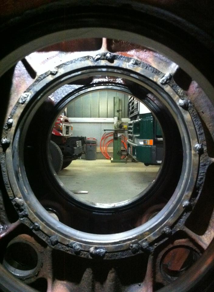

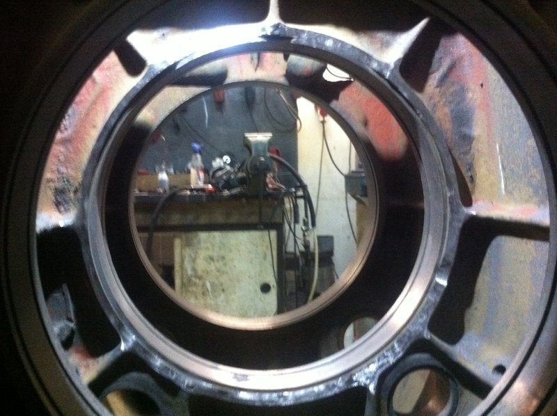

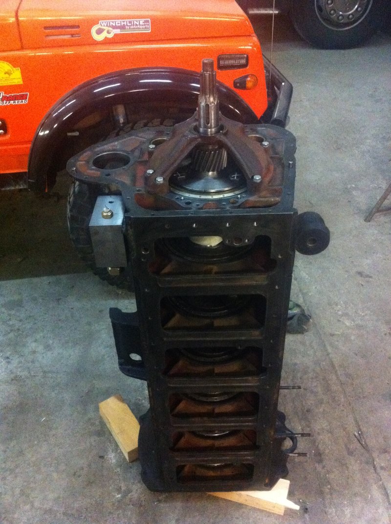

Vorhin den Block weiter zerlegt und dabei eine Böse Überraschung entdeckt. Wie ich das bissher übersehen konnte ist mir noch ein Rätsel aber naja hilft nix.
Erklärung der Misere.
Die Kurbelwelle ist ja bekanntlich Rollengelagert. Die äußeren Lagerringe der Rollenlager werden in deren Lagersitze im Block jeweils Vorn und Hinten mit einer Art Seegerring gegen Verrutschen gesichert. Am Hauptlagerbock zwischen dem 5. und 6. Zylinder (Tatra zählt wie Deutz von der Schwungradseite her) ist der äußere Ring des Bocks abgebrochen, so kann der Sicherungsring den Lagerring nichtmehr halten. Die schlauer Tscheche hat dann den Ring kurzer Hand angebruzzelt.
Das schaut so aus...
Jetzt schau ich erst einmal nach einem neuen Block, falls da nix zu machen ist wird repariert, so gut wie möglich.
Passt mir gerade iwie garnicht rein, aber was solls... Nee, oder?

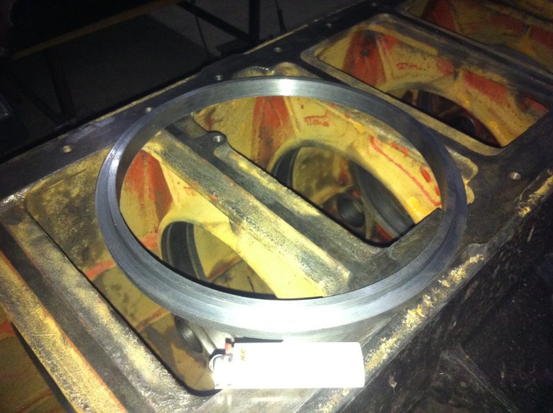

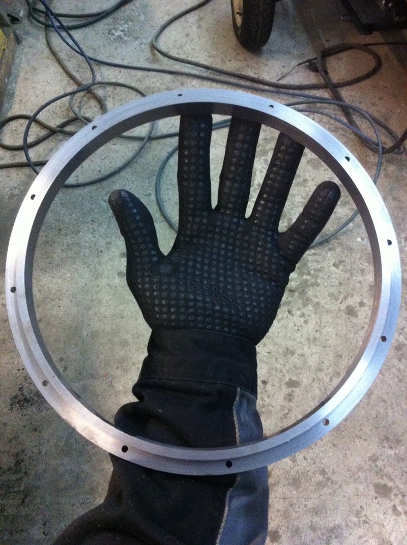

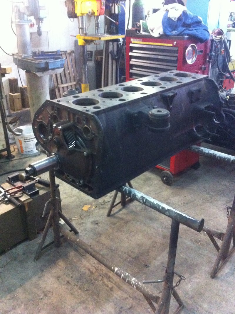

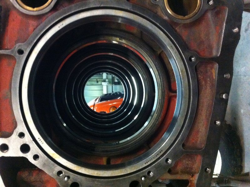

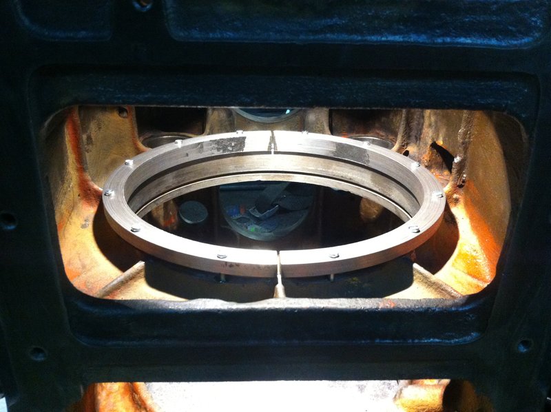

Nachdem ich auf Anhieb keinen neuen Block auftreiben konnte, habe ich mich zur Reparatur entschieden.
Erstmal die Bruchstellen glattgeschliffen um Rissbildung zu vermeiden.
Ein Stück Rohr besorgtund daraus einen kleinen Ring zurechtgedreht welcher in der noch vorhandenen Nut des im Block anliegt und so wieder eine plane Anlagefläche für den Lagerring bietet...
Sitzt wackelt und hat Luft YES YES
Voller Euphorie die neuen Lagerringe Ausgepackt...
Die Euphorie war so schnell verflogen wie sie gekommen war... also beim Lieferrant beanstandet und ohne Murren sofort neue Lager auf Kulanz bekommen YES Love it

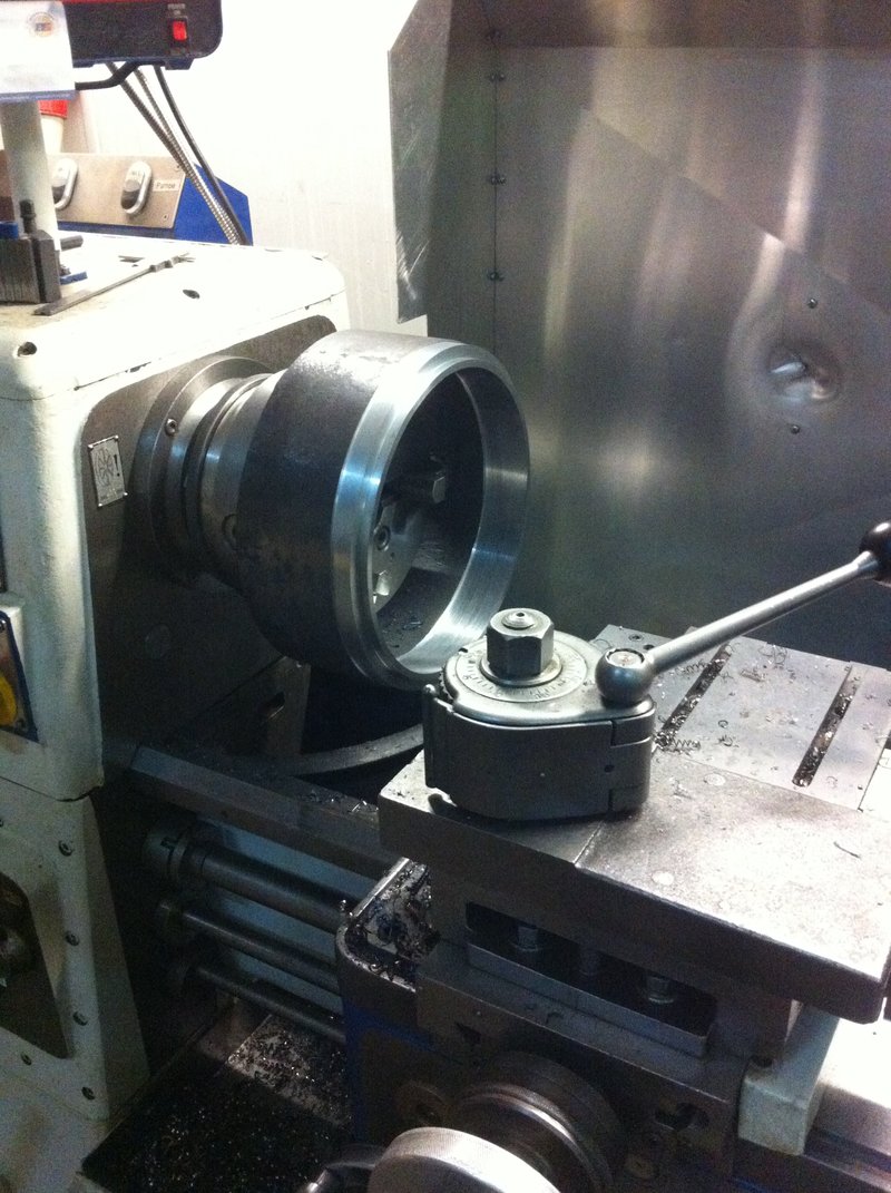

Nebenbei eine kleine Veränderung ausgetüftelt.

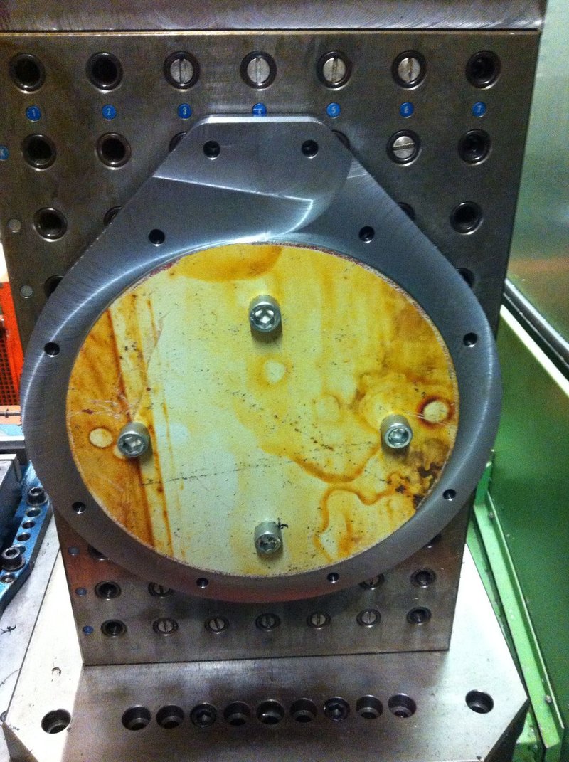

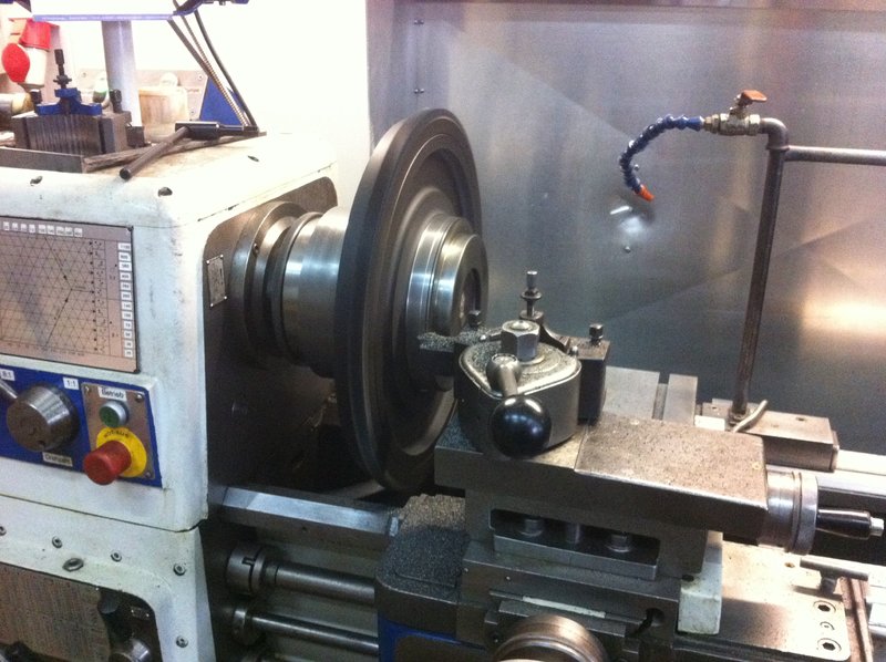

Und zwar befindet sich Kupplungsseitig kein Wellendichtring, sondern lediglich ein Schleuderring. Somit gelangte bei extremen Steigfahrten nach und nach immer Öl, und das nicht gerade wenig, ins Kupplungsgehäuse. Um dem Abhilfe zu schaffen gibts einen neuen Gehäusedeckel und das Schwungrad bekommt eine Lauffläche für den Wedi.
Den Gehäusedeckel fertig ein Freund auf seiner CNC YES

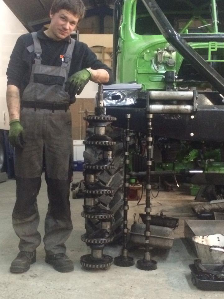

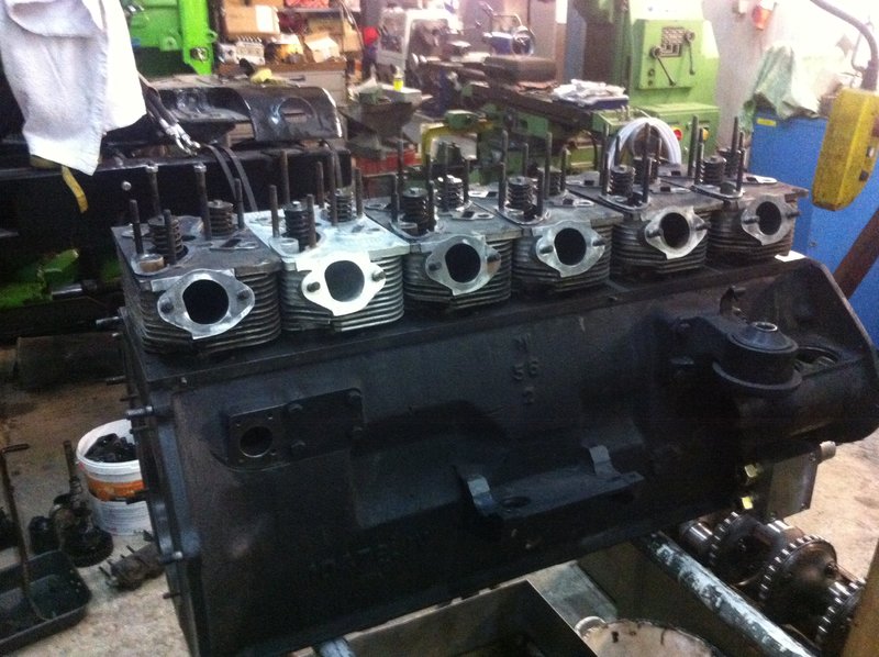

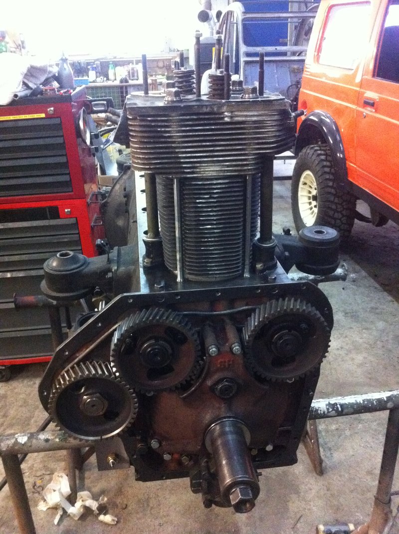

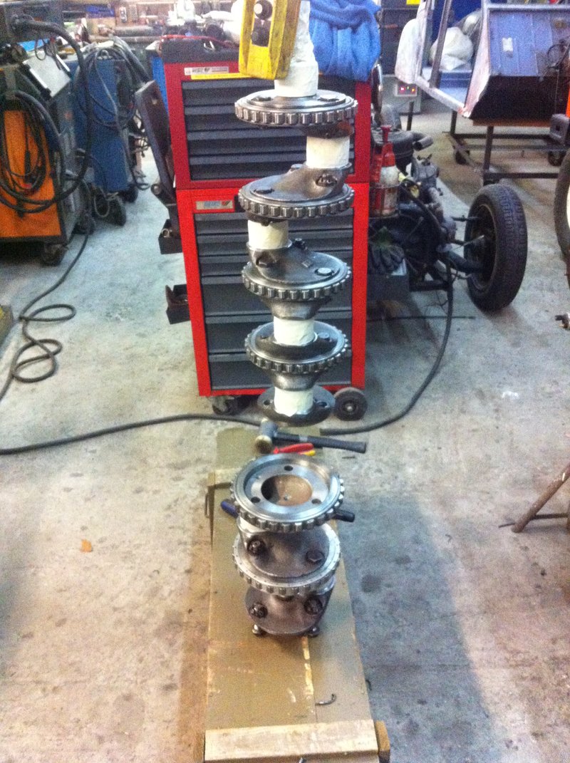

Wärend der Wartezeit die Zylinderköpfe zerlegt, gebrüft und gereinigt, dabei einen gerissenen entdeckt und ausgetauscht.
4 Tage nach der Reklamation der Lager lagen die neuen schon da YES Vertrau mir

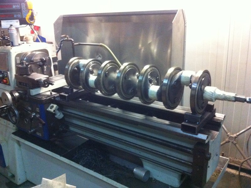

Da die Außenringe der neuen Lager nich auf die, auf der Kurbelwelle vorhandenen Lager nicht passen, musst ich alles tauschen.
Welle zerlegen und die Lager tauschen, danach Schlkag geprüft.

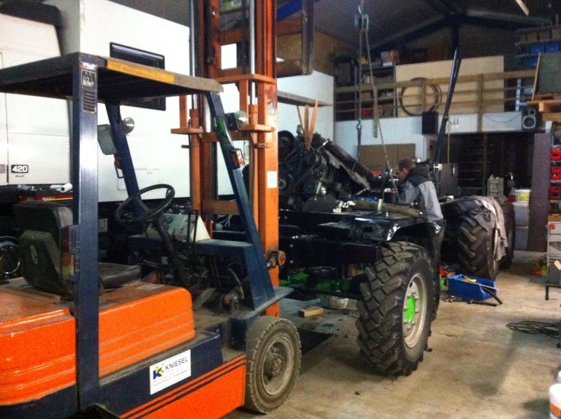

Lagerringe eingesetzt und rein mit der Welle Love it

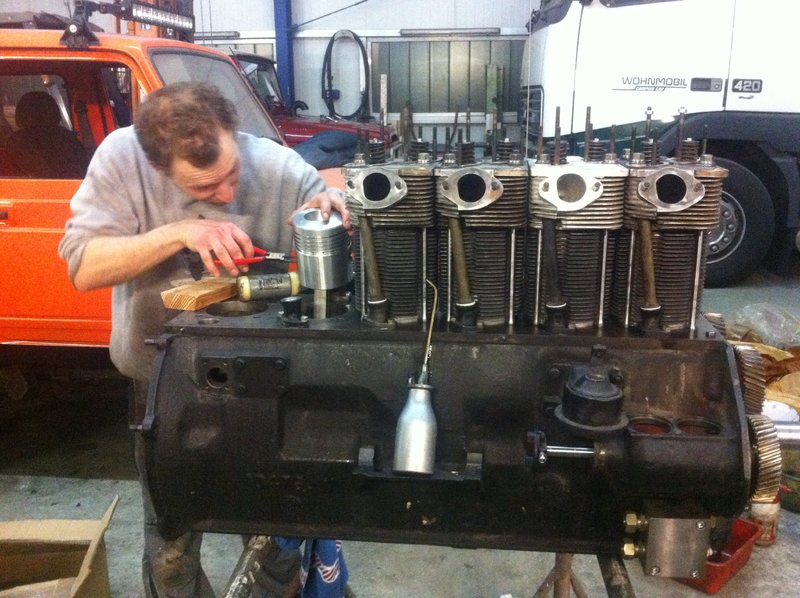

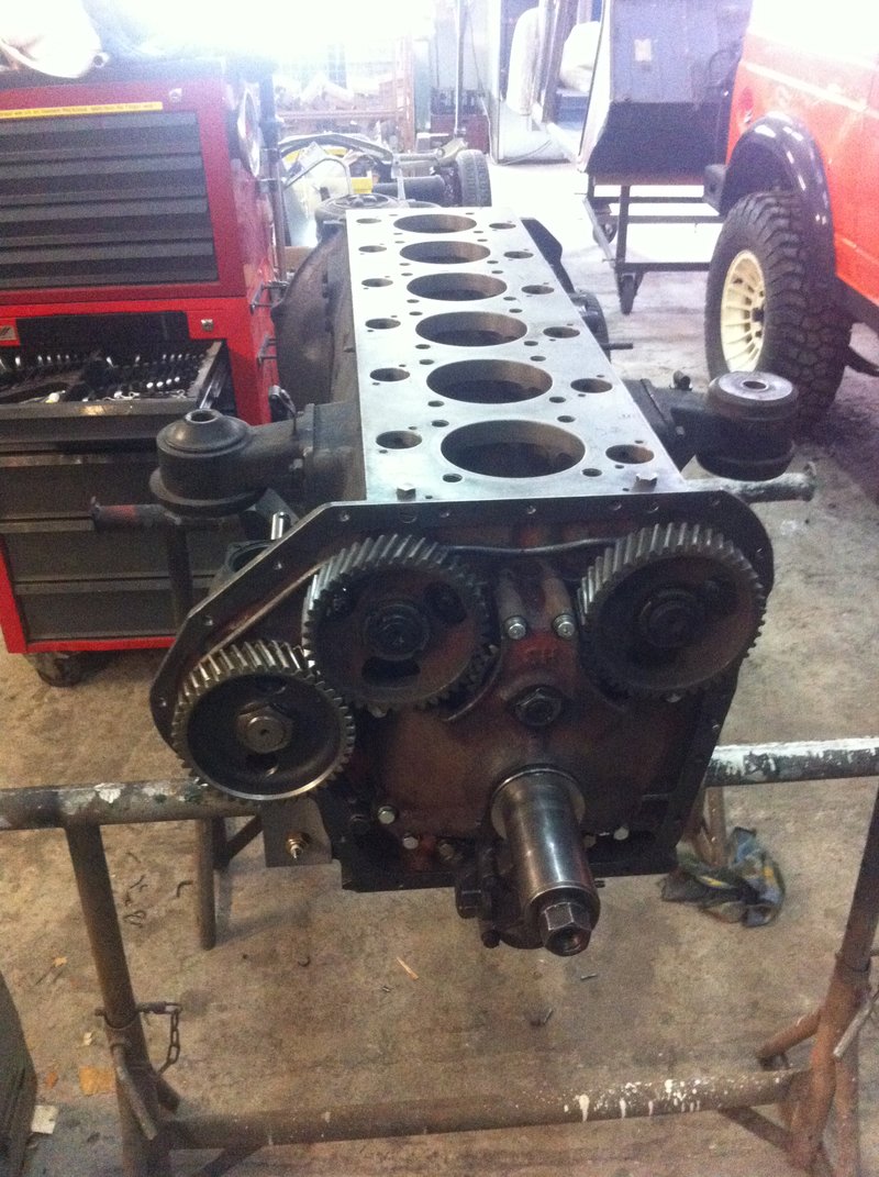

Nockenwellen rein, Pleuel montieren, Zylinder und Kolben drauf, Spaltmaß einstellen... Trotz Hiulfe geht dafür glatt nen Tag drauf Ja Sorgfalt vor Eile.
So der Aktuelle Stand Heiligenschein
