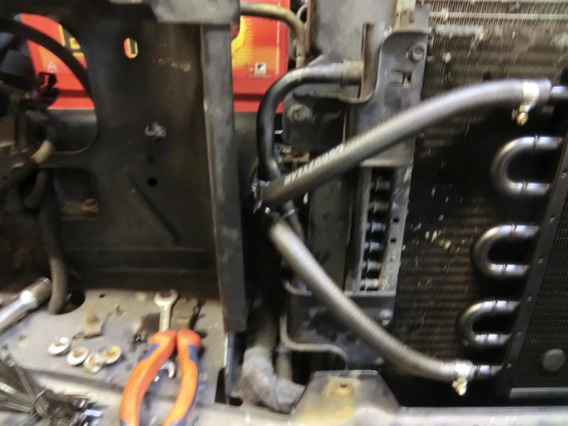

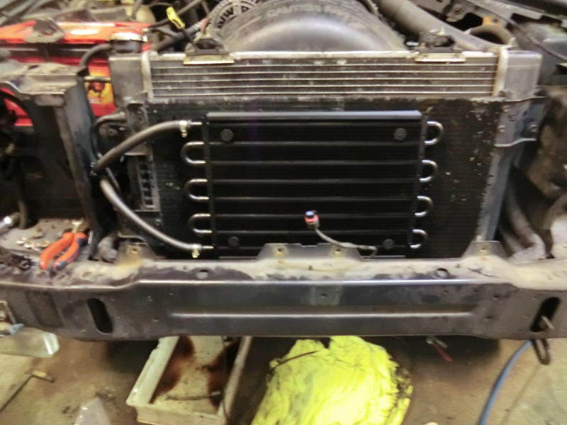

so kühler ist verbaut, wechsel des Öls und Filter ist auch erledigt.... dieser scheiß magnet!!! ich habe ihn vergessen nach der reinigung wieder einzusetzen.... Nee, oder? Hau mich, ich bin der Frühling na ich wollte in naher zukunft noch einen wechsel machen dann setze ich ihn wieder ein.
ich musste 5 Liter ATF +4 einfüllen und da könnte noch etwas rein... hätte nicht gedacht, das der zusätzliche Kühler soviel öl aufnimmt.... und ja das system ist dicht! Unsicher
gruß
andreas

cool der ist ja doppelt so groß wie meiner ...

Ein kleine missgeschick bei der montage ist mir dann doch passiert. der neue kÜhler ist gut 1,5cm zu hoch montiert. etwas was ich bei der montage nicht berücksichtigt habe! der Motorhauben schließer musste daher 1,5cm überstehendes Blech einbüßen! damit ich die Kühlerbrücke mit dem SChloß wieder montieren konnte... naja ist der Jeep eben wieder etwas leichter geworden. rotfl

Schaut solide aus der atf Kühler.
Wie verhält sich das bei dir mit der Motor Temperatur?
Ich kenne einige bei denen ist die gestiegen nachdem mit nem großen atf Kühler ne Menge Fahrtwind vom Wasser Kühler genommen wurde.
