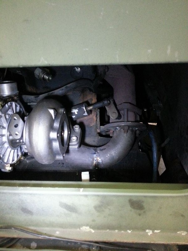

ich habe nun die achsübersetzung von 6.07(vmax 80km/h) auf 4.64(vmax 104km/h) geändert. alle dichtungen sind neu, bremsleitungen v/h auch neu, radlager vorn neu.

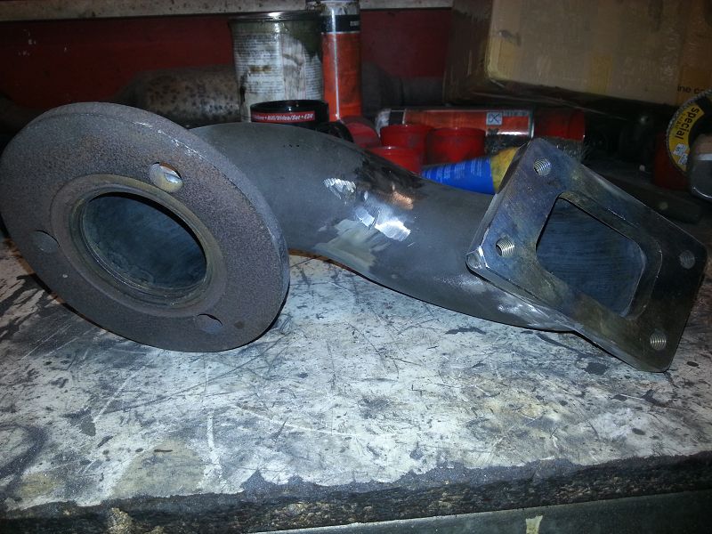

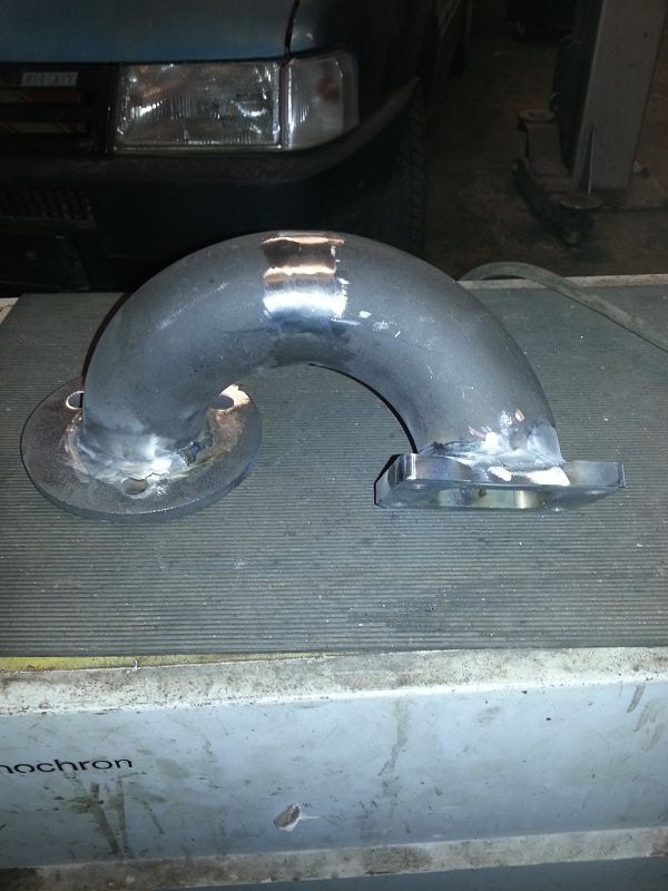

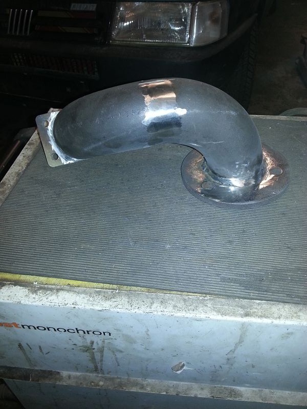

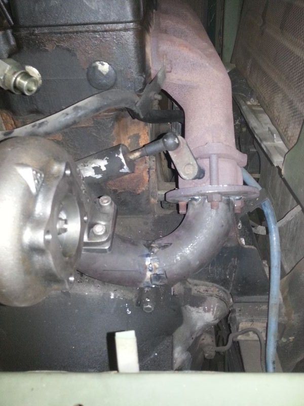

heute habe ich dann mein turboprojekt angefangen.

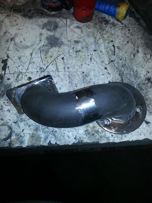

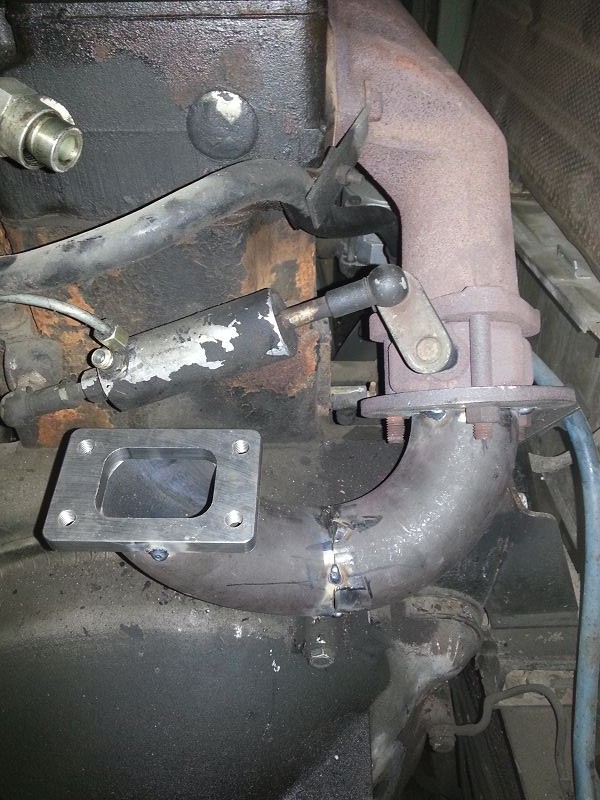

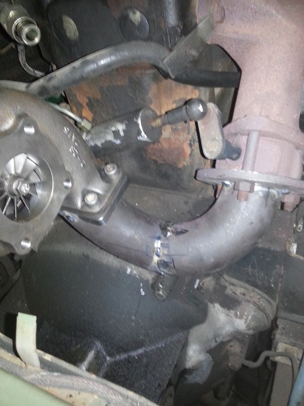

als erstes muste eine verbindung vom krümmer zum turbo geschaffen werden.

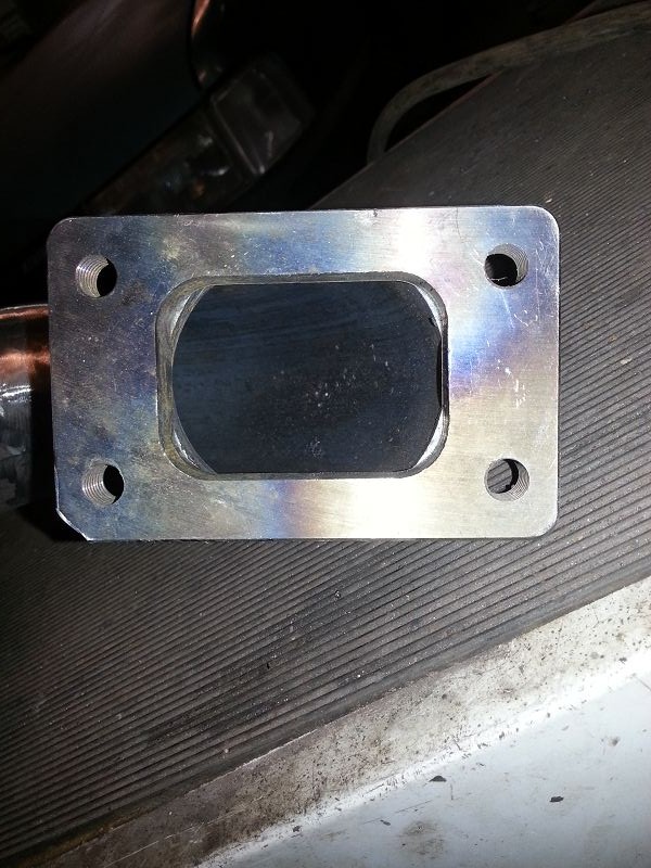

ich habe die motorbremse an der gleichen stelle gelassen wie orginal. von auspuff hab ich den flansch runtergeschitten und dort 2 rohrbögen mit 3mm wandung draufgeschweißt. am ende dann den T3 turboflansch. alles angepunktet zum testen und dann durchgeschweißt.
aber seht selbst:
jetzt fehlen noch die hin und rückleitung vom/zum turbo und der hosenrohrflansch. leider ist der flansch noch nicht geliefert.

mach das nicht!!! Der Motor ist für einen Turbo nicht geeignet, viele haben es schon probiert und bei den wenigsten hat es funktioniert. Der Ansaugluftstrom zieht den Ölbadfilter leer und Du bekommst einen Ölschlag auf die Pleuel oder die erhöhten Verbrennungstemperaturen töten die Ventilschaftabdichtungen oder die Kopfdichtung hält dem hohen Verbrennungsdruck nicht stand oder die Pleuellager auf der Kurbelwelle werden nicht mehr ausreichend geschmiert oder die Turbotemperaturen zerstören deine Druckluftversorgung (Position von Frostschutzpumpe und Überdruckventil)...

ich persönlich kenne 2 die haben seit 5 jahren einen turbo drauf. ladedruck 1 bar.
laufleistung der beiden 90tkm und 125tkm. beide motoren fahren immer noch. und sie müssen arbeiten.
man kann ja beim ifa die verdichtung sehr leicht herunternehmen. da habens ab werk mal mitgedacht.
die öldruckversorgung ist kein problem.turbolader benötigen ganz wenig ölzufluss.
druckluft wird umverlegt. luftfilter wird umgerüstet. da gibts einen dar da ganz genau in die orginale nassfilterbox reinpasst.
der motor ist übrigens ab werk schon mit der kolbenbodenkühlung ausgestattet. es gab ich auch zu ddr zeiten schon mit turbolader. bei ifa gabs mal ganz offiziell nen turbo-kit zu kaufen.
du siehst, er kann mehr als er angegeben ist.
er ist zu ddr zeiten nur nicht mit turbo ab werk ausgelierfert worden, weil die einkaufspreise für den ATL viel zu hoch waren.
kannst alles im buch :: plaste, blech und planwirtschaft nachlesen.

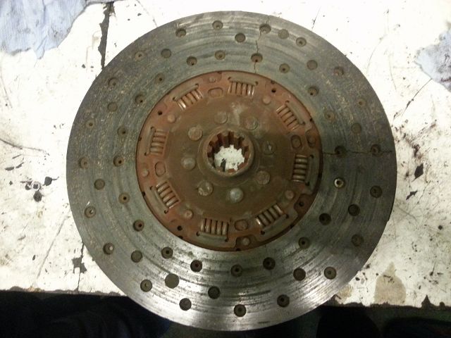

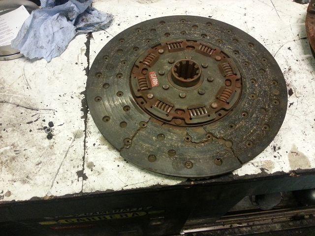

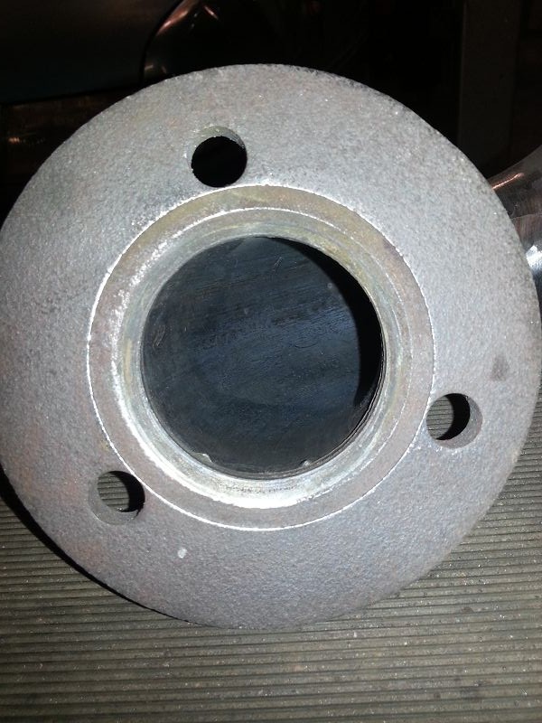

mein getriebeproblem hat sich nun geklärt.
zuerst hab ichs ausgebaut und zerlegt, konnte keine beschädigung feststellen.

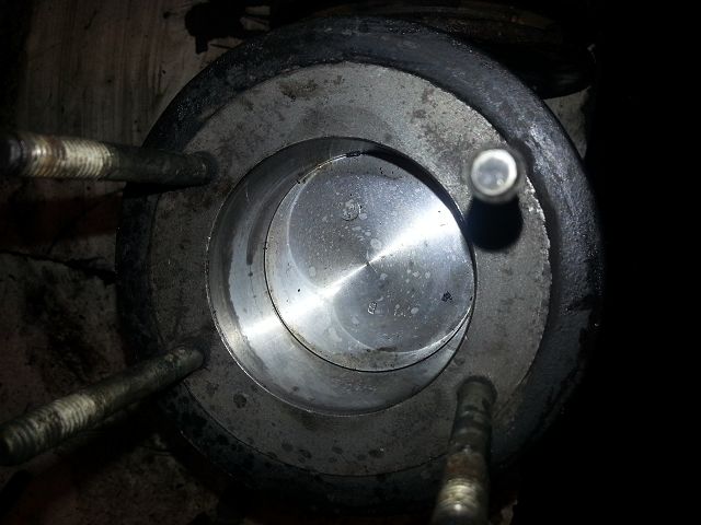

dann hab ich wieder eingebaut und mir die kupplung mal angeschaut. und siehe da,- seht selbst.

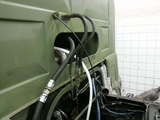

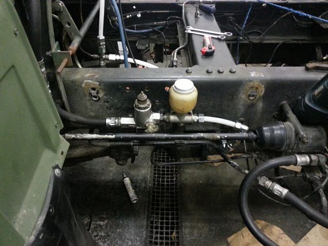

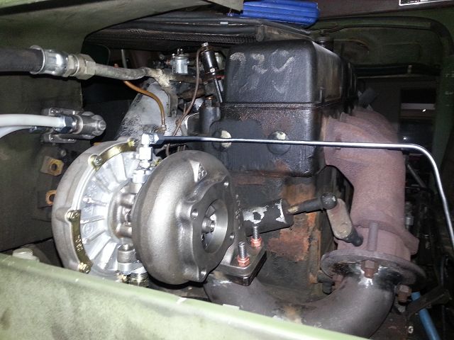

heut den turbo ölzufluss gelegt und denn anschluß an die ansaugbrücke. die rücklaufleitung muss ich noch kürzen, hab mich irgendwie vermessen.
ladeluftkühler kommt später.
die druckluftgeschichte hat nun auch einen ganz anderen platz gefunden.

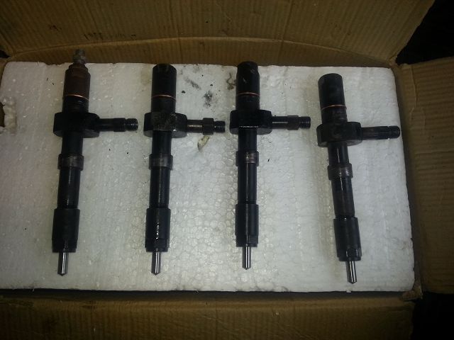

nebenbei hab ich alle düsen gezogen und neu gemacht. 190bar.
und weil man so schon rankommt, hab ich den kompressor ausgebaut, zerlegt, gereinigt und neu abgedichtet. er war am rücklauf undicht. funktionierte aber prima.

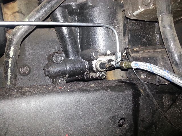

richtig testen konnte ich nicht weil die bremse der hinterachse nicht mehr aufgeht. der druck bleibt nach dem bremsen in der bremsleitung erhalten und hält damit die hinterachse gebremst.
irgendwie hab ich wohl was falsch zusammengesetzt beim bremskraftverteiler. ich schau da nochmal nach.
