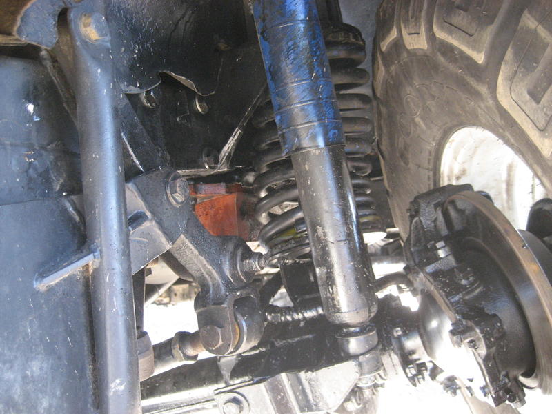

Super, dann werd ich mir diese mal besorgen, denn genauer geschaut ob der Dämpfer aufliegen kann hab ich noch nich,
geht ja auch auf die schnelle bescheiden, mit Plastestaubkappe und vollständig montiertem FZG. Unpassender weise gerad FR erst nen Packet von denen bekomm Hau mich, ich bin der Frühling
