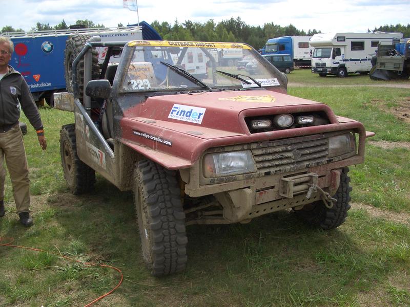

So, ich schreibe auch mal einen kleinen Bericht:
Eigentlich mussten wir dieses Jahr mit der Breslau aussetzen. Leider.
Vor drei Wochen bekomme ich einen Anruf von Gary - ob ich denn nicht Lust hätte, bei ihm den Beifahrer zu machen. Bis dato habe ich noch nicht viel Erfahrungen mit Roadbooklesungen gemacht, aber das hielt mich nicht ab. So wurde ich Beifahrer auf der Seifenkiste:
Im Grunde genommen ein 2l-Vitara mit sehr entspannter Sitzhaltung und dank niedrigem Schwerpunkt genial zum Schräglagen-fahren. YES
