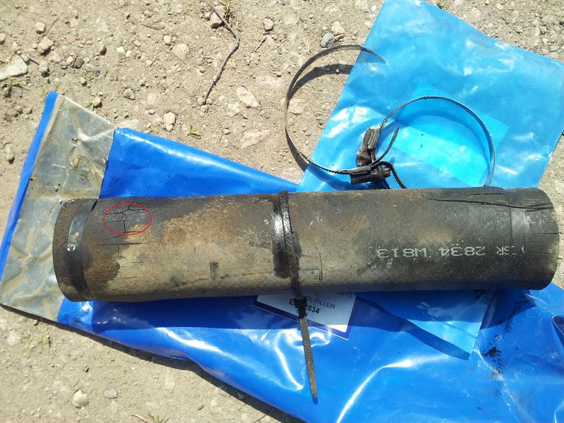

heute war mal Tag der Gummischläuche:
heute war der Tank mal leer genug....
also zuerst den Verbindungsschlauch zwischen Tankeinfüllstutzen und Tank erneuert....
wie im Kreis zu sehen,war der Alte schon porös und verlor immer paar Tropfen Diesel..
und natürlich musste wieder die Flex ran,die alten Schlauchschellen waren nicht zu lösen...
..und die Neuen extra bei Paddock Mitbestellten waren zu klein Nee, oder? gut das ich noch welche liegen hatte Vertrau mir

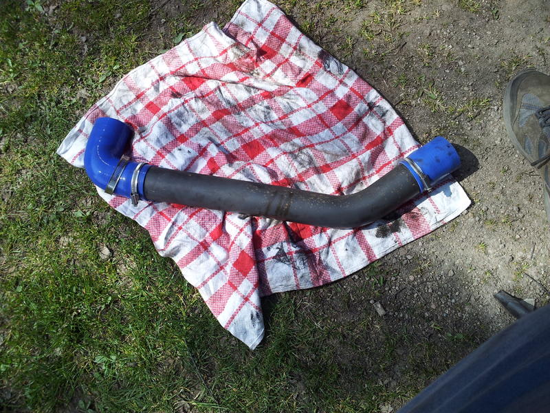

und dann noch die LLK Schläuche gegen Neue ersetzt...damit die an der Eisdiele was zu sehen haben...in nettem Blau YES

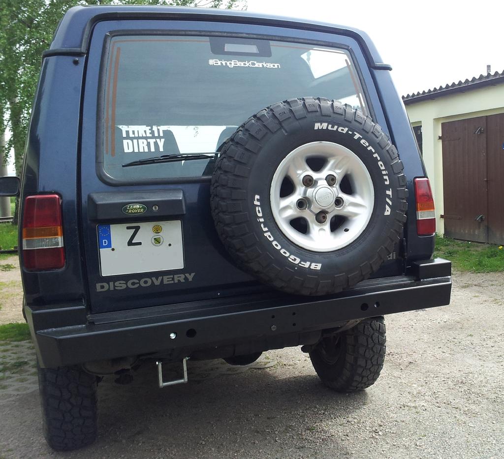

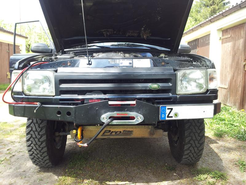

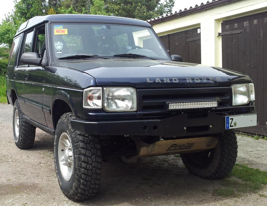

heute gibts mal neue Fotos:
jetzt mit montierten HD-Stossis (nur für dich Brumsnudl Knuddel )
vordere von Britpart..hintere von www.4wheeln.co.uk
den blinkern hinten jetzt oben...
Lightbar ist auch erstmal dran..
jetzt hat irgendwann auch mal ne Winde Platz... Ja

BeitragVerfasst am: 13.05.2015 19:55:20    Titel:
Hat ja die selbe Farbe wie meiner Grins

BeitragVerfasst am: 13.05.2015 23:53:05    Titel:
Sei gegrüßt marienthaler,
sieht gut aus die Lightbar und die Stoßstangen erst YES Ich konnte die vordere Stoßstange ja schon bei der Ausfahrt mal betrachten. Ja

BeitragVerfasst am: 25.07.2015 22:54:49    Titel:
Servus !!
an deiner stelle würde ich die stosstangen gleich noch mal abmontieren und sandstrahlen lassen.
dann einen ORDENDLICHEN 2 K lack drauf.
das zeug ist soooo beschissen lackiert das dir nach grad mal einem jahr alles zu rosten anfangen wird.
besser du machst das gleich ordendlich ,dann ärgest du dich in einem jahr nicht über den sch.....
gruss ,michi
PS: die stosstange sehen vielleicht recht massiv aus ,versuche aber bitte NICHT die enden ( alles ausserhalb des rahmens) zu arg zu belasten.
das zeug ist aus "" eingeschmolzenen indischen fischdosen"" und verbiegt sich schneller als du glaubst.
du hast sonst die stosstange im kottflügel stecken , gerade hinten eher seeeeeehr sch....
marienthaler
Der letzte Offroader?
Wohnort: Zwigge
...und hat diesen Thread vor 4885 Tagen gestartet!
BeitragVerfasst am: 26.07.2015 12:23:59    Titel:
die hintere is von der Verarbeitung deutlich besser beschichtet...die geht bis jetzt...
und bei der vorderen warte ich noch,bis ich ne Winde hab zum montieren....da sind evt. noch zusätzliche Löcher zu bohren...danach wird die neu gemacht,hat jetzt schon einige Schlagstellen(teils auch schon bei Lieferung...)
das die sich teilweise an den den Seiten noch verbiegt,kann ich mir gut vorstellen...is ja in der Mitte aus atärkerem Material...außen is die vordere schon aus dünnerem Blech...
aber immer noch besser als Original Smile
dort wo die vorgesehenen Löcher zum Anheben sind,sollt sichs schon ausgehen..

BeitragVerfasst am: 26.07.2015 19:37:52    Titel:
Servus !!
der Mittelteil ist bei beiden Stangen stark genug ...
keine frage
das Problem sind beim offroaden aber hauptsächlich die ecken der hinteren stosstange.
die orig. ist aus Dosenblech und die ecken aus Kunststoff.
die fallen beim ersten bodenkontakt einfach ab und das Dosenblech verbiegt sich nach hinten.
bei deiner Stange fällt zwar nix mehr ab aber dafür biegt sich das teil nach oben und damit genau IN die karosserieecke.
ich will dich nur vorwarnen , ich hab so dinger ein paar mal verbaut und die kunden meinten dann die dinger seien bulletprooft.
also gerade bei gruben oder steilen auffahrten aufpassen ,wenn der ""po"" bodenkontakt bekommt ( überhang) besteht die Gefahr das sich die stosstange nach oben verbiegt und dir die Karosserie eindrückt.
vorne gilt das gleiche ,die seitlichen ausleger sind zu dünn um auch nur das halbe fahrzeuggewicht tragen zu können.
die beiden Stangen sind für DAS was sie in GB kosten ok und mit ein paar versteifungsblechen und einer ordendlichen Oberfläche dann sogar ganz ok.
gruss ,michi

BeitragVerfasst am: 01.08.2015 17:26:24    Titel:
so seh ich das auch,die vordere war total billig,is ne Britpart,hat mir vom Design aber super gefallen,weil die nicht zuu weit vorsteht...
die hintere war preislich okay...hab ich von 4wheelin.co.uk...Hersteller?keine Ahnung..
naja,und wenn ich die Ecken wirklich hochbiegen sollte...hätte die originale auch schon lange nachgegeben,und der Rest oben wär auch beschädigt...
die innere der Löcher in der Stossi sind für nen Wagenheber ausgelegt,,,das sollte die dann auch aushalten Obskur
habe vor,ab jetzt einen Defender Wagenheber zu benutzen...(den älteren Säulenheber)

BeitragVerfasst am: 21.05.2016 16:10:38    Titel:
amDisco und hier gehts auch weiter....
heute hab ich meine neue Winde schonmal mechanisch eingebaut...
