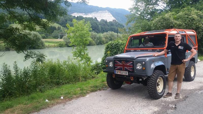

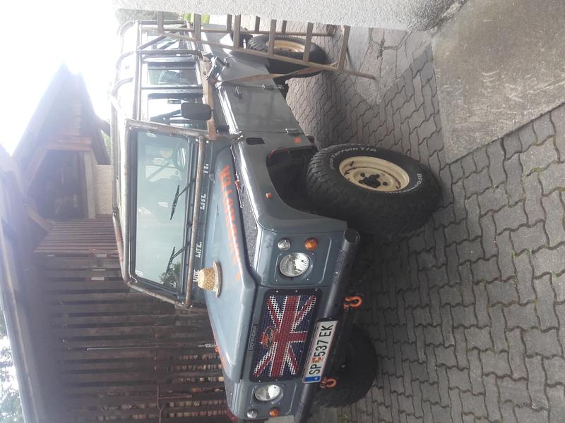

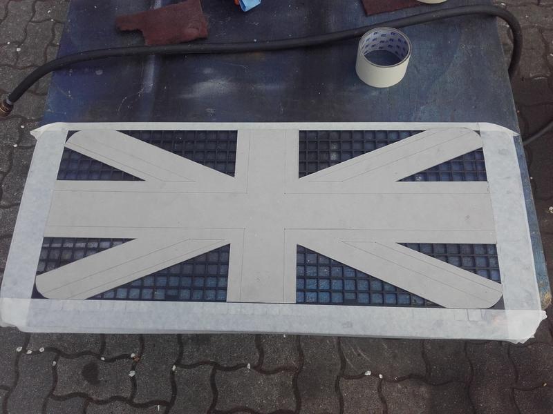

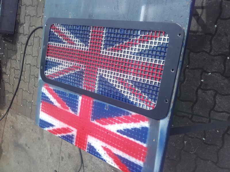

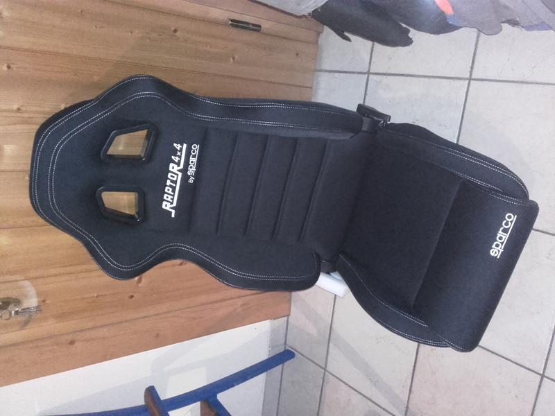

Hab ich auf einem Land Rover Treffen gesehn, musste ich haben den Union Jack am Kühlergrill☺
Weiters di sparco Sitze😉

Schmiernippel hat folgendes geschrieben:
Gefällt mir gut! YES YES YES

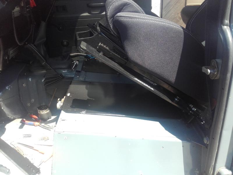

Erzähl doch mal was zu den Sitzen.
Überlege ob ich mir die auch zulegen soll.
Danke und Grüße

Oh ja, die Sitze würden mich auch interessieren.
Das sind ja wohl prinzipiell die R100 mit Raptor4x4 Bestickung und für grob 60, 70 EUR weniger als im Rennsporthandel.
EDIT: Ach in Stoff sogar gute 100EUR weniger - sehr interessant.
Wie eng sind die Dinger?

Danke für die Komplimente, zu den Sitzen:
Preis Leistung sind ein Traum Stoff ist gut zu Sitzen , man schwitzt nicht, Seitenhalt ist auch sehr gut und die Wange beim einsteigen nicht zu hoch, Sind nicht eng:)

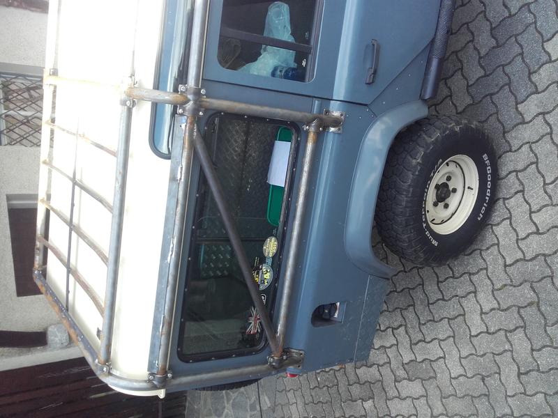

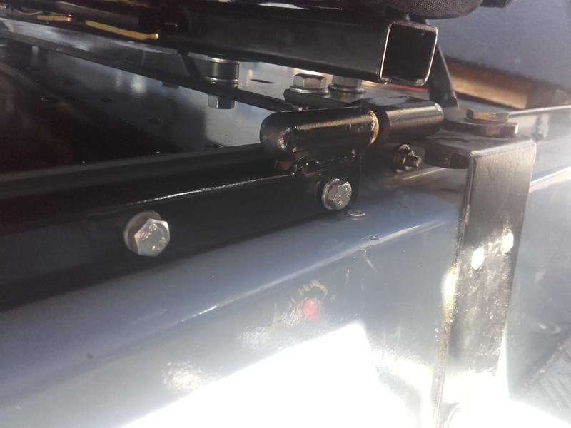

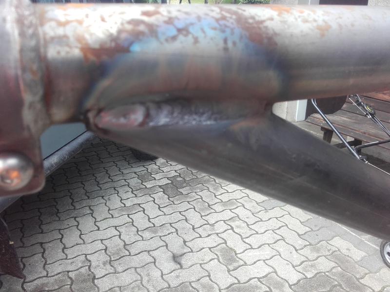

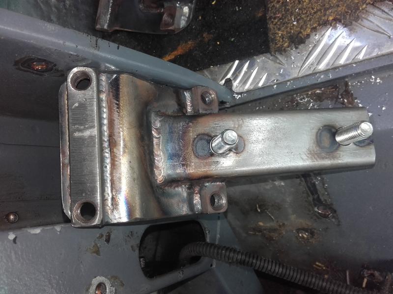

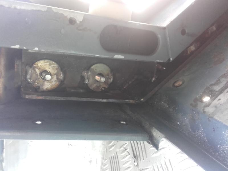

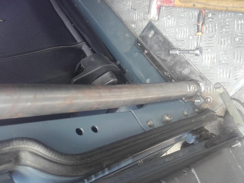

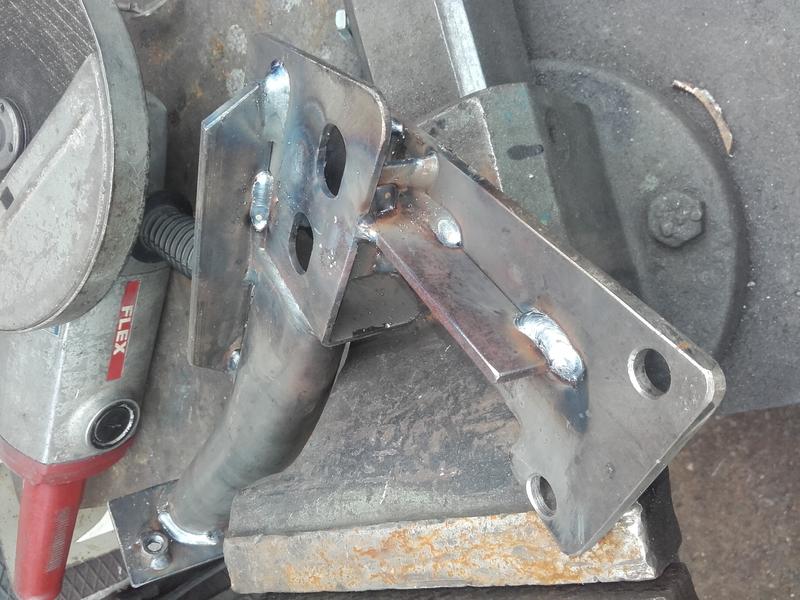

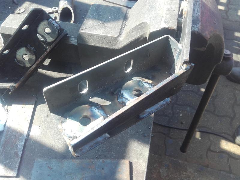

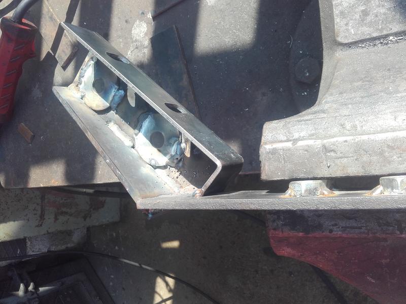

Habe viele sachen verstärkt und auch im bereich der B-Säule streben auf den Rahmen verbaut:)

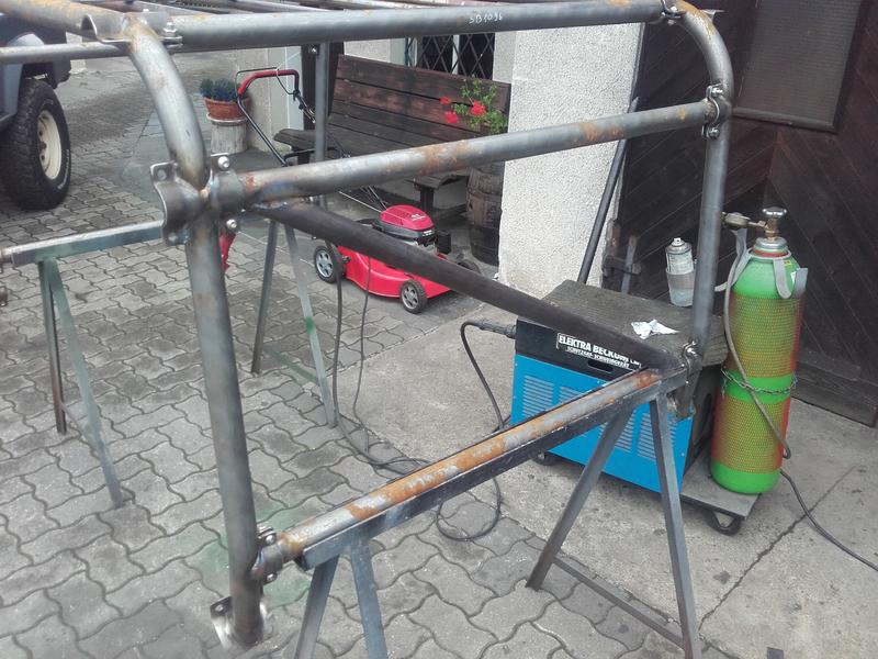

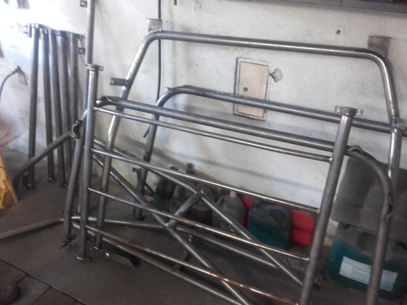

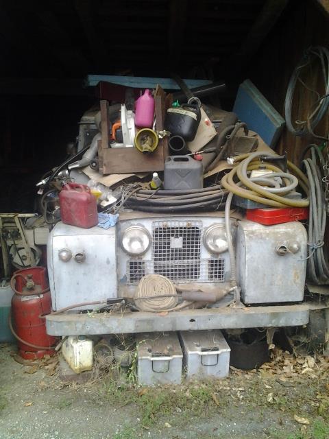

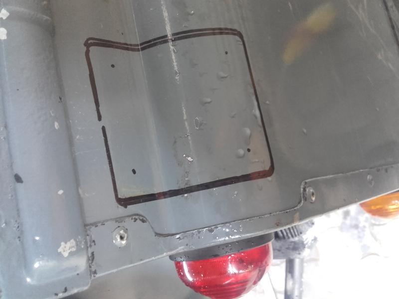

Hab mich schon seehr lange nicht mehr gemeldet, hab jetzt noch eine serie 2 Bj: 1959 die ich Restoriere:)

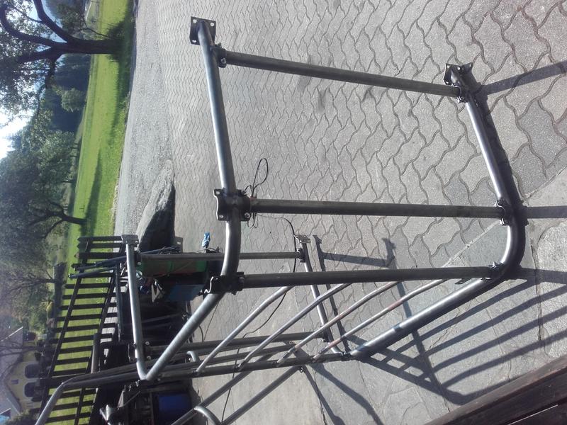

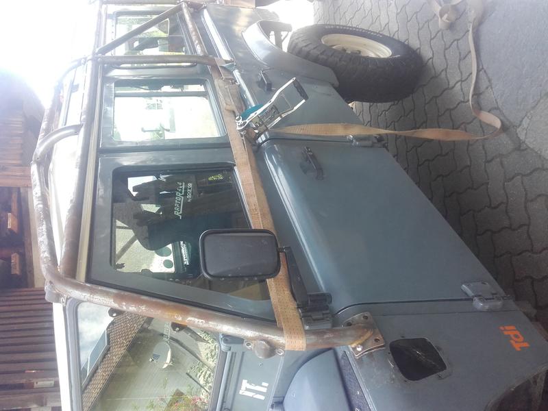

Käfig hab ich Feuerverzinken lassen und anschließend lackiert Supi

Sooo hab ich Sie gefunden und mich verliebt YES

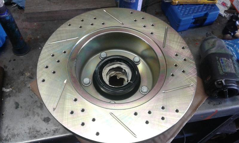

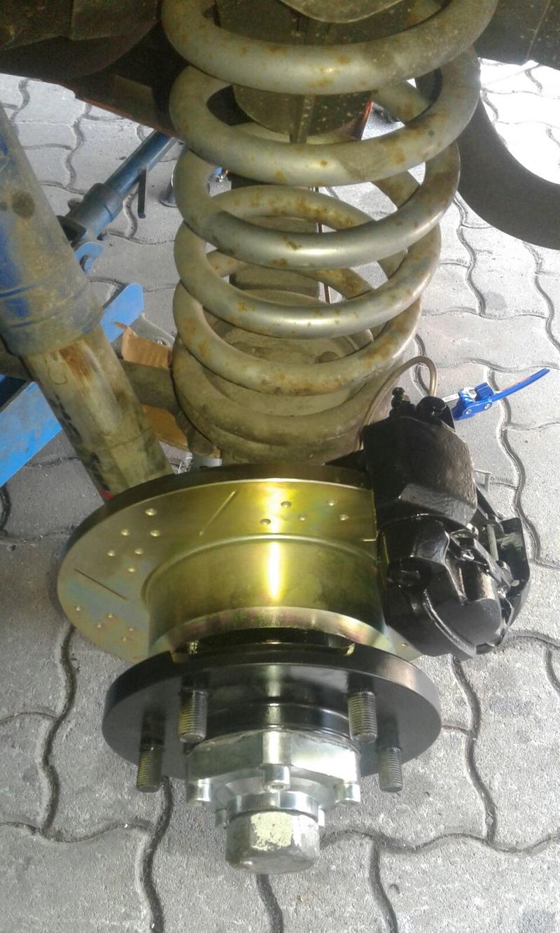

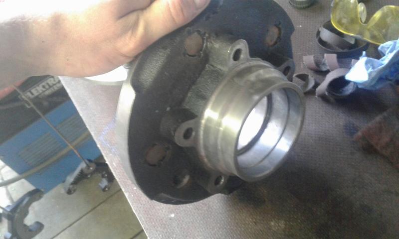

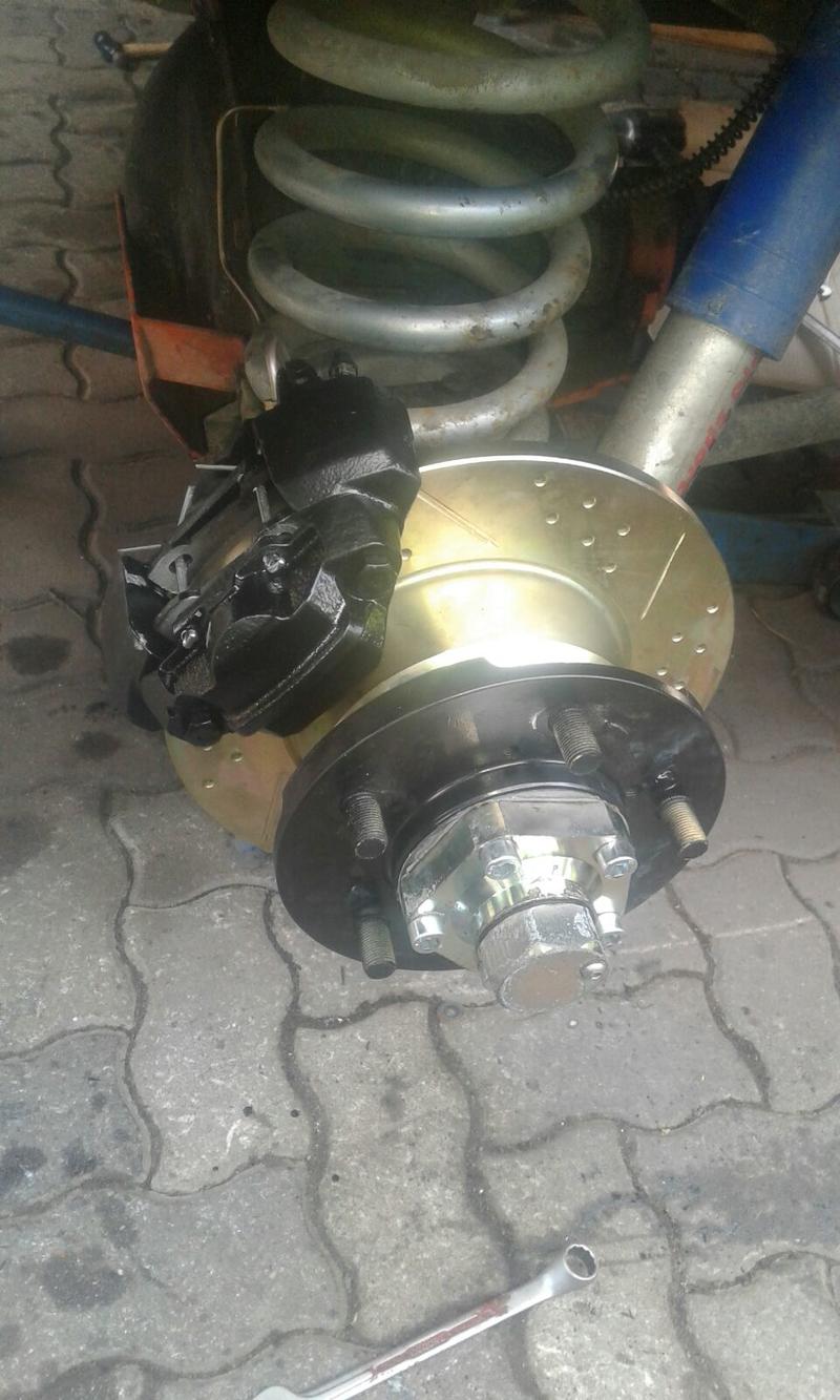

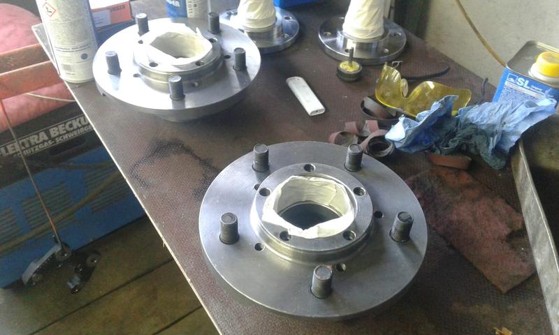

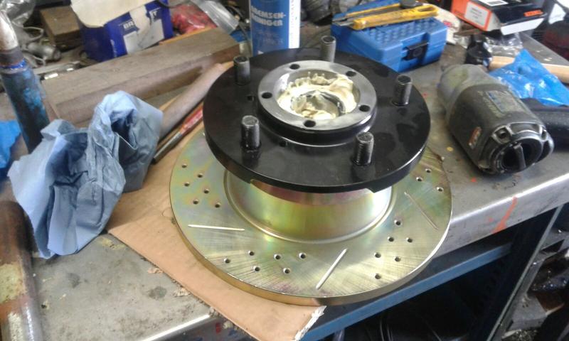

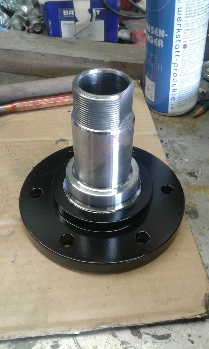

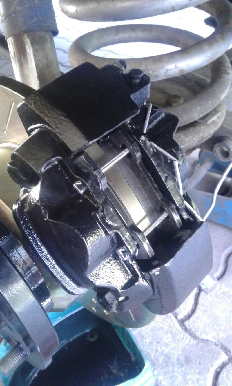

Umrüsten von Drommel auf Scheibenbremsen YES

BeitragVerfasst am: 18.09.2017 20:49:18    Titel:
Hallo,die Splinte wirds verbiegen,da gehören Stifte zum halten der Klötze rein.Hab auch hinten und vorne auf TD5 umgerüstet.
gruß sylvester
XJDennis
1. Land Rover 90TDi ROW
2. 110TDi
3. Jeep XJ 4,0i
4. Subaru Forester
5. Kubota B7001
6. Beta RR 390 MY18
7. Yamaha XJR1300SP
8. div. Anhänger
BeitragVerfasst am: 18.09.2017 21:42:44    Titel:
bert 83 hat folgendes geschrieben:
gruß sylvester
Wieso sollte da was verbiegen? Und wo hin? Das is teilweise ab Werk so, die Splinte sind völlig unproblematisch.
