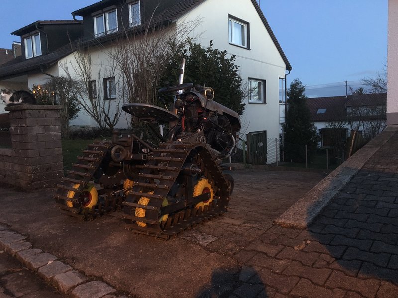

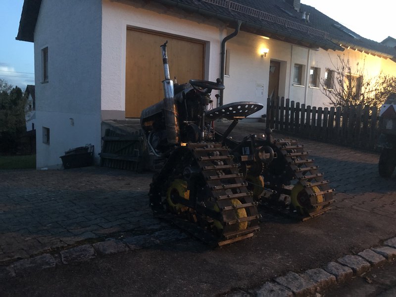

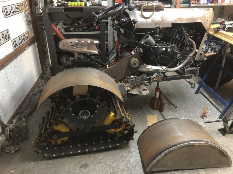

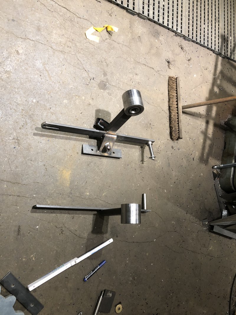

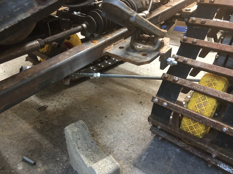

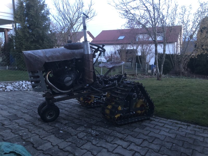

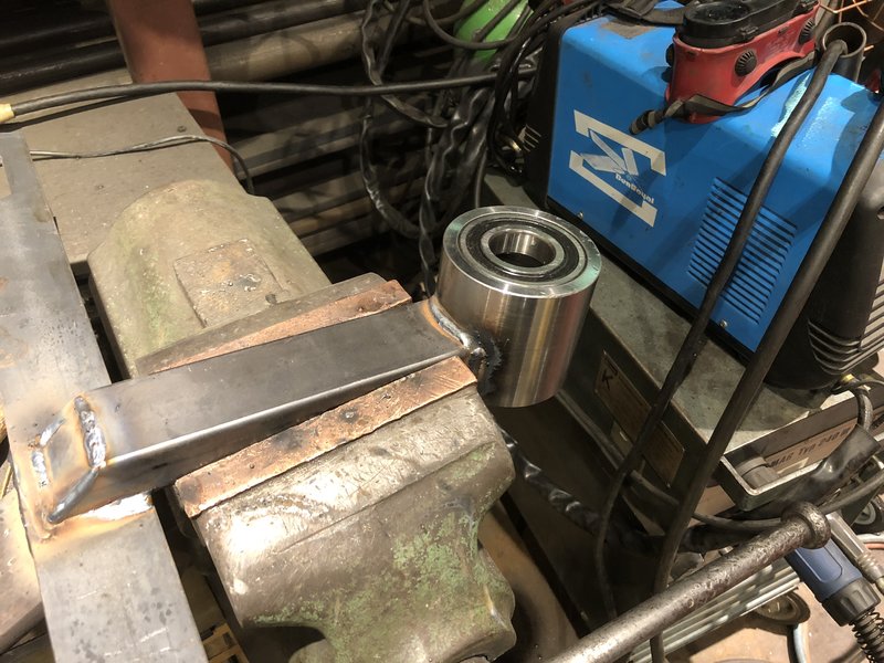

BeitragVerfasst am: 16.03.2018 22:21:32    Titel:

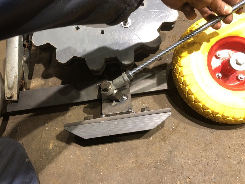

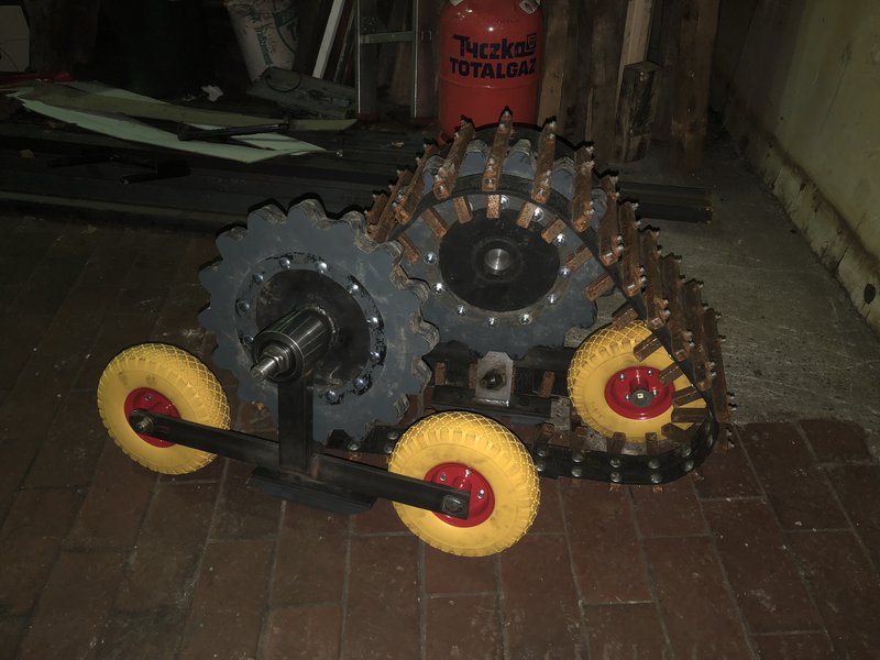

Das hier gibt die Aufnahme für die Drehmomentstützen:
Kommt so hin:
Dann das zweite Laufwerk zusammengesetzt:
Geschweisst:
Fertig:
Alles montiert und die Aufnahmen für die Drehmomentstützen angeschweisst:
Und getestet:
Läuft alles super weich und sauber, bin schwer begeistert. Im sumpfigen Rasen geht er kaum um die Kurve, klar bei den glatten Vorderreifen. Auf der Straße gehen 30km/h super easy. Mehr wollte ich ohne Schutzbleche nicht herausfordern. Der Wendekreis auf Asphalt ist kleiner als mit den Reifen da geht er unglaublich rum.
Morgen gibt`s eine andere Vorderachse mit anderen Reifen, dann bin ich sehr zuversichtlich dass das alles super fährt und lenkt.
Die Drehmomentstützen haben wir auch noch belastet, hält soweit schon mal:
www.fzt-gepraegs.de

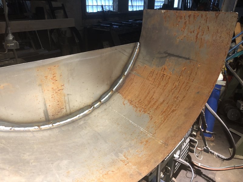

BeitragVerfasst am: 17.03.2018 23:07:36    Titel:
Ja jetzt fehlt mir nur noch ein Mad Max Ledermantel. Vertrau mir

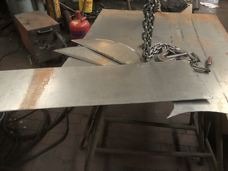

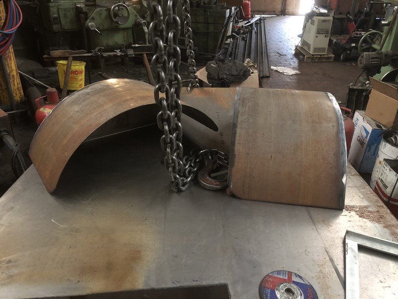

Heute mal die Schutzbleche gemacht:
Und mit der neuen Vorderachse angefangen:

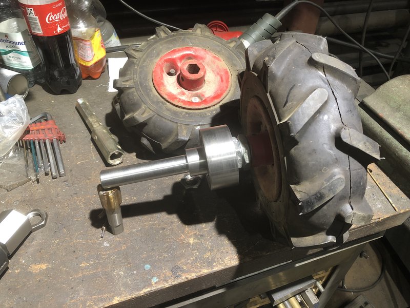

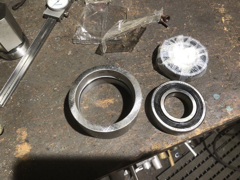

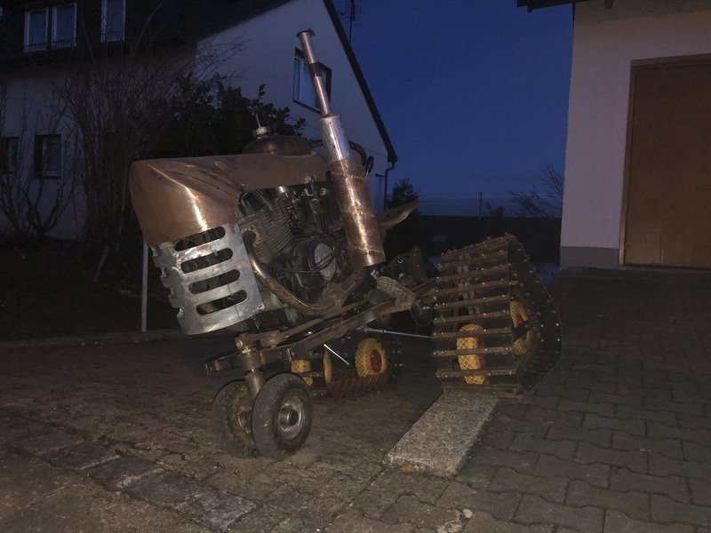

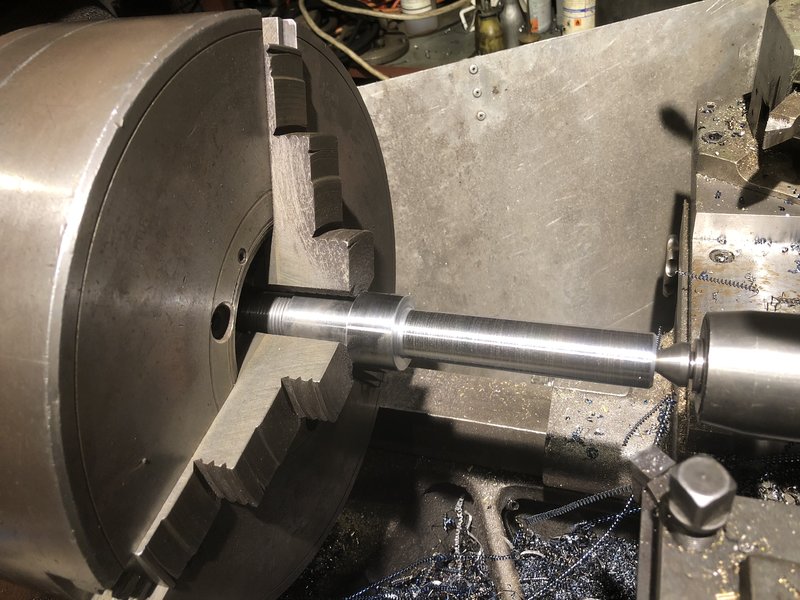

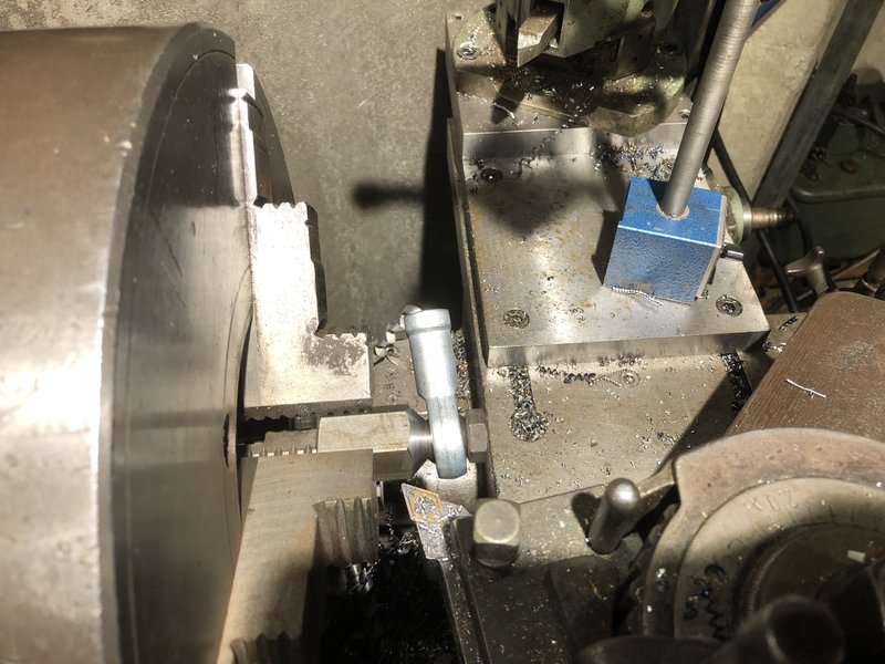

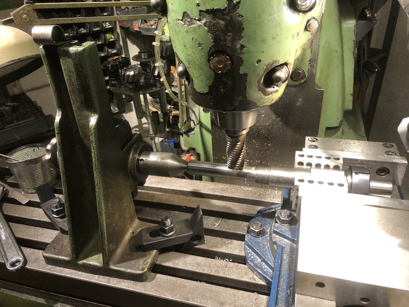

BeitragVerfasst am: 26.03.2018 23:33:52    Titel:
Ich hab dann mal die neue Vorderachswelle gedreht:
Die Räder haben als Aufnahme einen 23mm Sechskant. Hab ewig überlegt wie ich den vernünftig fräsen kann, nichts hat so richtig gefunzt. Im Endeffekt hab ich dann einen Schablonenhalter von meiner Kopiervorrichtung abgebaut und als Reitstock verwendet, und die Gegenseite mit dem Spannblock im Schraubstock gespannt. Ging super:
Und so kommt das zusammen. Die zweite Seite fehlt natürlich noch:
Und jetzt bräuchte ich ein paar Ideen:
Ich brauche an der Front von meinem Traktor einen Kugelkopf. Dort kommt ein Anhänger dran, von dem der Traktor gezogen wird. Ich sitze drauf und lenke den Hänger quasi mit meinem Traktor. Die Deichsel bewegt sich aber auf und ab und das kann ich auch nicht ändern. Wie mache ich jetzt den Kugelkopf an den Traktor dass es mich nicht durch die Gegend fetzt wenn die Deichsel hoch geht?
Ich dachte an eine Art Parallelogramm, aber einfach wäre mir lieber.
