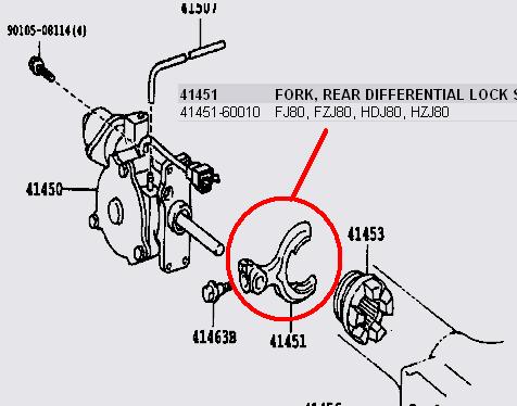

Mein J8 - Sperrdiff habe ich gestern bekommen - bloss fehlt da ein Betätigungshebel, mal schaun wo ich den herbekomme:
Beim Zurücklegen in den Karton hab' ichs am Tellerrad hochgehoben, das Diff hat sich verdreht und mein Zeigefinger war zwischen Crown und Pinion eingeklemmt - autsch....

Oh je... So'ne Hebel kriegst du vielleicht bei Bedar, aber einen Ersatzfinger zu finden wird's schwierig :)
