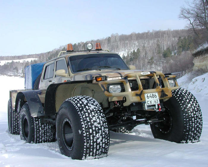

weißt du eigentlich was die kosten? und angeblich gibts ein importeur für deutschland
st.alban
Ambassadeur de suisse
Wohnort: 5330 Bad Zurzach
BeitragVerfasst am: 10.02.2009 20:14:40    Titel:
keine ahnung... aber allein die bereifung kostet wahrscheinlich soviel wie ein normaler!

hab grad was gefunden 18000€ in russland Smile aber dei reifen sind bestimmt 160cm hoch rotfl
st.alban
BeitragVerfasst am: 10.02.2009 20:30:16    Titel:
ach, peanuts! da nehm ich doch gleich zwei! Hau mich, ich bin der Frühling
der reifen ist etwa so hoch wie die karosse selbst, also ca. 1.30! YES

Wenn man sich die Dimension der Achse so ansieht könnte man meinen das sei gephotoshopped...

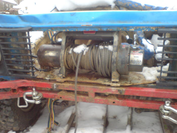

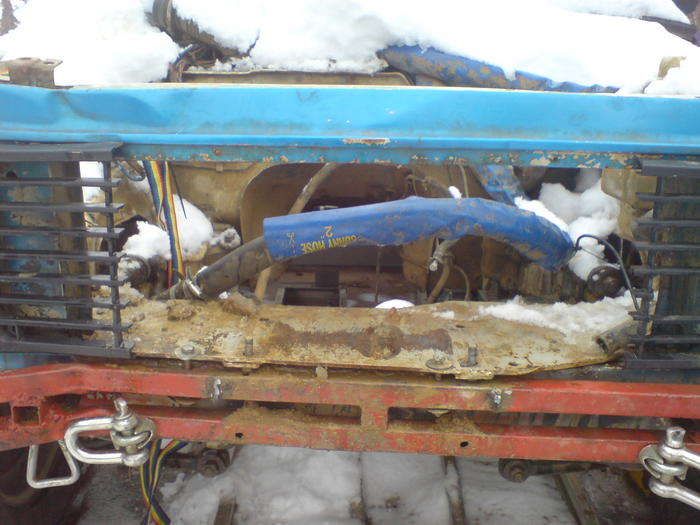

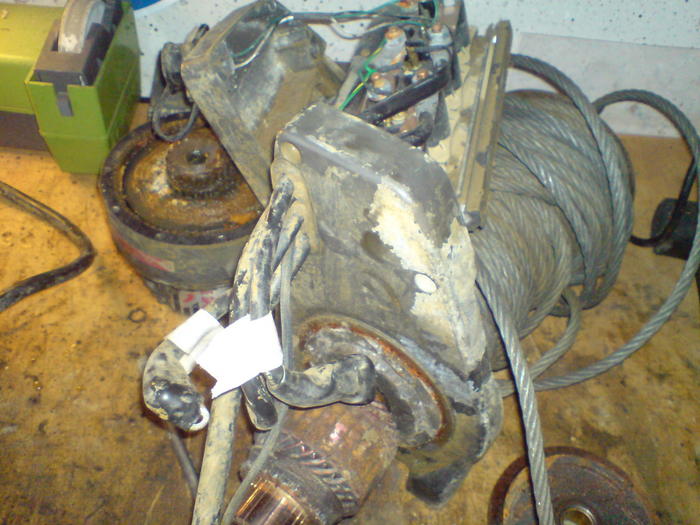

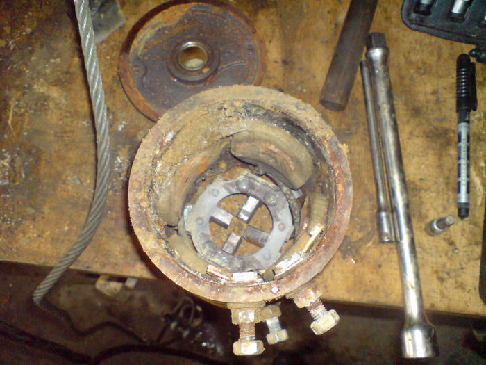

BeitragVerfasst am: 22.02.2009 17:39:06    Titel:
so mal die vordere Winde zerlegt was auch bitter nötig war

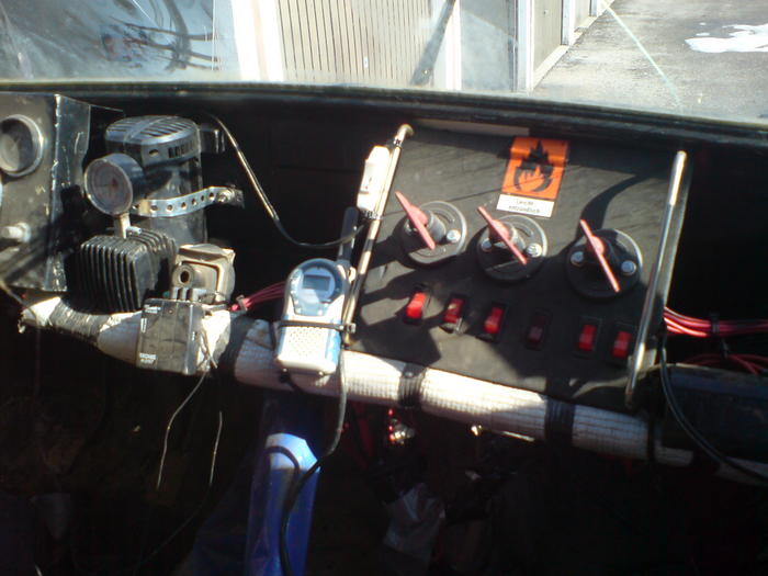

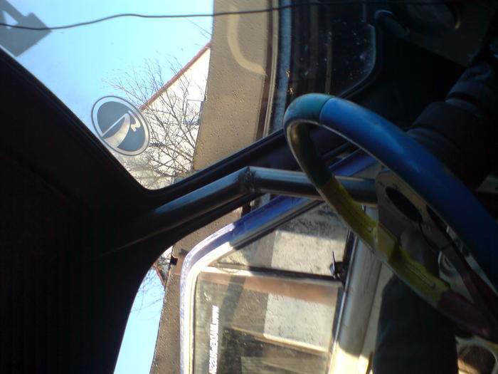

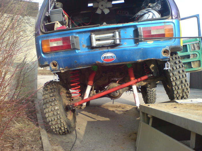

BeitragVerfasst am: 09.03.2009 22:02:15    Titel:

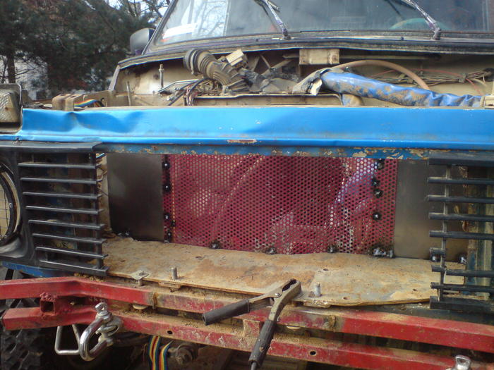

so käfig ist fertig gibts aber noch gscheide bilder. kompressor ist drinn für den verteiler und ein kleiner motor schlamm schutz wurde auch gleich noch eingebaut am samstag gehts weiter
basticsl
Wohnort: München
1. Toyota Hilux
BeitragVerfasst am: 11.03.2009 12:23:53    Titel:
Na jetz mach auch so ein Abgang rückwärts nix mehr, wenn der Bügel hält!
Meinst nich das der Kompressor vorn beim Fahrer bissl laut ist?
BeitragVerfasst am: 11.03.2009 13:26:14    Titel:
Hi Stefan,
bin ja mal gespannt den Niva wieder in Action zu sehen.
Nur das mit dem Käfig solltest du nochmal überdenken, das zusammenkleben von so rohren ist eine heikle sache. Wenn du die Kiste mal wirklich irgendwo richtig runterwirfst dann wird dir die rohrkonstruktion zusammenknicken wie ein Kartenhaus und zu guterletzt kann das den Fahrer und Beifahrer verletzten.
flying
Wohnort: Alling
...und hat diesen Thread vor 6859 Tagen gestartet!
BeitragVerfasst am: 11.03.2009 20:17:51    Titel:
ist nicht ganz zusammen geschweißt. ich mach am samstag dann noch gescheite bilder. des sieht man da nicht richtig.
bustylux: das ding hält Es gibt nicht, was man nicht auch punkten kann Good Job

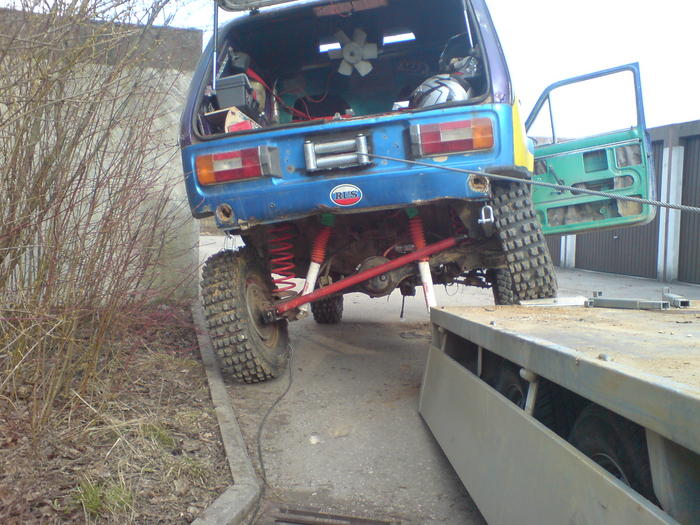

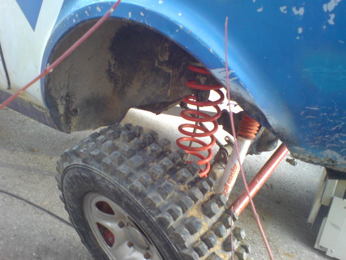

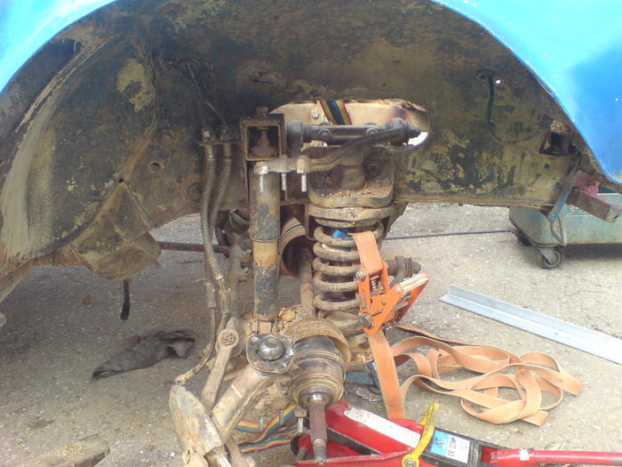

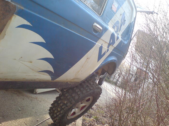

BeitragVerfasst am: 21.03.2009 19:41:20    Titel:
so heute wieder weitergemacht.
traggelenk, sprustangenköpfe gewechselt und ein neuen kupplungsnehmer zylinder getauscht.
schei... einzelrad aufhängung die kann einen ganzschön fuchsen Wut Wut
bloß die stossdämpfer verlängerung war zu lang, muß ich nochmal
machen Hau mich, ich bin der Frühling
aber woher weiß ich wieviel die länger werden müßen das die verschränkung wieder paßt? wenn des auto 6cm höher gelegt wurde!
weil 6 cm hatte ich aber da war der dämpfer dann zu lang und stand recht früh an beim verschränken.
