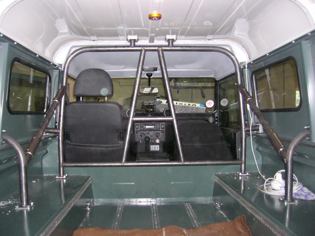

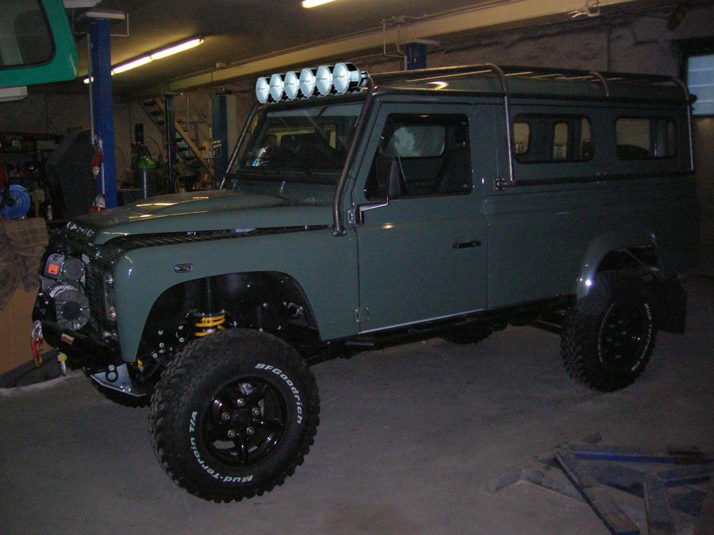

noch nicht lackiert und noch nicht fertig, dehalb nur 2 bilder:
 Dateiname:  def110HT 2.8 008.jpg

BeitragVerfasst am: 06.08.2008 16:35:24    Titel:
 Dateiname:  def110HT 26.7. 002 Kopie.jpg

...hat sich der "designer" der konstruktion auch gedanken über den kraftfluss gemacht!?!? Unsicher
die horizontalen streben (kragarme) wo der käfig von aussen nach innen geht sind ja ziemlich lang und schön auf biegung beansprucht!! Unsicher Unsicher

Respekt
selbst gemacht?
@Eljot: ich denke der innere Bügel ist Insassenschutz, der Äussere Fahrzeugschutz.

nein! machen lassen, von einem der schon einiege gemacht hat und sich auskennt( mit gutachten usw...)... ist stabieler als die zum schrauben...
aber auch schwerer...

Schön, schön, schön YES
Bei 6 170er Lightforce geht Dirs Licht bestimmt net aus Smile
Hast Du ne andere Lichtmaschine für die 600 Watt Stadionbeleuchtung verbaut?

noch nicht, aber schön das du es ansprichst! was giebt die td4 lima denn so aus?
wir waren schon am rechnen...
doppel batt. mit ibs...
die dinger kommen aber nicht auf 600 watt! 2x 100 und 4x75...
sind trotzdem 500....

BeitragVerfasst am: 06.08.2008 17:05:36    Titel:
ps. die lampen sind noch nicht angeschlossen,ist ne montage.,ich mach das erst am samstag...

polarkreisdefender hat folgendes geschrieben:
Leider keine Ahnung was die Lima am td4 ausspuckt Unsicher
Haben die 170er nicht immer 100W oder hast du andere Birnchen eingebaut?
Die kombinierten Weitwinkel Spotlinsen sind sehr empfehlenswert, wobei sich das mit 6 Stück wahrscheinlich erübrigt und auch so zu einem flächendeckendem Lichtbalken entwickelt.
Gruss Jones
BeitragVerfasst am: 06.08.2008 17:21:26    Titel:
Wäre noch zu berücksichtigen, ab welcher Drehzahl die Lima ihre maximale Leistung bringt. Bei 500 Watt Lämpschen, sind ja schon über 40 Ampere, die da rausfließen. Wenn dann noch andere Verbraucher dazu kommen, wirds mehr als knapp. Andererseits sind die lampen ja auch nicht alle immer an und nicht zwangsweise gleichzeitig, oder? Supi
@Offhand: Kann man den Beam nicht eh einstellen? Die Position der Birne ist doch variabel und man kommt so auch auf nen breiteren Kegel. Bzw arbeiten die von Dir beschriebenen Linsen nochmal anders in der Lichtqualität des Kegels?
