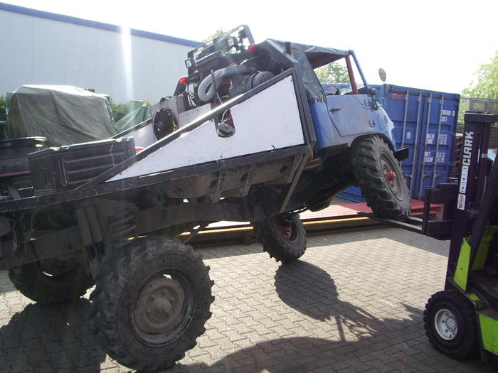

[quote="micha100"]Hallo,
also nochmal, 16 Zoll oder 16,5 Zoll Felgendurchmesser geht meiner Kenntnis nach an keiner Unimogachse ohne das eine extreme Spurverbreiterung, die es ermoeglicht , dass die Felge nicht um das Portal oder Bremse greift verbaut ist, nicht.
An unserem proto ( siehe bild ) haben wir 9 x 18 mit 12,5 x 18 conti drauf. Eine kleinere Felge passt auf diese 911er Achsen nicht, oder die Bremsen muessen raus.
Er kann ganz locker eine 11x20 oder 9 x 20 montieren und ein AS Pofil z.B 365/80R x 20 montieren.
Das ist vor allen Dingen auch noch von den Kosten ueberschaubar.
( Felgen ca. St. 60,- Reifen ab 250,-)
Er hat Scheibenbremsen mit 8 loch ! Übers Vorgelege passen 16" ohne Probleme

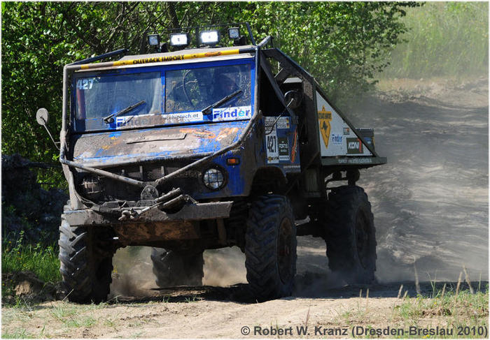

Hi,
also um mal alle aufzuklären. Es ist ein 404 Umbau, da fällt alles etwas anders aus als bei 406, 435 und Co.
Hier mal in Action:
Wir fahren eine Benzinmaschine 2,8l Hau mich, ich bin der Frühling und wiegen nur 2,7t. Grins ( Hey kann ich da nicht auch bei den PKW fahren ??? Grins Da gibt es auch TGB`s und ein Mog)
Bei den jetzt anliegenden Umbauten gibt es eine Injection mit Einzeldrosselklappen und elektronischer Zündung...
sowie eben Scheibenbremsen mit Beadlockfelgen und die sind eben 16,5"
Die jetzt verwendetet AC 70 sind 940mm hoch. Und 38,5" ergeben 944mm.
Höher ist irrsinn dann müsste ich die Achsen beschränken.
Was die reelle höhe der Boggers betrifft weis ich nicht, hab noch keinen hier.
Sind im übrigen genauso teuer wie AC 70.
Wenn der Vortrieb so erhalten bleibt reicht es mir. Wir hatten die Seilwinde nur ein einziges mal benutzt und das hätte nicht sein müssen.
Wenn es nass wird, denke ich kann es durchaus gut sein so ein agressives Profil zu fahren. Die Simex sehen für mich wie bessere MT Reifen aus.
Und besten Dank an die Fotografen für die tollen Foto`s.
Gruß Bo
