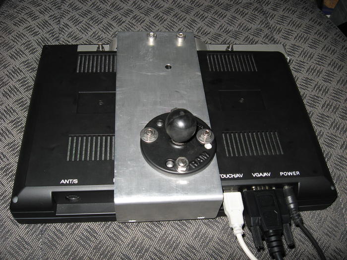

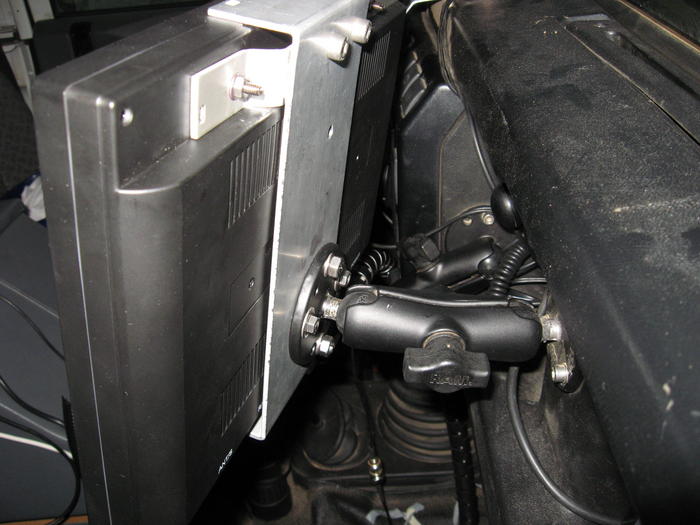

Wie ist denn der Monitor auf dem Alublech montiert?
Sieht aus als hättest du nur vorhandene Löcher und Schrauben am Monitor verwendet.
Ja Oben links und rechts und die mittlere Aufnahme für den Halter.

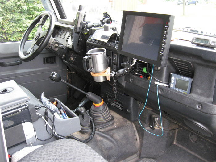

@Henning
Ist der Touchscreen bei dir direkt am Bordnetz?
Ist auf den letzten beiden Bildern zu sehen, die Steckdosen rechts sind
2x Dauerplus und 2x Zündungsplus geschaltet.
Den TFT habe ich im Dauerplus.

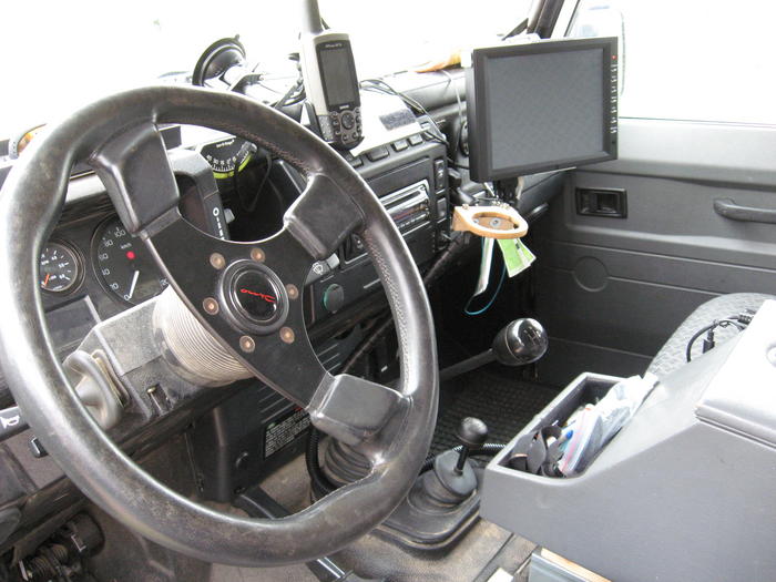

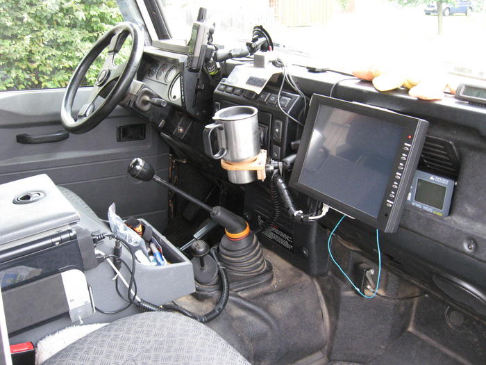

So sieht das jetzt bei uns aus.
Der RAM MOUNT Halter scheint das Gewicht des Touchscreen gut halten zu können.
Mal sehen wie das Offroad aussieht.
Wenns wackelt, dann kommt das von der Basis des Arms, dem Armaturenbrett.

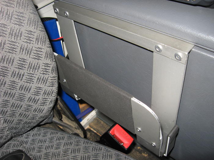

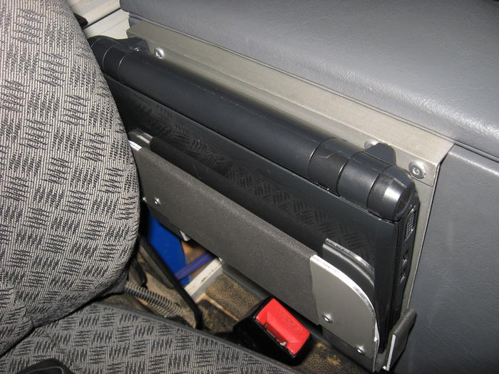

Der Rechner (eeePC 900A) hängt seitlich an der Mittelbox in einer Tasche aus Alublech.

@Baloo: wunderhübsch, aber hätte der Asus nicht auch in die Mittelbox gepasst?
Baloo
Pudding-Inside-Crew
Archeofoppterix
1. LR110, F250
BeitragVerfasst am: 24.09.2008 09:12:33    Titel:
Eigentlich ja, stand auch zur Diskussion.
Ich wollte keine Löcher in die Box machen weil das ganze System sicher noch nicht endgültig so bleibt.
Auch die Wärmeentwicklung des Asus kann ich nocht nicht einschätzen.
Im Moment muss ich den Asus noch aufklappen zum einschalten, das will ich noch ändern.
Also einen Remote Startknopf z.B. am Monitor.
Das ganz ist also noch Testphase und sollte erstmal "nur" funktionieren für den kommenden Urlaub.

das mit der Wärme hab ich nicht bedacht. Wäre halt wegen Unsichtbarkeit und Schutz ne schöne Sache. Bin auf die ersten Erfahrungen gespannt! YES

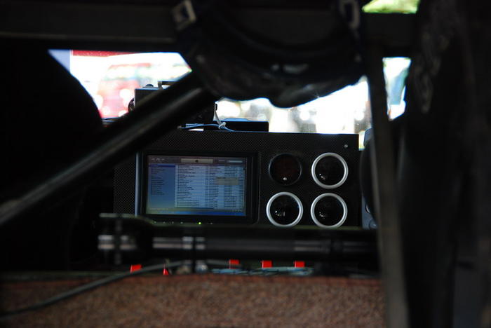

mir gefallen ja dezenter untergrebrachte Touchsreens besser.

@Toolman
Auf dem Bild erkennt man ja leider recht wenig.
Hast du noch ein paar Infos was du wie mit welchem Gerät gemacht hast?
Eine integrierte unauffällige Lösung ist sicher schön, aber der Aufwand nicht unerheblich.
Mir war auch wichtig das Display wegen Ablesbarkeit beweglich bzw. flexibel zu haben und
es auch zum Fahrer drehen zu können falls man mal alleine unterwegs ist.

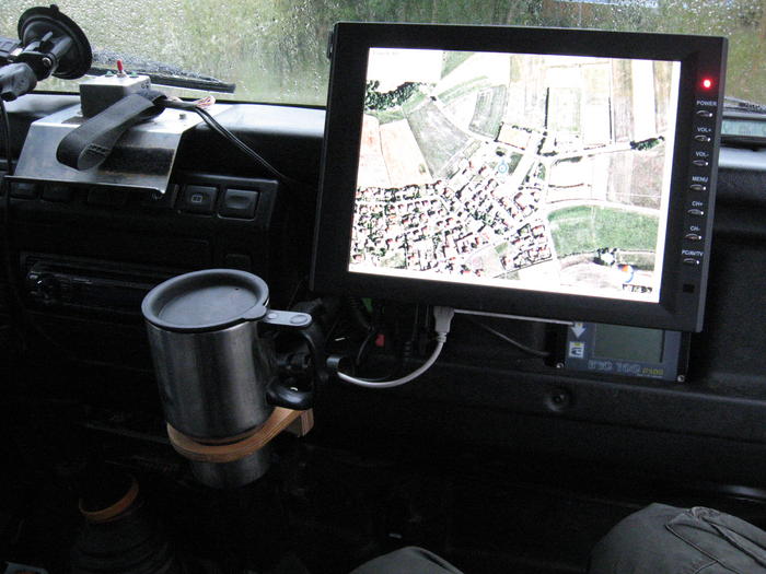

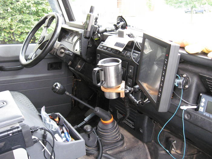

BeitragVerfasst am: 29.09.2008 15:46:34    Titel:
So muss sich das ganze jetzt mal bewähren.
Monitor obere Position
Monitor untere Position
Zum Fahrer gedreht
Aus der Sicht des Fahrers
