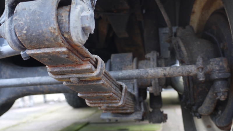

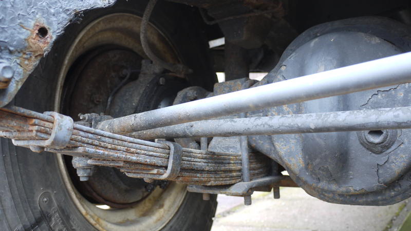

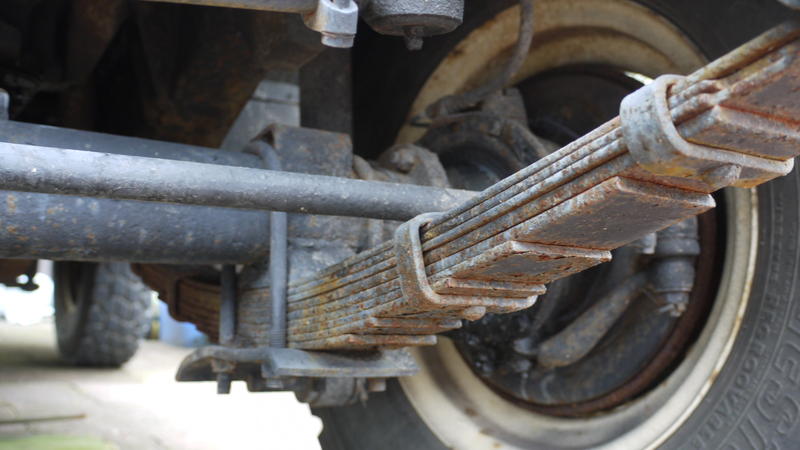

Heute mal wieder ein Stündchen um den Block gefahren. Love it
Möglicherweise schafft ja eine Rostkur und ein wenig Fett schon Abhilfe.

BeitragVerfasst am: 18.03.2012 14:15:01    Titel:
am rahmen aufbocken damit die federn aushängen können und mit
KETTENFETT für motorräder aus der sprühdose ordentlich einsprühen.............
das mache ich bei meinem 109 ab und zu mal............hilft zumindest kurzfristig.
Wie weit kriecht das Öl?
Hattest du deine Federn schonmal komplett auseinander? Ich überlege die Federn mal komplett zu zerlegen.

BeitragVerfasst am: 18.03.2012 15:03:30    Titel:
ja,hatte ich schon...........hab eine lage entfernd da ich 1toner federn verbaut hab.
die sind so hart das da leer nix,aber auch garnix federt.
alle mit der dratbürste sauber gemacht,gefettet und wieder zusammen gebaut.
aber sie rosten relativ schnell wieder,aber erstmal spricht die feder gut an.

BeitragVerfasst am: 18.03.2012 15:15:19    Titel:
Zumindest müsstes du die Klemmen aufbiegen, dann die Blätter jeweils etwas auseinanderdrücken, mittels Schraubendreher etc und dann schön mit dickflüssigem Kriechöl vollsauen. Fluidfilm NAS oder sowas.
Und zu guter letzt, im Sommer viel fahren ;-)
