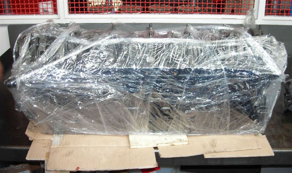

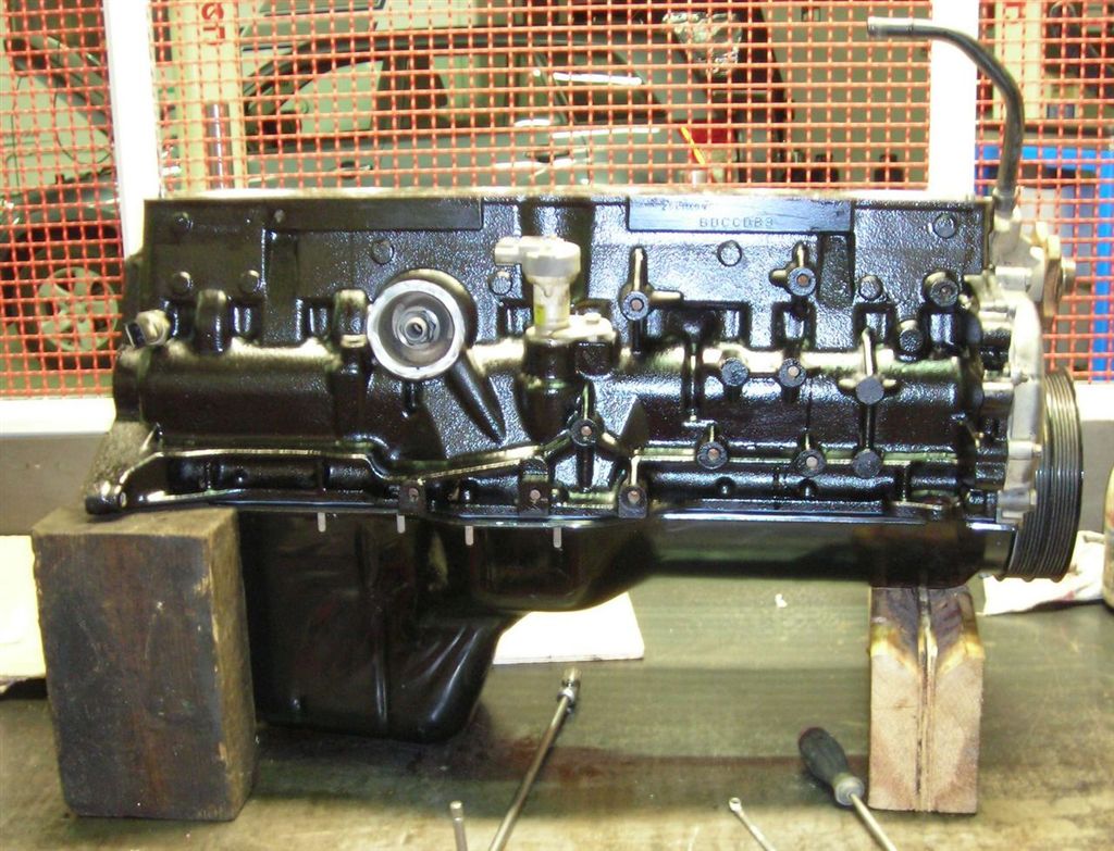

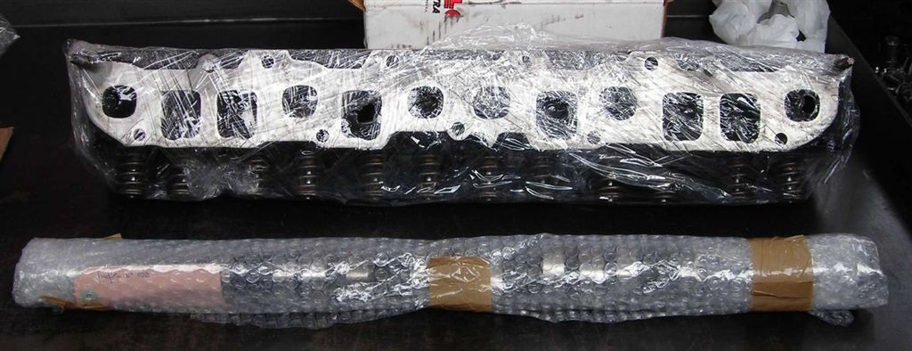

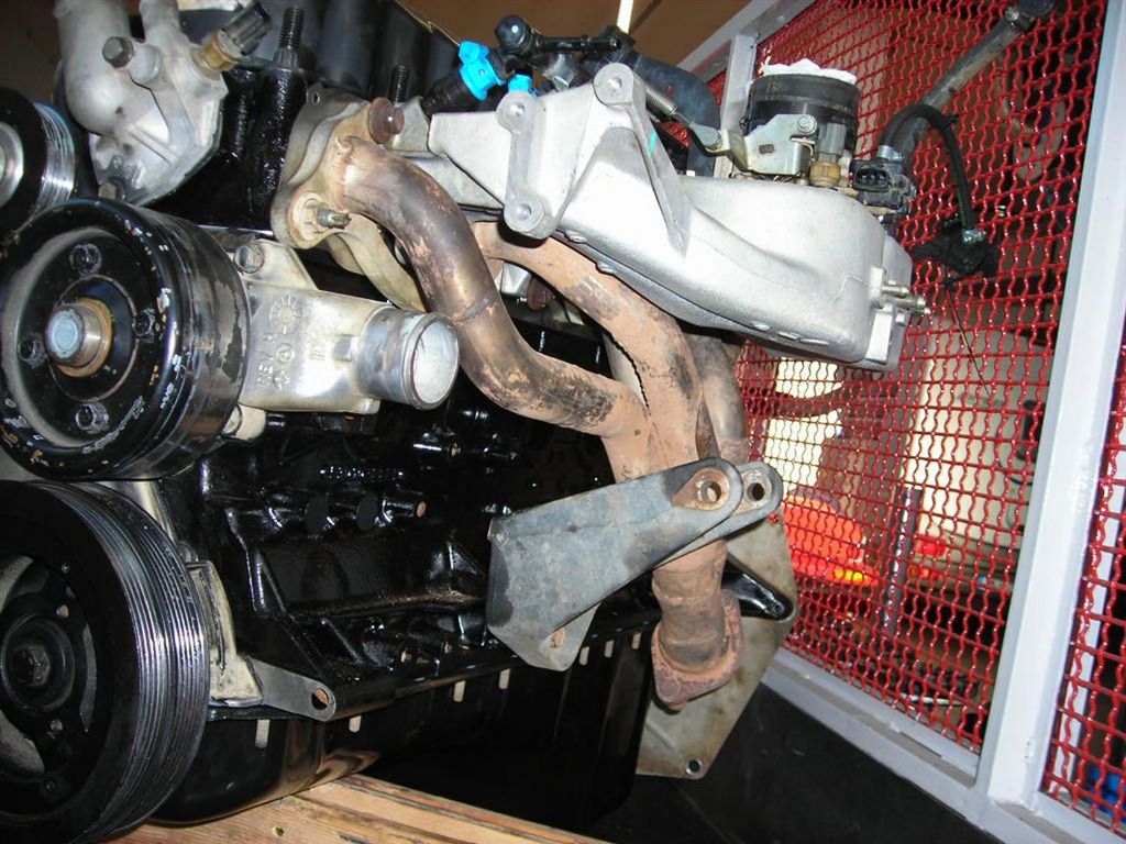

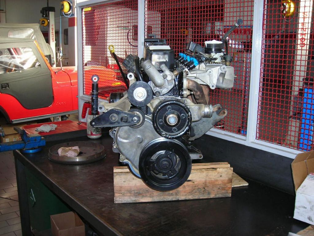

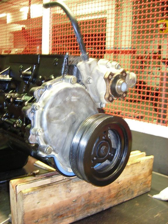

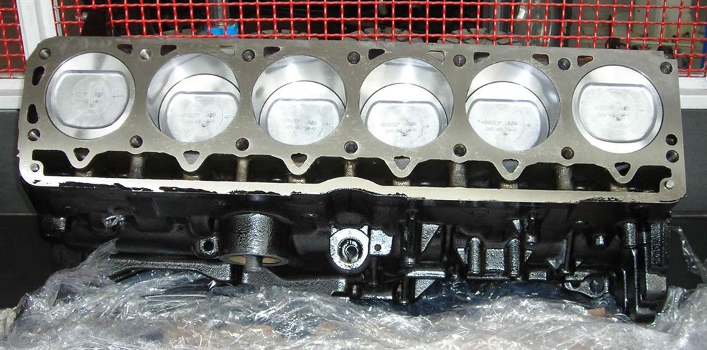

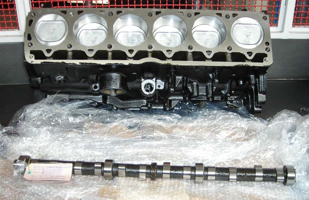

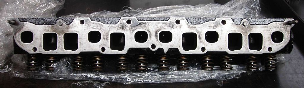

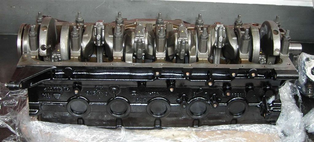

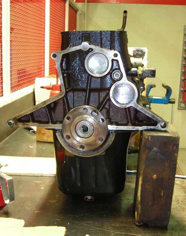

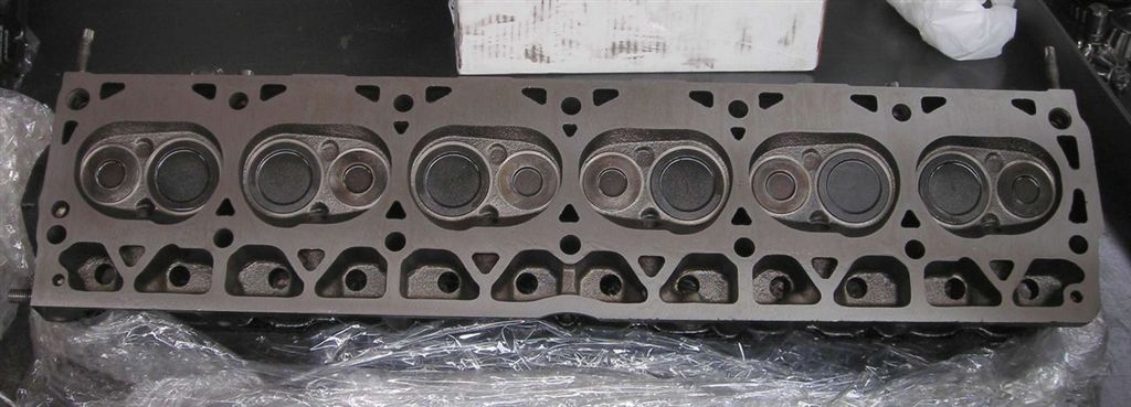

der motor ist von einem tj (immer von rura) uebernommen worden, er hat schon bestens funktioniert. er wurde ende 2009 "eingemottet" und jetzt wieder aktiviert.
der motor wurde total ueberholt, neue kolben, lager, nockenwelle (anderes profil), ventile neu, und tiefer in den kopf versenkt, kompression wurde etwas verringert, ladedruck weiss ich nicht mehr.
am 05.04 kommt der brute in turin auf dem pruefstand, dord wird alles kontrolliert und eingestellt, weiters wird eine motoreinstellung angestrebt, die durch umschalten aktiviert werden kann (hat schon 3 verschiedene) um problemlos die abgaswerte einzuhalten.
ich werde berichten
ciao

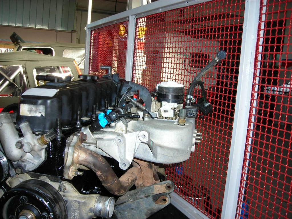

das waren die ergebnisse damals mit dem motor
der schalter fuer die 3 verschiedenene motorprogramme
und hier ein paar fotos vom motor
