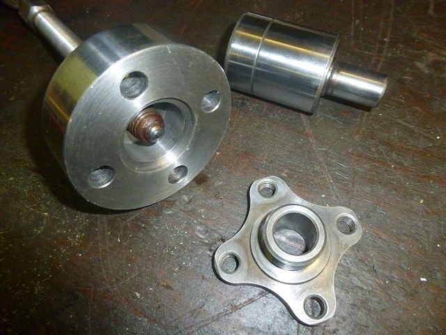

Seit gefühlt 10.000km machte das Achslager der Riemenscheibe des Viskolüfters Geräusche.
Als Ersatzteil wird nur der gesamte Deckel mit montiertem Lager angeboten. Nee, oder?
Habe also tief in die Tasche greifen müssen. Ja
Die Lagerbauart entspricht der Wellenlagerung innerhalb der Wasserpumpe. Auch dort wird das Gehäuse nur komplett mit den montierten Teilen angeboten.
Allerdings zu einem Bruchteil des Preises, der für den Zahnriemendeckel aufgerufen wird.

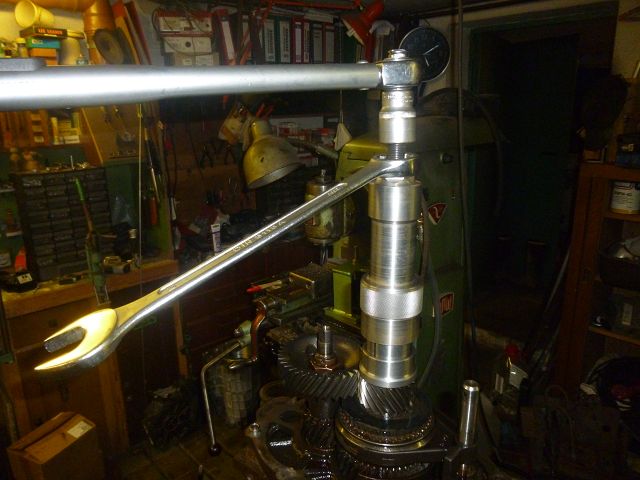

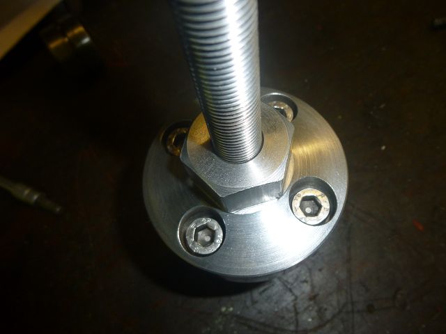

Da nun mein alter Deckel hier herum lag, mir mal wieder langweilig war und eine neue Messübung für die Schüler sowieso anstand, wurde Hand angelegt! YES
Vier M8 Zylinderschrauben halten das Werkzeug mit dem Flansch verbunden. Ein M14x1,5 Spindel sorgt für die notwendige Andrückkraft. Zum Gegenhalten dient auch hier der Sechskant mit SW30.
Auch hier sind 150Nm notwendig! rotfl
Danach kann das Kombilager mit einer Drehdornpresse problemlos ausgepresst werden!

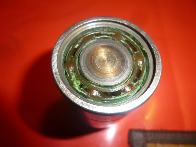

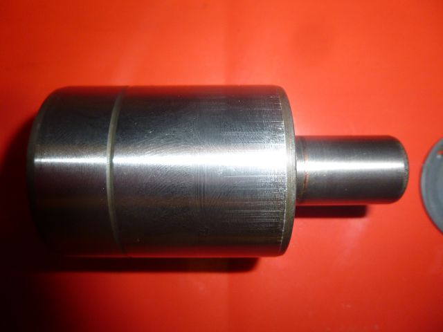

Das Lager hat ungewöhnliche Abmessungen:
D= 38,1
L= 47,0
D= 15,9
l= 25,1
Gesamtlänge ca. 73mm.

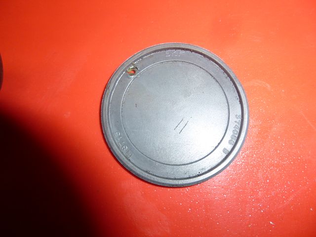

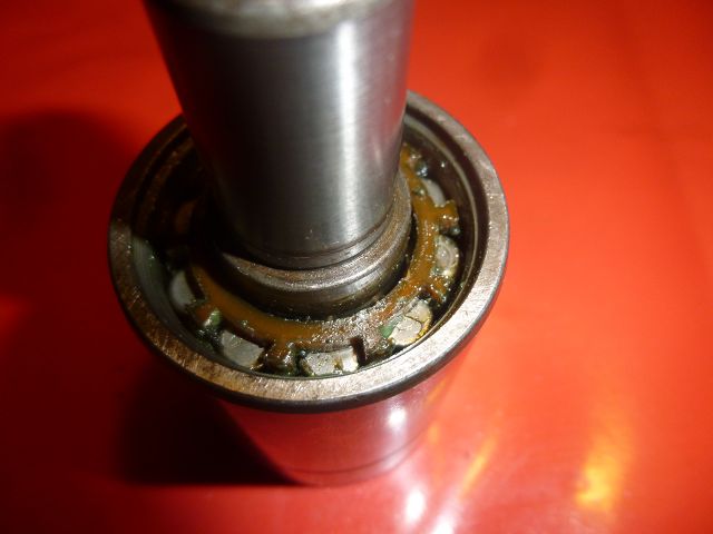

Beschriftung des hinteren Deckels:
Ich lese daraus: SKF 374056 B S 8715
Verbaut ist hinten ein Rillenkugellager als Festlager und mindestens ein Zylinderrollenlager vorn.
INA baut auch derartige Lager.
Sind als WM (triple) gekennzeichnet aber nicht in deren Katalog gelistet. Vorn und hinten sind dann jeweils Zylinderrollenlager verbaut, das Rikula ist mittig positioniert.
Gibt es dafür eine Bezugsquelle? Unsicher
Bin dankbar für Hinweise.

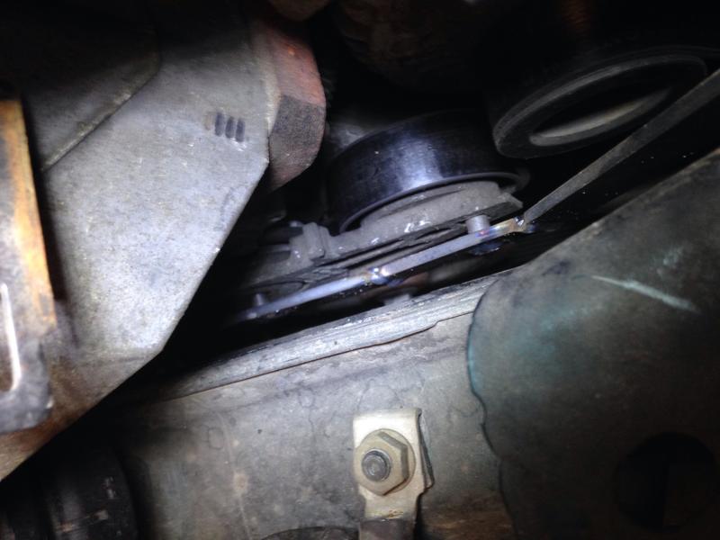

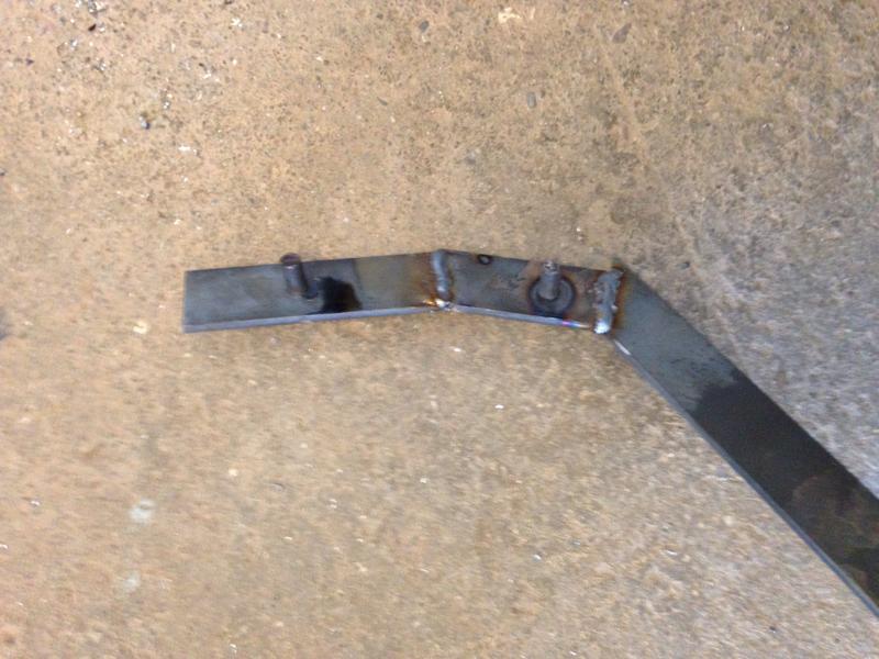

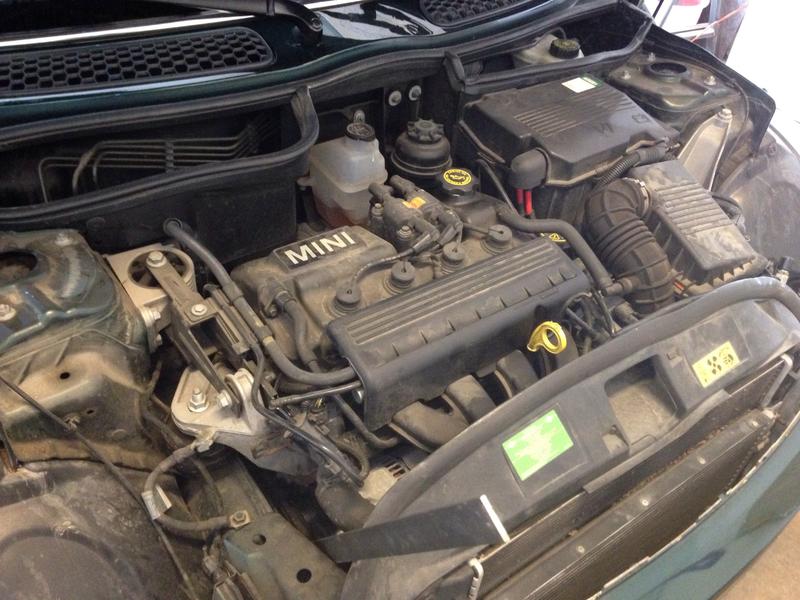

Hab beim Mini One (90PS, Bj.2002)von meiner Mutter den Klimakompressor getauscht....
Spezialwerkzeug zum entlasten des Riemenspanners kostet bei eBay 45€ ohne Versand.
Also mal schnell selber gebaut Es gibt nicht, was man nicht auch punkten kann
Hab dann aber noch eine "Verstrebung" rein geschweißt, da muss ich noch ein Foto machen.
Natürlich hätte man das ganze schöner bauen können und den Griff aus einem Rohr das besser in der Hand liegt.
Hat aber super funktioniert und war eine Arbeit auf ~30min das Werkzeug zu bauen Euer Wunsch sei mir Befehl
Aber so schnell wechsle ich bei einem Mini keinen Klimakompressor mehr Komm Kürbis, ich hab auf Dich gewartet

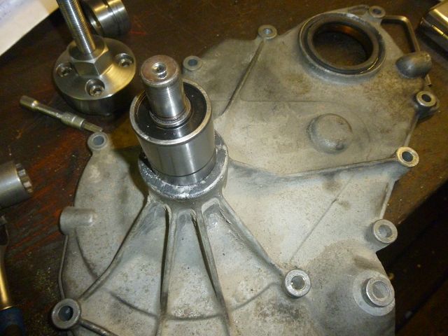

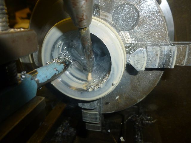

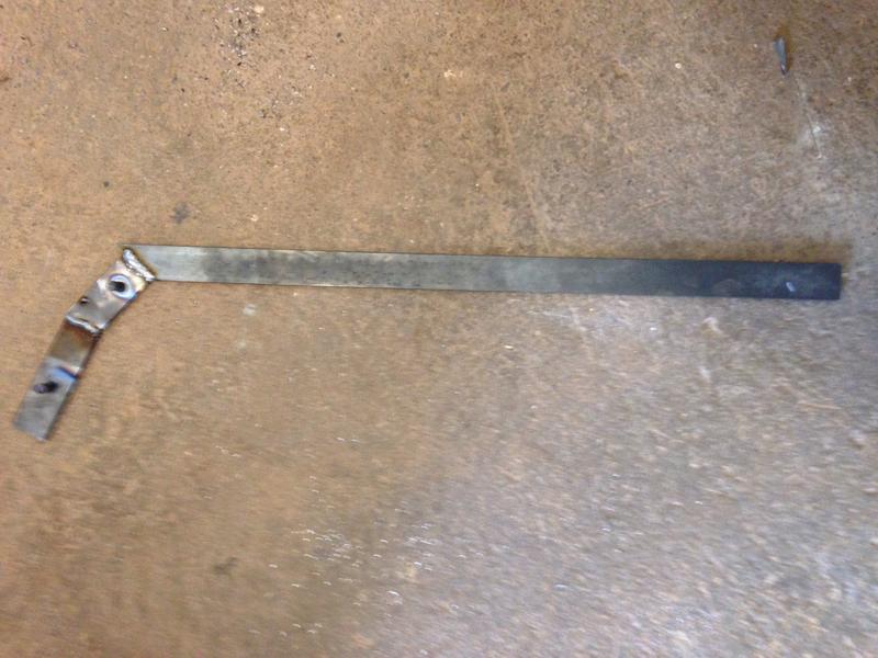

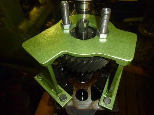

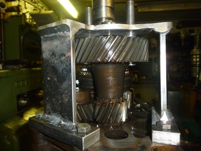

Arretierung für den 5. Gang beim R380 als angepasste Konstrunktion gebastelt.
Natürlich war mal wieder das Schutzgas alle! Hau mich, ich bin der Frühling
Die obere Verbindung konnte nur noch gehäftet werden.

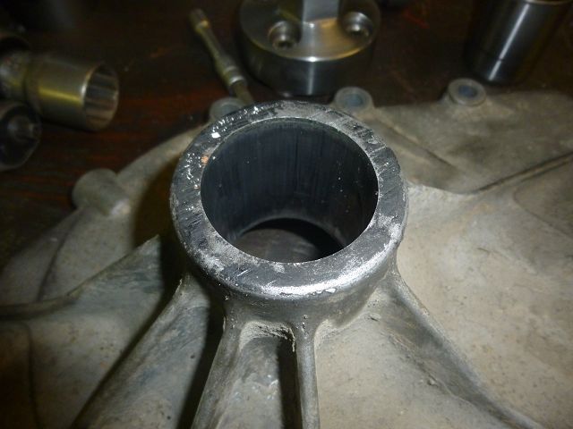

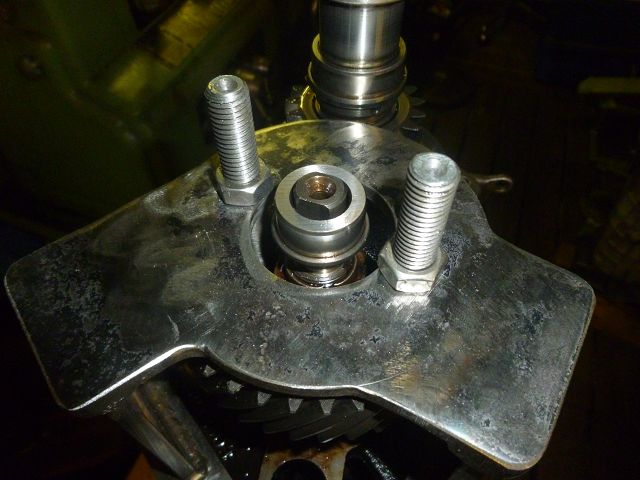

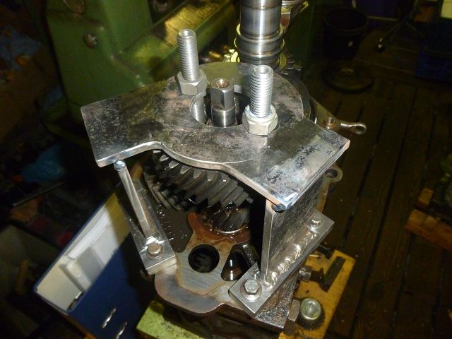

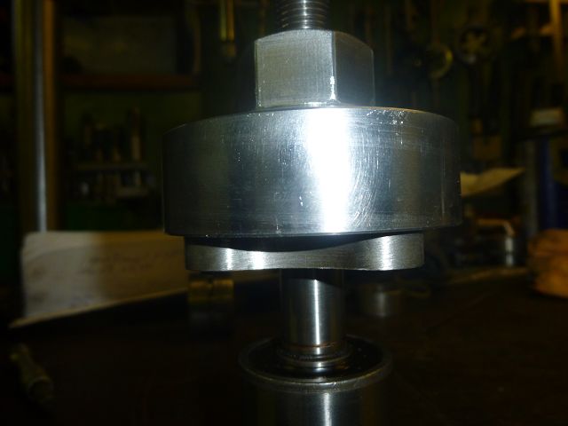

BeitragVerfasst am: 14.09.2015 21:57:14    Titel:
Durchgeschweißt und gerichtet.
Die beiden langen M12 Gewinde sollen später ein Aufpresshilfsmittel für den Innenring des Wälzlagers aufnehmen.
Herunter ging der Ring mit einem kleinen Zweiarmabzieher.

Arlo Guthry
Wohnort: Mückenfrei in Bremen

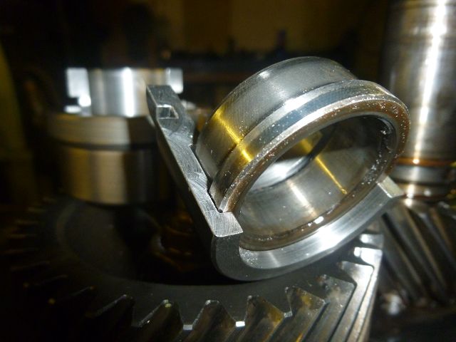

BeitragVerfasst am: 15.09.2015 21:33:13    Titel:

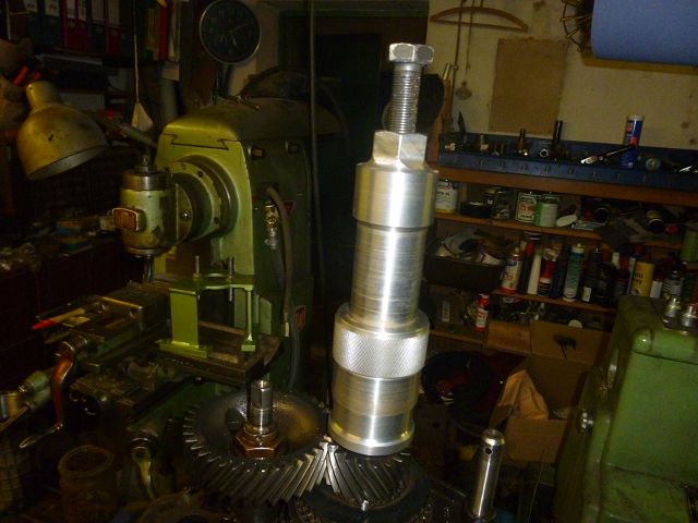

Das Aufpresshilfsmittel wurde ersatzlos gestrichen!
Der Innenring des Rollenlagers fällt, auf ca. 80°C erwärmt von selbst in seine Endlage!
Dafür konnte schnell noch eben gelackt werden! YES

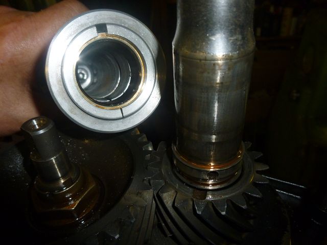

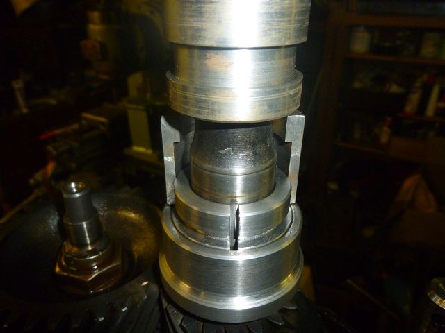

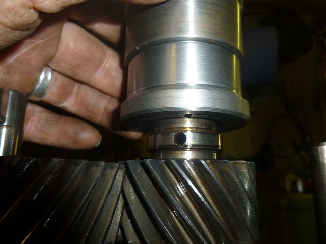

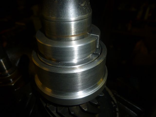

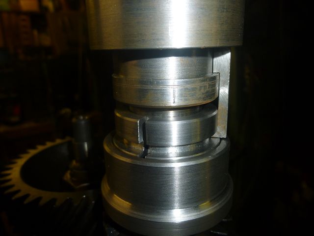

BeitragVerfasst am: 18.09.2015 20:41:15    Titel:

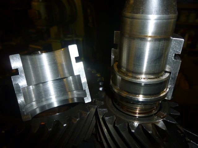

Der Lagerinnenring kann nun auch gezogen werden!
Endbearbeitung der Verschlusshülse
Anwendung:
Ausziehringhälften um den Innenring legen und mit der Verschlusshülse sichern
Abzieher auf die Welle schieben und mit den Ausziehhülsen verbinden
Schon mit geringer Abziehkraft kommt Bewegung in die Sache!
Und da ist er auch schon!
