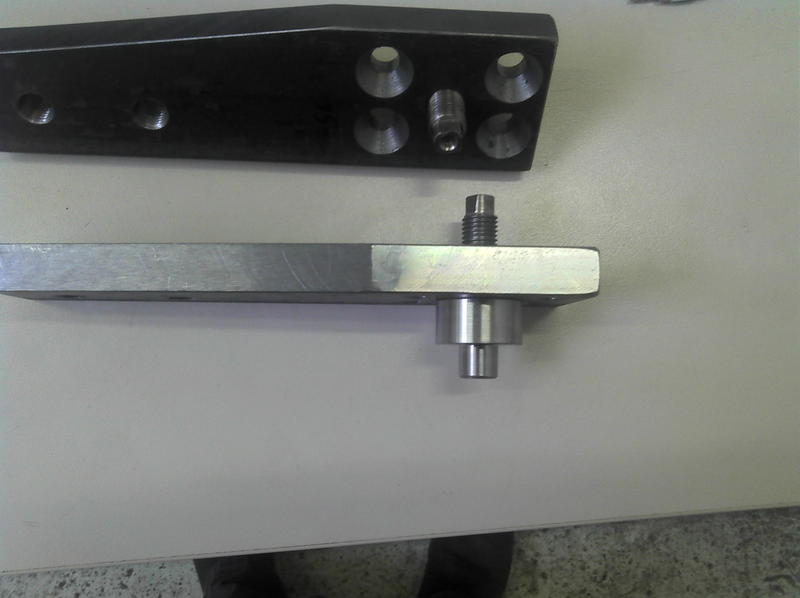

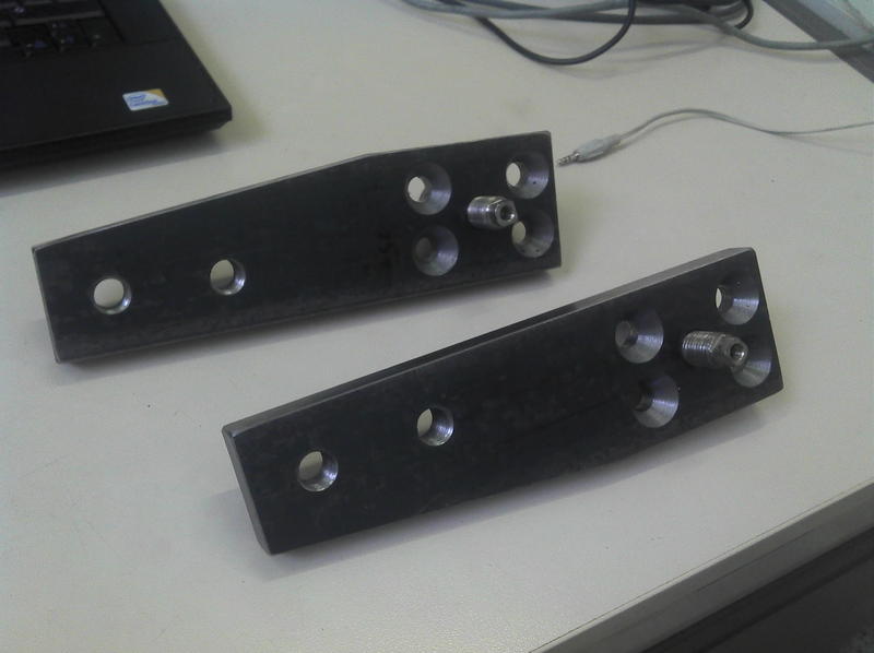

Ich bin heut wieder einen Kleinen Schritt der VA näher gekommen
Der Bolzen ist verstellbar _ so kann ich das Lager sauber einstellen... Ja
...waiting on your comments

Dumme Kommentare die einen so schøn runterholen kønnen, voila:
Nimm eine Vorderachse, schraube eine Blattfeder drann, dann Deine neuen Lenkungsarme. Jetzt bitte noch die Verbindung zwischen rechts und links herstellen und gucken ob die Freigængigkeit gut ist. Kønnte mir vorstellen die ist nicht so gut. Die Ammiarme sind etwas fetter und "abhebend" gekrøpft.Und da ist es schon "relativ" eng.
Abwarten.
Matt

Also Tom ich persönlich hätte bei Deinen Lenkarmen kein gutes Gefühl Obskur wie dick ist das Material ??? sieht so nach 15 mm aus und das ohne Verstärkung beim Lenken kommen schon einige Kräfte auf die Arme ob die das aushalten ohne Verstärkung. Ja der Geitz oder Ehrgeitz sollte man(n) einfach bei gewissen sachen ausschalten Du baust ja auch keine Bremsen von einen Fiat Panda ein oder Ja Ja

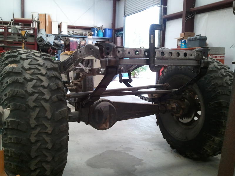

BeitragVerfasst am: 29.10.2011 15:09:41    Titel: Hi..........steer
ich leg mal noch dieses Bild mit dazu, sieht man besser was ich meine.
zu Triezes Einwand:
Niemand hat wohl je die Hi Steer Komponenten aus Ammiland TÜV geprüft oder so, allerdings siehst Du den Dingern das im direkten Vergleich wirklich an das die ok sind. Auch haben sicherlich die vielen Tausend Kunden die das nun mittlerweile Jahrzehnte benutzen keine grundsætzlichen Fehler ermittelt.
Nur nebenbei, es ist durchaus møglich aus verschiedensten Toyotakomponenten ein vergleichbares Ergebnis zusammenzuschrauben, allerdings schlægt bei mir da dann der Geiz und die Zeit das Ergebnis tot Ja
Matt

das material ist 470er und 20mm... davor hab ich keine angst!
ich hab gerade und Abgesetzte.... die Geraden gehen sich aus bei den Original federn....
und die anderen sind um 15mm Höher.... Selbes Material... hab noch irgend wo eine zeichnung .... ma guggen..
