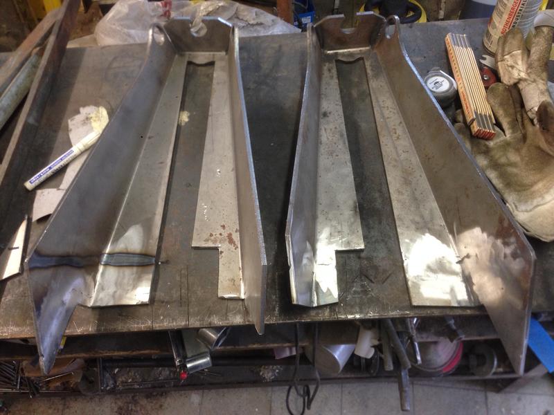

BeitragVerfasst am: 01.12.2014 09:33:38    Titel:

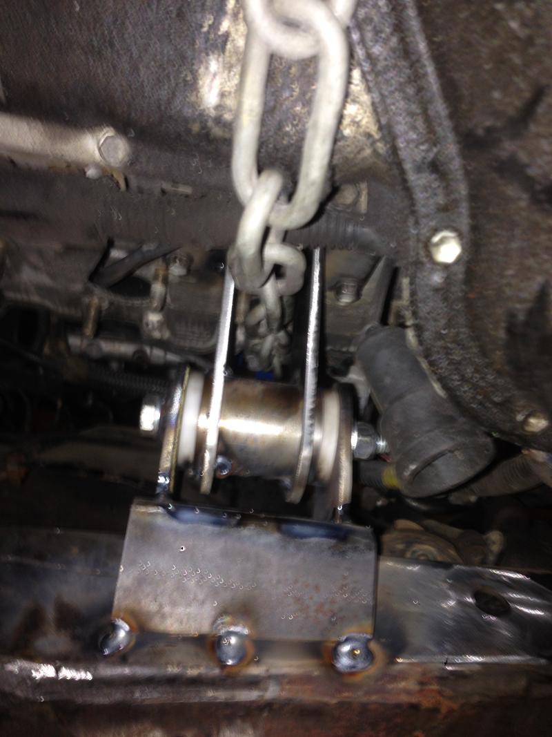

Hi,

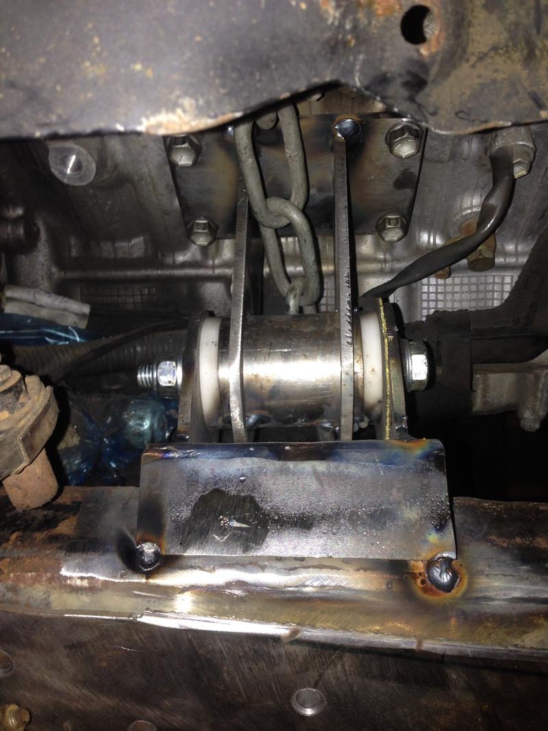

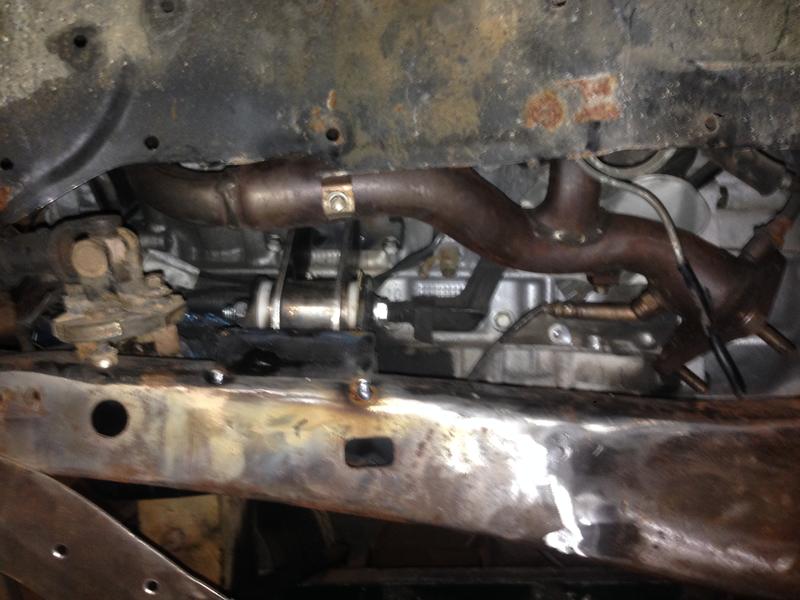

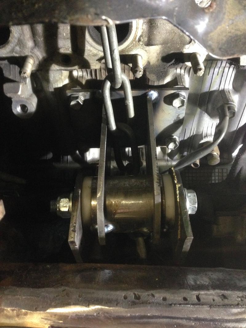

da ich leider nur ein paar Stunden in der Woche an den Toyota rankomm geht es schleppend voran. Aber endlich sitzt der Motor dort wo ich denke dass er hingehört. Ich habe die "Klimabeule" an der Spritzwand im Beifahrerfußraum ausgeschnitten und den Getriebetunnel auch komplett geöffnet (hätte ich eh müssen um den dritten Schalthebel betätigen zu können)
Somit habe ich den Motor so weit es nur geht, und das VTG so hoch es irgentwie geht mal positionniert. Nach etlichem ausmessen, wieder hin und her schieben habe ich mit der Getriebetraverse angefangen..
Nicht so einfach wenn man das VTG schützen möchte, jedoch keine Bodenfreiheit verlieren will, und dennoch Kardanwelle, Auspuff etc genug Platz haben wollen und dennoch geschützt sein sollten. Leider habe ich hiervon keine Fotos.

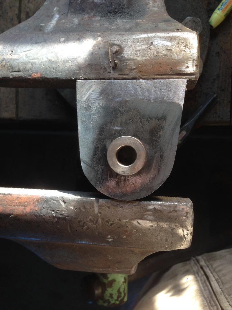

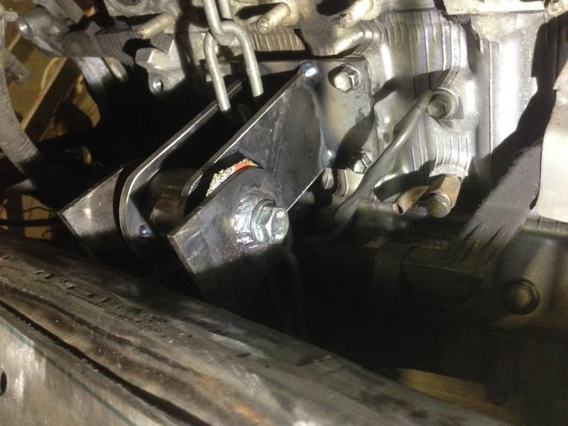

Dann habe ich die Motorhalter angefangen.. alles mit CAD (cardboard approved design rotfl ) dann alles mit dem Plasmaschneider per Hand ausgeschnitten ...
Alle Halter sind aus 5mm gebaut und bekamen einen Verstärkungseinsatz aufgeschweisst, somit hat nun die Schraube keine 5mm Fleisch, sonder 12mm pro Seite. Ich erhoffe mir dadurch dass das Loch nicht so schnell ausschlägt.
Motorplatte ist aus 6mm gefertigt, bekommt aber noch eine kleine Verstärkung
So weit schon mal alles angeheftet, muss alles noch durchgeschweisst werden
Krümmer passt auch sehr gut, wie wenn er dafür vorgesehen sei.
Wenn ich nun das Lenkgetriebe bis an die Vordere Karosseriehalterung vorschiebe, dann müsste das auch sogar passen, inkl. Hardyscheibe.
Dann wurde es dunkel
fast einen halben Tag mit Halterungen verbracht.. Nee, oder?
Am nächsten Tag stand dann wieder die Familie im Vordergrund, die Frau muss glücklich sein, dann darf man(n) auch schrauben
Dann noch diesen komischen Gesellen unterwegs getroffen. Der wollte nur was futtern, leider hatte wir nichts dabei so zog er weiter
Obskur
mfg
Eric

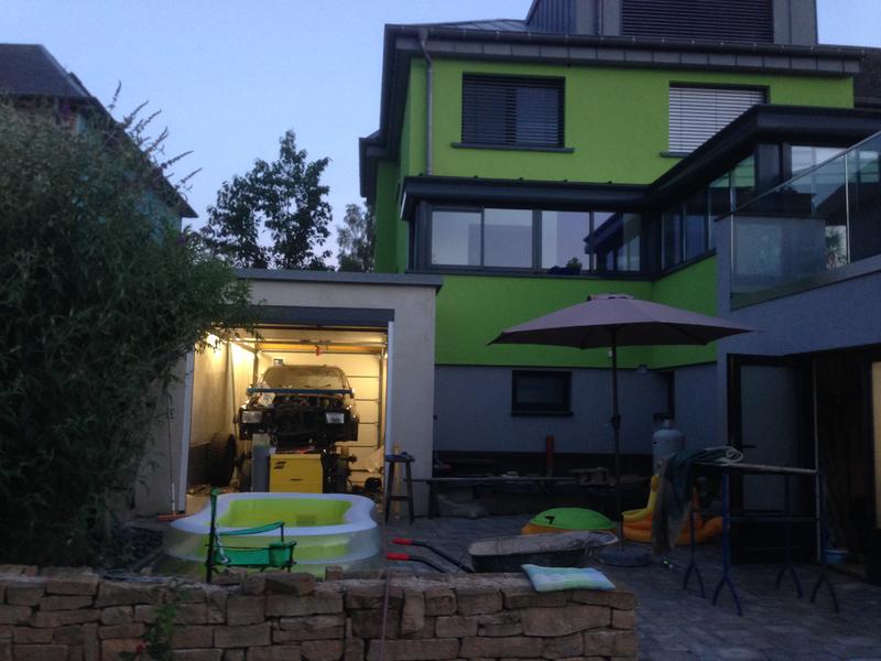

BeitragVerfasst am: 13.07.2015 11:38:11    Titel:
Es geht weiter.. kleiner Teaser.
Der Kenner erkennt die Details rotfl

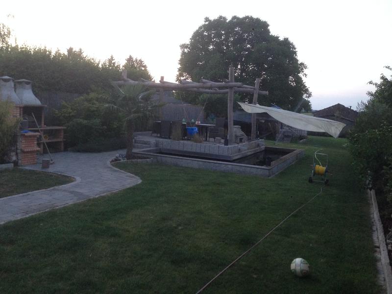

Es geht aber nur so langsam voran da das Haus auch irgentwann fertig werden soll..
Auch der Garten wächst langsam nach meinen Vorstellungen heran
mfg
Eric

Holla!!!
da haste im Garten aber richtig ran geklotzt!
Respekt

BeitragVerfasst am: 13.07.2015 22:31:41    Titel:
Ja bei uns ist Sommerzeit = Gartenzeit. So langsam wirds, habe jedoch nocht gute 40m Rasenkante zu setzen inkl. Granitstein und noch 1000andere Dinge.
Aber hey, wenn du rein zufällig mal an Luxemburg vorbeifährst, komm ruhig herein.
Bier, Kaffe ... ist immer im Haus! Du und Marlo seit herzlich Willkommen!

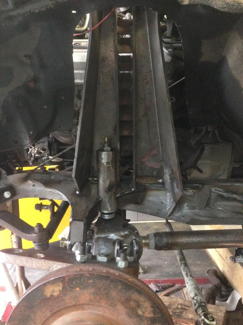

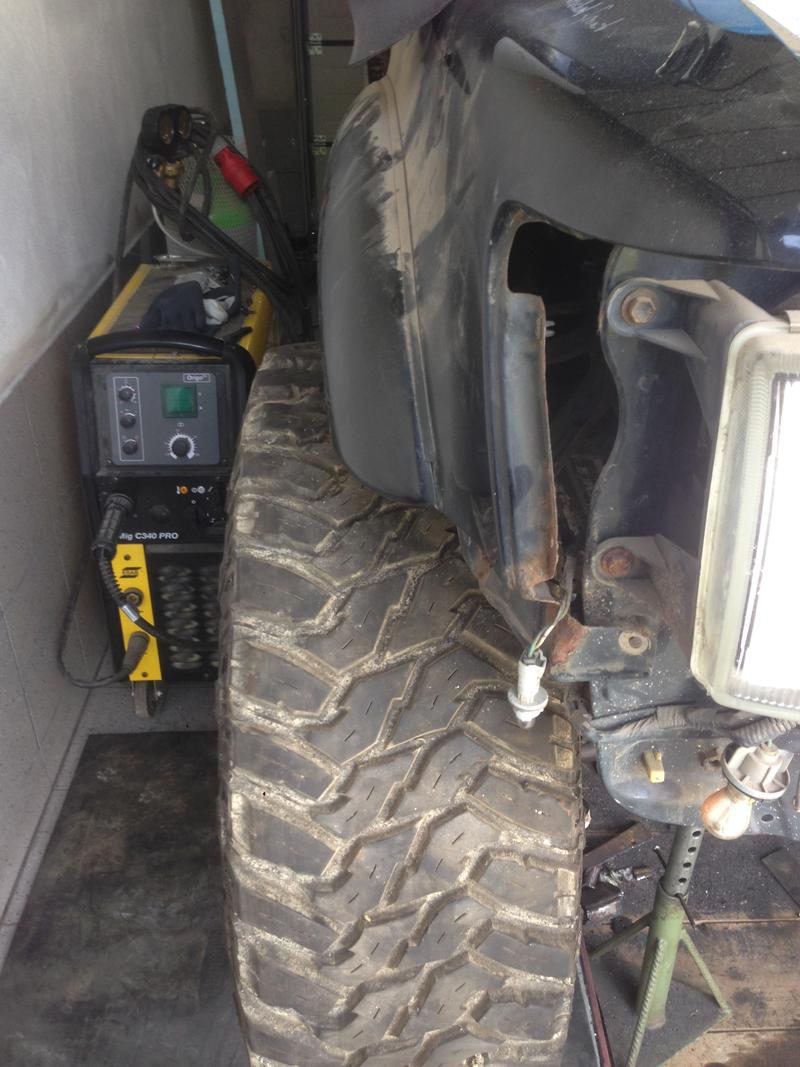

BeitragVerfasst am: 18.07.2015 22:42:35    Titel:

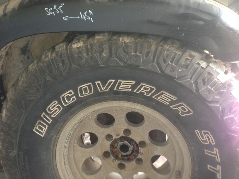

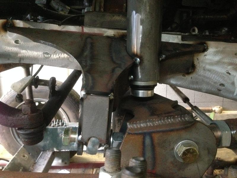

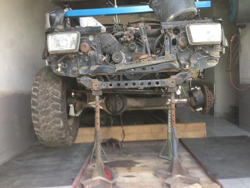

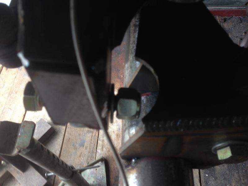

Es nimmt so langsam Form an.
Das hier ist quasi Voll eingefedert (sind noch ca. 2.5cm Luft zum Achsanschlag)
Pandhardstabhalter geht sich knapp aus mit der Längslenkeraufnahme, bzw, Bumpstopachsanschlag
Da brauche ich wohl high Fender (wäre durch die zusätliche Breite wohl die Beste Idee)
So weit scheint es zu passen.. am oberen Längslenker ist es extrem eng durch den Motor.
Es kann wohl sein dass ich auf ein Hydraulisches Ausrücklager umbauen muss.
mfg
Eric

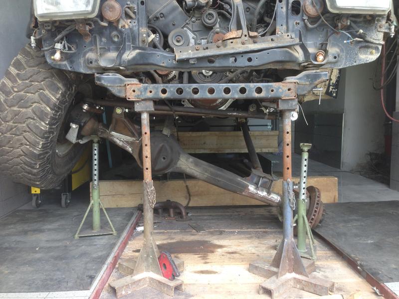

BeitragVerfasst am: 04.08.2015 17:20:20    Titel:

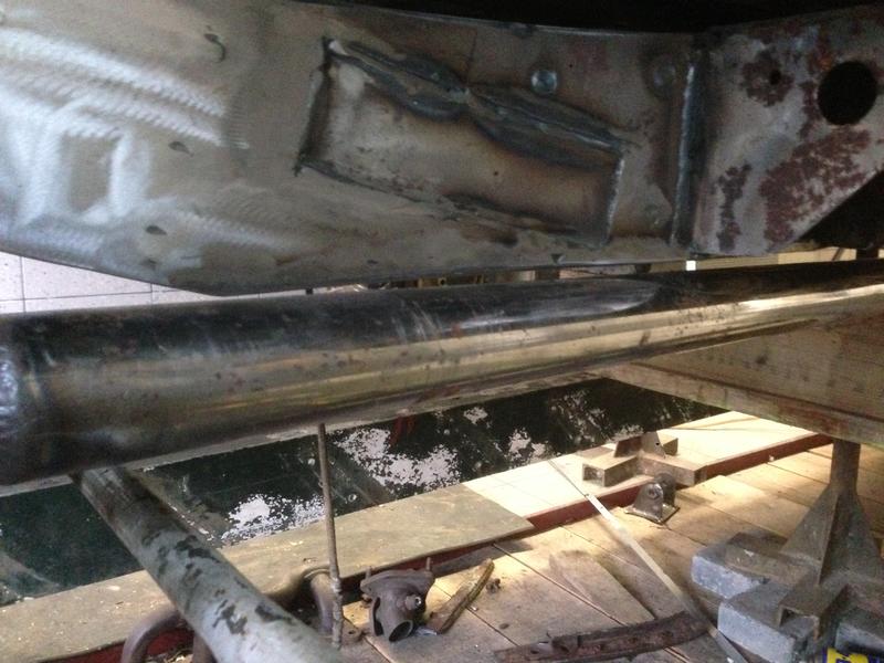

noch ein kleiner Teaser
VA ist nun zu 90% fertig, fehlen halt noch hier und da ein paar Verstärkungen.
Nun kommt die HA dran, dann Ölwanne und Krümmer Unsicher
mfg
