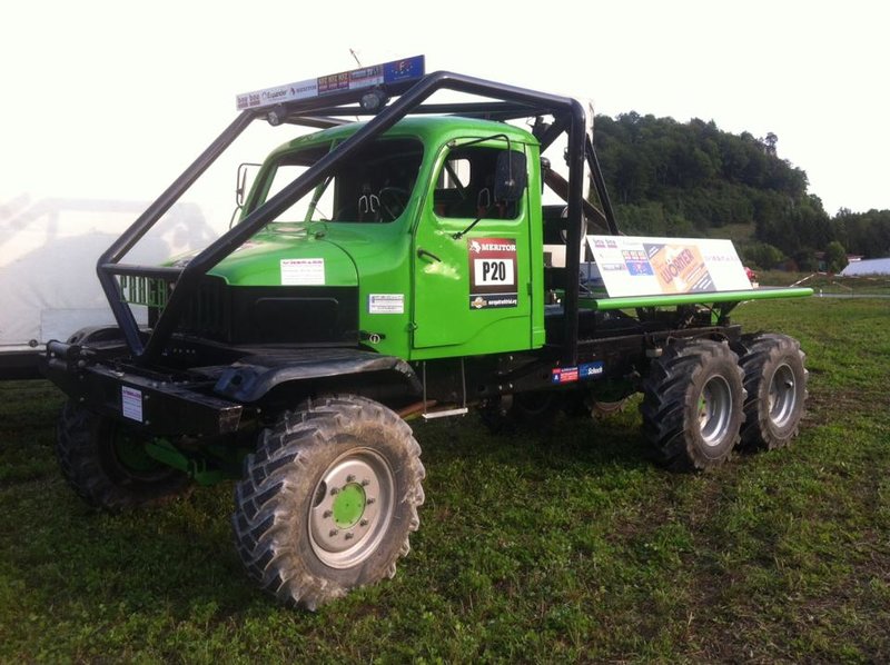

Sooo, es wird Zeit hier ein wenig neues reinzubringen... schließlich haben wir es dieses Jahr echt krachen lassen und sind, nachdem wir nach dem Lauf 2017 in Straßberg völlig verseucht wurden, sechs von sieben Läufen der Internationalen Truck Trial Meisterschaft (ITTM) mitgefahren.
Erstmal von vorn angefangen...
Straßberg hat der Praga ohne nenenswerte Defekte gut überstanden, obwohl die Sektionen zu 2/3 aus Materialmordendem Geröll bestanden. Demnach sollte das Fahrgestell mittlerweile von Schwachstellen befreit sein. Allerdings fehlte das bekannte Tüpfelchen auf dem I... LEISTUNG !
Das mit Leistung generieren ist am Praga leider so eine Sache, keiner weis was, keiner will sich auskennen usw. Also lange recherchiert, Ersatzteillisten gewühlt und Motortypen verglichen. Ein Turbo ist ja schon drauf und die originale Einspritzpumpe praktisch am Anschlag.
Erste Sache: es braucht ne Taugliche Einspritzpumpe !
Allerdings wieder nicht einfach. Einfach eine größere Pumpe zu besorgen und drauf zu basteln fällt aus da es einfach nicht passendes gibt. Zwar gab es modernere Versionen des Motors mit größeren Pumpen, allerdings ist nicht zu bekommen.
Also wurde erstmal wieder lange gesucht und drauflos gebastelt, eine auf Halde gelegte Pumpe wurde zerlegt und getüftelt. Leider gibt es für diesen Pumpentyp keine größeren Elemente, erstrecht keine mit Lastabhängigen Spritzverstellung wie es original ist (kein Fliehkraftspritzversteller) und ein passender Spritzversteller ist auch nicht zu bekommen. Also wird so einfach nichts.
Paralell wurde natürlich nach anderen Möglichkeiten gesucht und tatsächlich dann doch etwas in den Kleinanzeigen gefunden. Eine Bosch PE6A90...L... passende Befestigung, 1mm größere Pumpenelemente, richtige Drehrichtung, Fliehkraft-Spritzversteller mit passendem Verstellbereich und passendem Flansch, RQ-Regler für Saugmotoren, Zustand unbekannt, top Preis.
Erstmal Bestandsaufnahme... Druckhalteventile abgebaut um zu sehen ob die Elemente Korrosion haben, dabei festgestellt dass die Elemente neu sein müssen und die Pumpe noch mit Prüföl gefüllt ist, sprich das Ding ist überholt ! Geil !.
Problem war nurnoch der Regler, da dieser für Saugmotoren ausgelegt ist und daher eine Eigenschaft besitzt welche bei Turbomotoren nicht gut ankommt... Schimpft sich Positive-Angleichung, kann keiner damit was anfangen, das Gegenstück davon (bei Turbomotoren zu finden) nennt sich Negative-Angleichung im Volksmund als LDA bekannt. Was beim Turbomotor zum Hui-Effekt führt, verhindert beim Sauger übermäßiges Rauchen bei hohen Drehzahlen, sprich die Positive-Angleichung bewirkt ein verringern der Einspritzmenge bei hohen Drehzahlen... also garnicht Geil beim Turbomotor...
Leider ist es nicht ganz einfach so mir-nicht-dir-nichts da einen anderen Regler drauf zu spaxen, schließlich müssen da einige Faktoren zusammenpassen. Also bleibt er Regler drauf, zum probieren tuts und die Angleichung ist leicht außer Kraft gesetzt. Herzstück sind hier zwei kleine Federn welche sich im Federpaket des Drehzahlreglers befinden, diese wurden einfach durch maßhaltige Hülsen ersetzt, somit gibts keine Angleichung mehr = Volle Suppe :D
Sorgen machte ich mir nur einwenig um die Kölbchen, da kommt schon was zusammen Temperaturmäßig und Belastungstechnisch.
Vorsichtshalber soll eine Kolbenbodenkühlung eingebaut werden, damit die Kölbchen nicht ins schwitzen kommen. Im Endefekt ist der Umbau nicht sonderlich schwer. Zum Einsatz kommen neue Pleuel welche in der letzten Version der Motorbaureihe verbaut wurden und ohne Änderungen passen. Diese sind erst seit Ende 2017 zivil zu beschaffen und haben eine Bohrung vom Pleuellager zum Kolbenbolzen um den das Öl herumfließen kann und an der Spitze sitzt eine Düse welche das Öl auf den Kolbenboden spritzt. Dazu kommt eine ander Ölpumpe, ebenfalls aus der neuen Baureihe, welche mehr Öl fördert. Ein neues Axiallager wessen Spaltmaß auf 0,10mm verringert wurde tat auch not.
Um die Pleuel zu tauschen mussten die Köpfe und Zylinder abgenommen werden, in dem Zuge die Köpfe geprüft und dabei eine abgebrochene Ventilführung gefunden... Sachen gibts...
Spaltmaße penibel auf 1,15mm justiert und alle Einspritzdüsen geprüft.
Die Probefahrt brachte dann ein zufriedenes Grinsen ins Gesicht, endlich schiebt die Fuhre bisschen an :D
Unten raus raucht es zwar gewaltig, glar gibt ja gleich volle Menge da keine Angleichung, aber sobalt der Lader genug Luft pumpt gehts gut los für das alte Eisen. Maximaler Ladedruck nun bei 1,3bar YES Love it
Ein paar kleine Ändereungen gab es dann noch.
- Achsfangbänder durch Stahlseile ersetzt
- Rückstellfedern der Sperren durch stärkere ersetzt, Sperrdruck erhöht
- Schnelllöseventil an der VA verbaut damit die bremsen schneller öffnen
- Relaisventile für die Hinterachsen damit die Bremsen schneller ansprechen und öffnen
- Gummiverbreiterungen für die Kotflügel vorn
- Gegensprechanlage

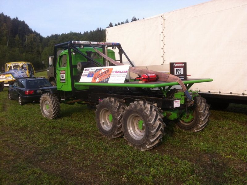

So gings dann los zum ersten Lauf der Saison nach Oberottendorf (Sachsen)
Hier stellte sich herraus dass die Kupplung das nun vom Motor gelieferte Drehmoment nicht abkann und in manchen Situationen durchruscht. Mit diesem Problem sind wir aus logistischen Gründen dann die ganze Saison gefahren.
Sonst gab es keine Probleme, bis auf Fahrerische, aber hey wir fangen ja erst an Ätsch Somit gabs Rang 3/3 für uns.
Beim Zweiten Lauf in Klieken brach uns Sonntag Früh in der 1. Sektion vorn Rechts die Blattfeder, um weiterzufahren musste erst repariert werden. ein paar Elektroden, ein Erdnagel und bissl Schweiß später fuhr das DIng wieder, leider mussten wir eine Sektion auslassen was uns soweit zurückwarf dass für uns nur 4/4 drin war.
Der dritte Lauf fand in Tschechien bei Straz pod Ralskem statt. Die 770 km Anfahrt zogen sich gewaltig. Insgesamt waren es 50 Startende Fahrzeuge, teils mit Doppelstart. Auf Grund des etwas anderen Reglements der Tschechen mussten wir hier in der Klasse S3 Starten also bei den großen Zweiachsern. Leider waren die Tschechen völlig überfordert was für uns lediglisch 3 gefahrene Sektionen am Tag ergab. Zuwenig für den brutalen Aufwand. Samstag Nachmittag wurde wegen Unwetter abgebrochen und das gesammte Gelände wurde zur Rutschbahn. Die ersten Teams am Sonntag hatten kaum eine Chance Steigungen und Gefälle kontrolliert zu fahren. Trotz allem schafften wir es in der Gesammtwertung der S3 auf den 4/14 Platz und auf den 1/5 in der Deutschen Besetzung der S3 und 1/3 in unserer eigentlichen Klasse S4.
Lauf vier war ursprünglich in Elbingerode (Harz) geplant, wurde dann allerdings aus Genehmigungstechnischen Gründen nach Teuchern, südlich von Leipzig, verlegt. Hier gab es jedemenge kleine enge und teils unfahrbare Sektionen und trotz erneutem Blattfederbruch vorn rechts und einem Platten vorn links schafften wir hier Platz 2/3.
Der fünfte Lauf fand dann in Tegau (Neustadt/Orla) nähe von des hier weitbekanntem Profen in einem fast stillgelegtem Steinbruch statt. Ein wirklich tolles Gelände, kompakt aber dennoch abwechslungsreich und schön gesteckte Sektionen. Zudem bekamen wir zwei Teams aus der Europaliga in unserer Klasse zu Gast, Das Zebra-Zil Team aus Österreich und das Alsace-Truck Team aus Frankreich. Wir reisten schon Donnestag Abend an um Freitags dann gemütlich den Praga flott zu machen und die gebrochene Feder zu wechseln. Ein tolles Wochenende mit einem knappen Sieg und so Platz 1/5 für uns.
Der 6. und für uns letzte Lauf der Saison wurde in Frankreich bei Saint Symphorien de Marmange gefahren, ein riesiger Offroadpark. Leider durften die Veranstalter nur einen kleinen Teil nutzen da wir dem Geländebetreiber wohl zu viel Schaden machen. Daher waren die Sektionen relativ übersichtlich und eng gehalten und da die Franzosen fast nur Unimogs als Fahrzeuge haben waren die Tore für 3 und 4-Achser knapp bemessen. Leider fuhren wir uns drei mal fest wodurch wir zuviele Punkte kassierten und leider nur Rang 3/3 erreichten. Trotzdem ein schöner Lauf. Leider ohne Bilder...
